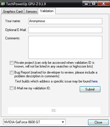

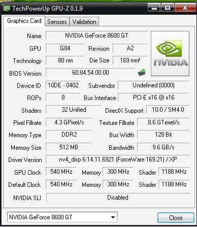

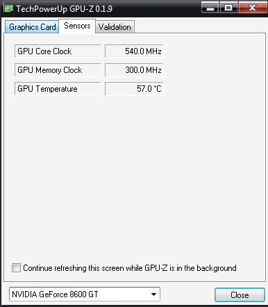

ICH HABE 3 SCRENNSHOTS VON GPU-Z HOCHGELADEN WO MEINE GRAFIKARTENDATEN ZU SEHEN SIND!

hi es KÖNNTE ein hitze problem sein ich würde mal sie temps überprüfen;).(der Graka)
oder der Lüfter der Graka dreht nicht .
Die hitze?
Wieso sollte das die Hitze sein? Der Lüfter läuft!

(vlt) gefahr erkannt, gefahr gebannt, es könnte daran liegen dass deine Grakka stark untertaktet ist weil (hatte auch ein paar monate eine 8600 GT 512MB DDR2 mit denselben taktraten) dein memoryclock nicht auf dem normalen level ist, schau meine läuft mit: GPU: OC 630Mhz , Default: 540Mhz , Spiecher: OC 632Mhz , Default 500Mhz , Shader: OC 1404Mhz , Default 1188Mhz , und dein speicher läuft nur mit 300 Mhz ein bisschen wenig.:pcangry:

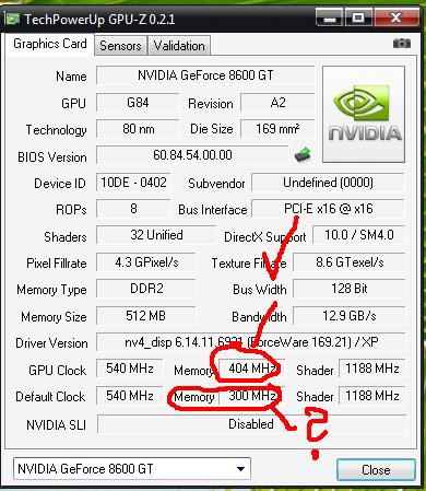

so schaut mal den screenshot
frage...wie kann ich die default memory ändern??
... Default kann man nur durch eine Biosänderung bleibend ändern. Zuerst geht es aber darum, festzustellen, ob das Betriebsystem mit den ~404 Mhz stabil läuft. Ich denke, du hast schon etwas übertaktet laut GPU-Z?
jop hab statt 300 auf 404 MHz erhöt
was ist denn daran schlimm wenn die untertaktet ist?
... andere Frage: warum friert dein System ein. Schlimm ist untertakten nicht, aber Standardmässig läuft der Speicher bei diesen 8600 GT eigentlich auf 400 Mhz und da kann untertakten das gleiche wie übertakten bedeuten. Dein Speicher läuft irgendwie nicht wie er soll und ist ab und zu überfordert. Interessant wäre jetz aber gewesen, wenn du uns gesagt hättest, ob die Aktion irgendwas gebracht hat?
