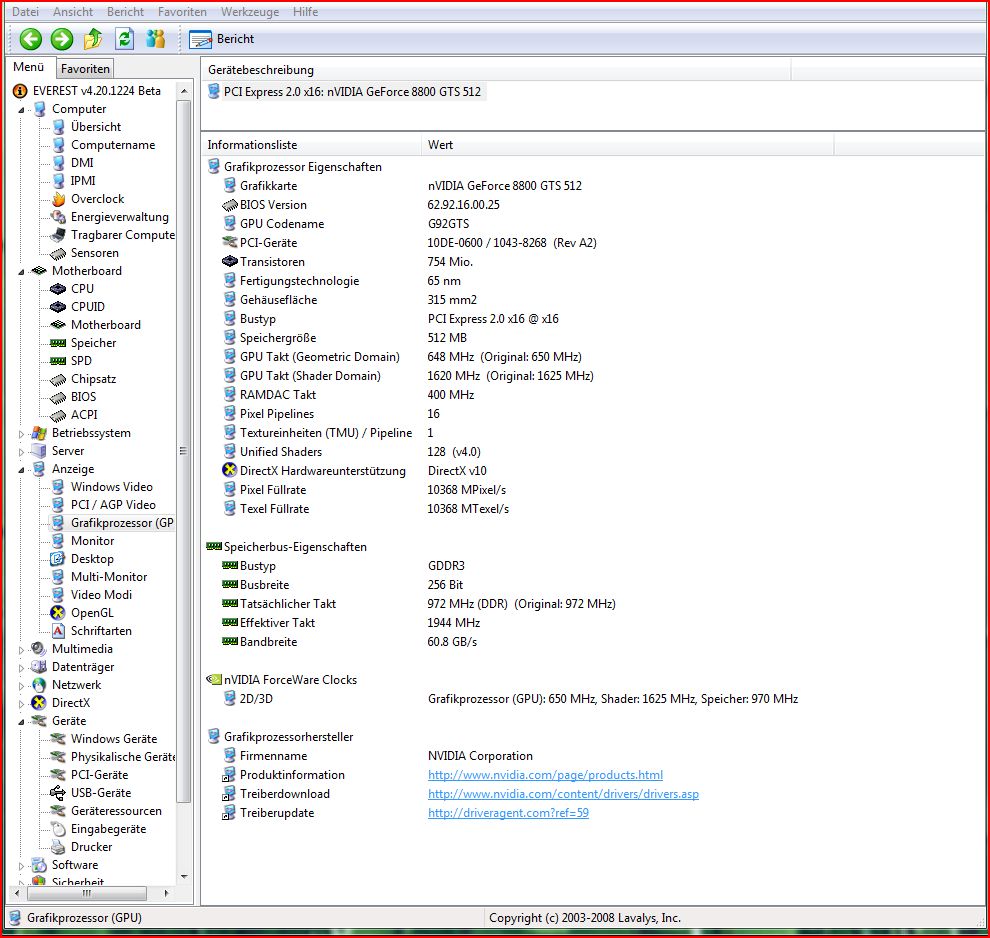

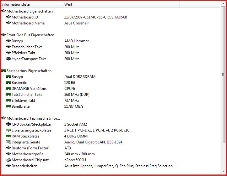

So hab jetzt mal paar pics hier .....

Mein Mobo grob
Graka mit Everest
