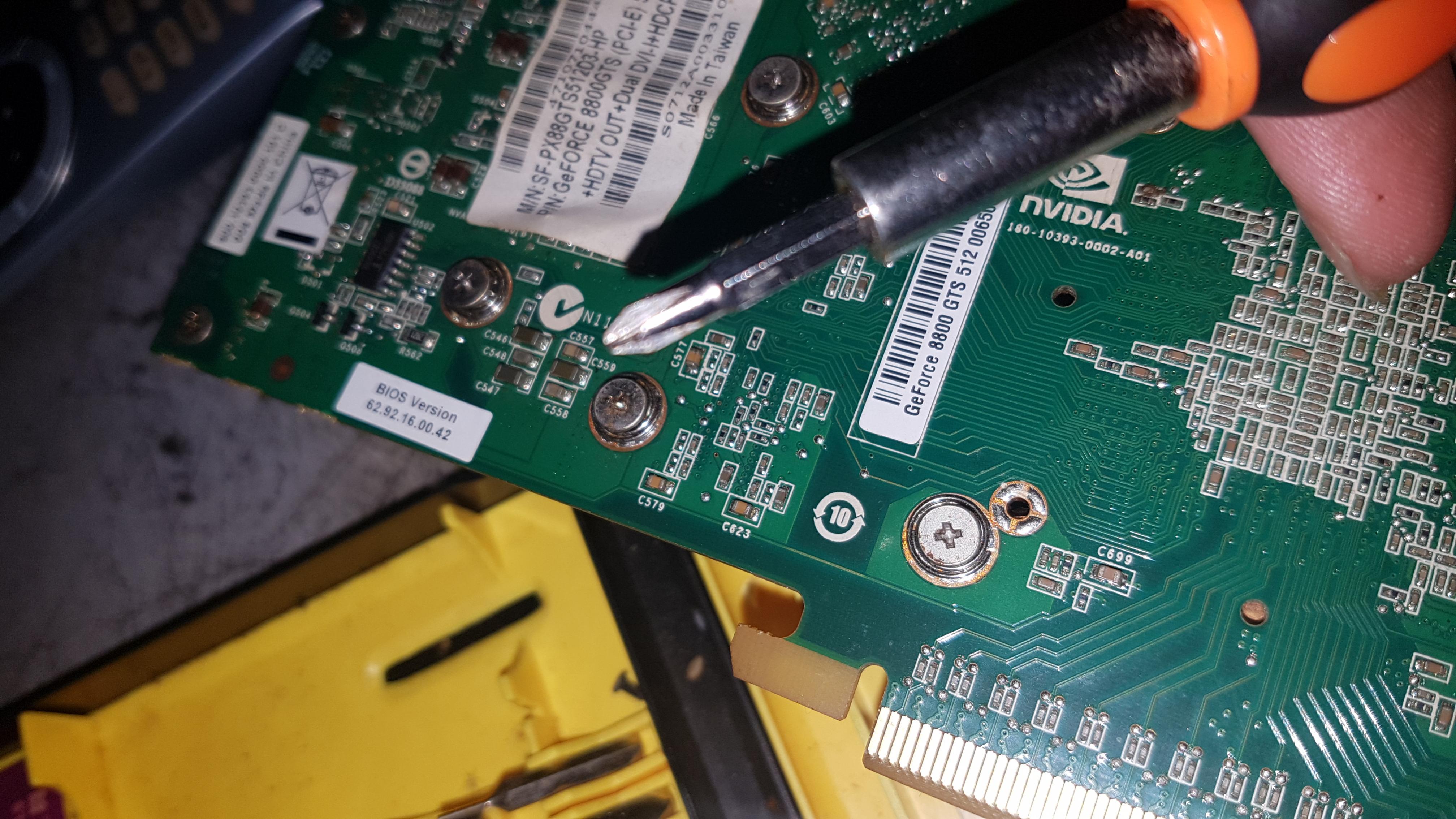

Guten Abend an alle,
ich hab mir für nen * Retro * PC eine 8800 GT geholt, allerdings sieht der Lüfter aus als wäre er 10 Jahre im Dauerbetrieb ohne Reinigung gelaufen.

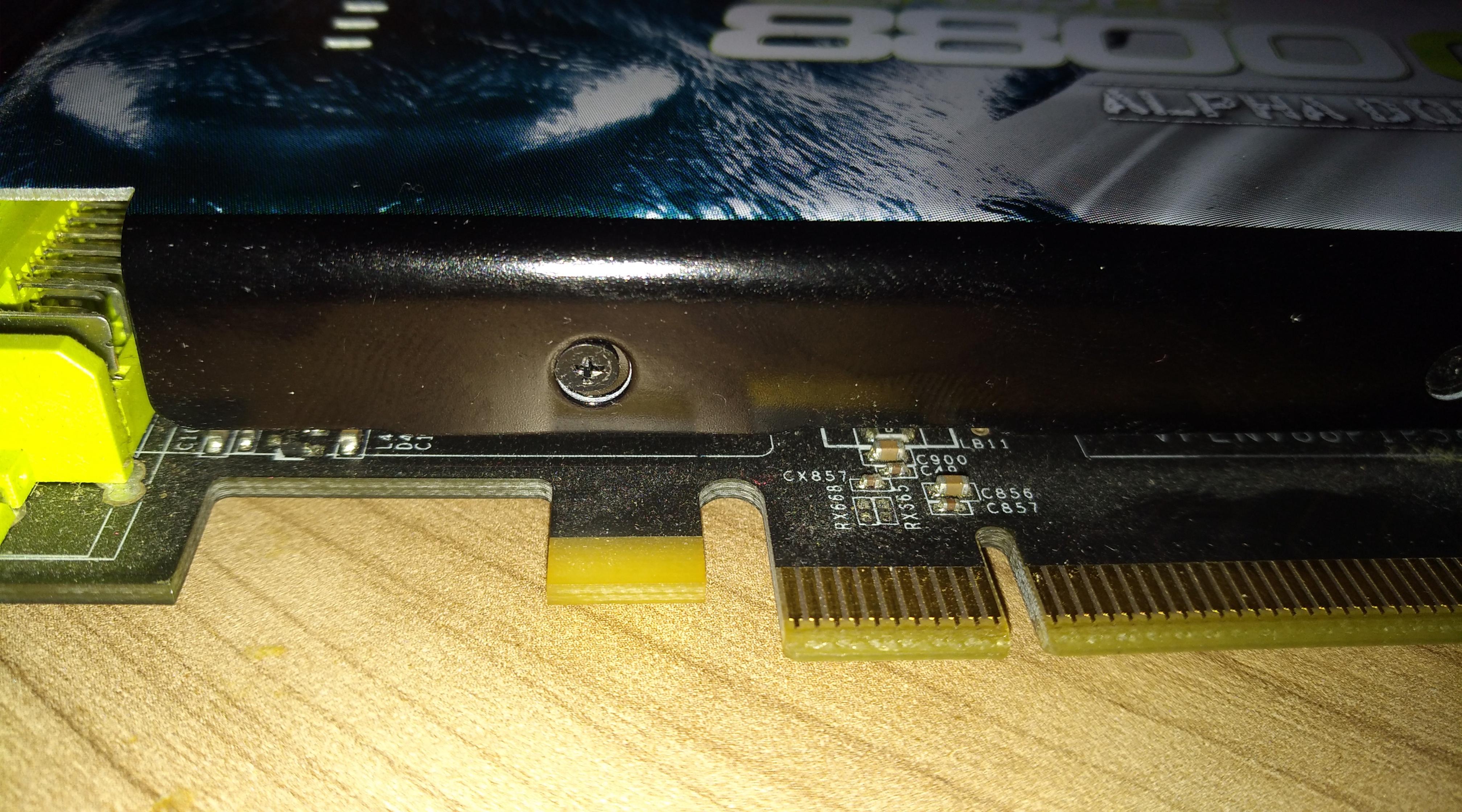

Das Problem ist jetzt die Abdeckung vom Kühler, die würde ich gern zum Reinigen demontieren.
Nur sind hier so kleine Schrauben eingesetzt das ich diese sofort rund drehen würde.
Wo bitte bekomme ich Kreuzschlitz-Schraubendreher her mit so einem kleinen flachen Kopf? Mit den normalen Spitzen komm ich hier nicht bei...
War schon beim Bauhaus und Obi, aber da waren solche passende nicht zu finden.
Mit denen komm ich nicht bei, der Kreuzkopf müsste so sein wie die Schlitz Köpfe. Die hatte ich schon gesehen.
Also die Schlitzlänge dürften 2 - 3 mm sein, nur die Breite um in den Schlitz rein zu kommen sieht für mich weniger als 1mm aus.
@HyperSnap, die Köpfe sind spitz, ich brauch die Flach.
@SoulReaver, wie im Eingangspost erwähnt, beim Bauhaus und Obi nicht zu bekommen.

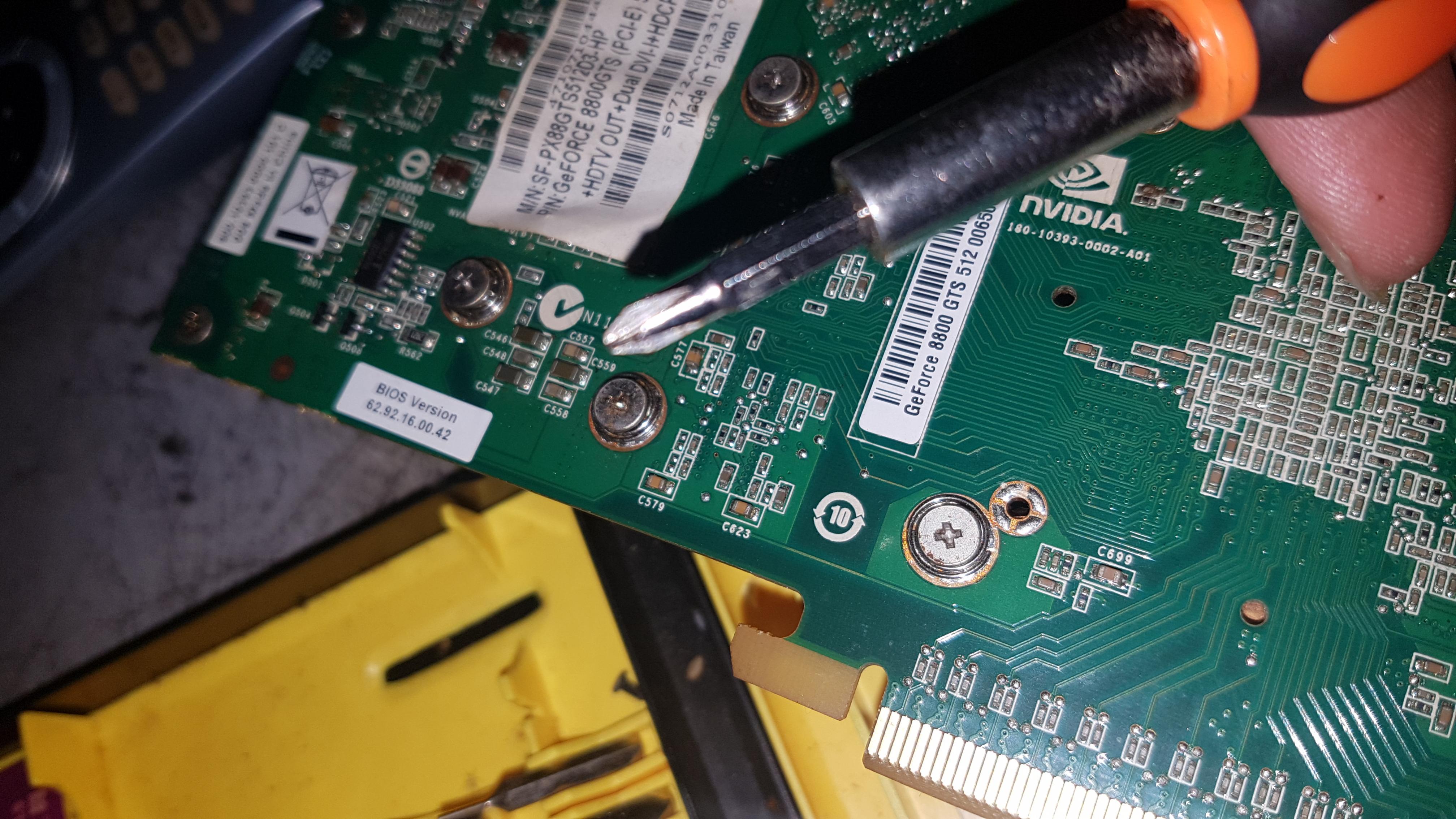

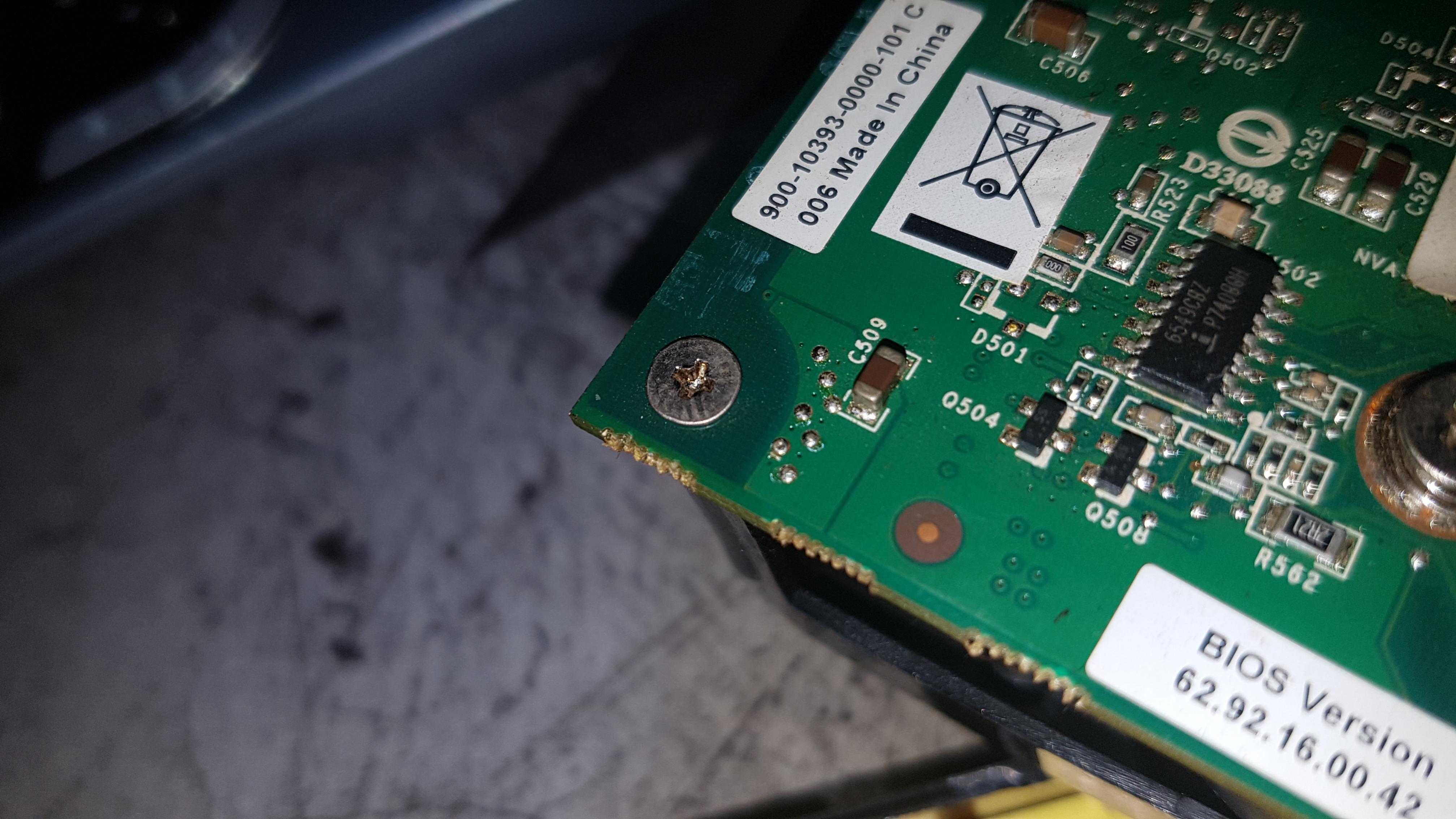

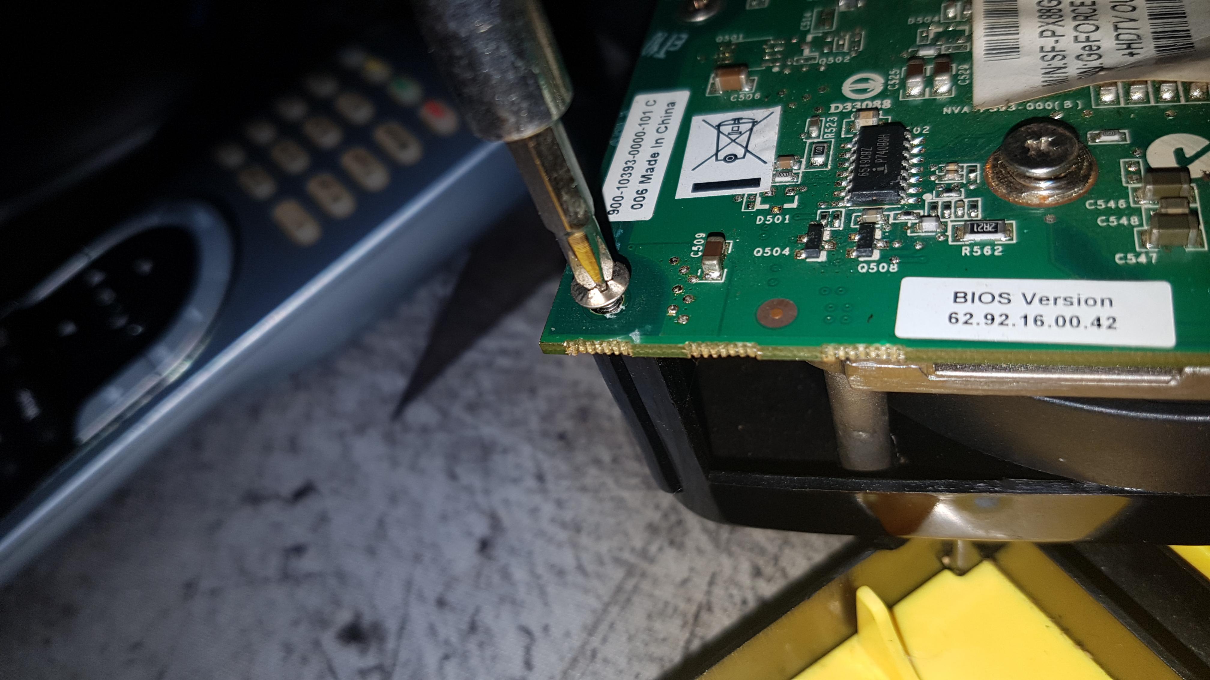

Das ist ja auch die Rückseite mit den großen Schrauben, dafür hab ich ja passende..
Das war nur nen beispiel die Schrauben sind auch recht flach.
Hab ja noch kleinere von den einsätzen aber die Graka hat dort leider keine Schrauben vorne drann^^
