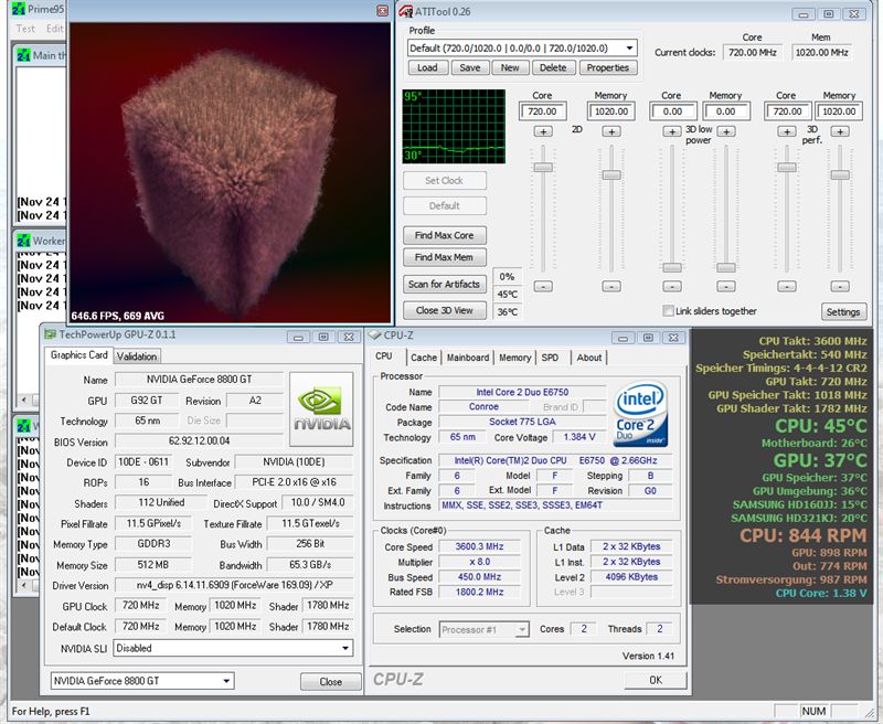

Habe mein Bios jetzt geflasht mit dem xtremesystems-Bios und noch locker gehbaren Timings (s. Signatur). Jetzt muss erstmal der Accelero S1 her ... ist bestellt.
Der Effekt im 3DMark06:
Standard Zotac 660/900: ca. 12630 Punkte
Zotac mit 720/1026: 13556 Punkte
Das sollte sich schon mal gelohnt haben

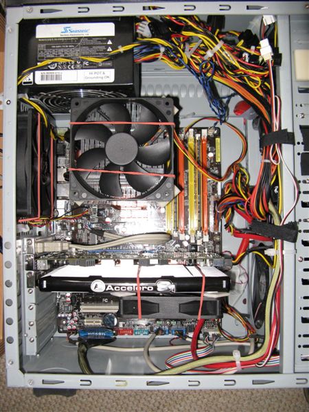

Bin ich eigentlich der einzige, der aktuell noch an der GT bastelt und hier was schreibt?
Brauche Hilfe:
Accelero S1 ist drauf, System rennt wie Lumpi und ist nicht zu hören.

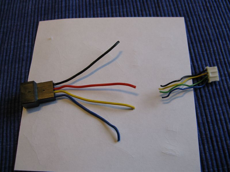

Jetzt muss mir nur noch jemand sagen,
a) ob der Lüfter der 8800 GT ein PWM-Lüfter ist und
b) wie ich den abgeknippsten Stecker des Originallüfters an die abgenippste PWM-Kupplung eine "alten" AC-PWM-Lüfters löten muss.
Testen möchte ich nur im Notfall
Derzeit ist der 120er Lüfter auf der Karte noch ans Board angeschlossen (zwecks auslesen).

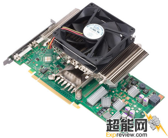

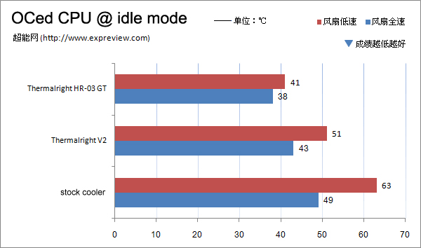

Meint ihr der Thermalright hr-03 gt bringt was und wenn ja was?
Mehr OC Potenzial wegen niedrigerer Temp?
Geringer Lautstärke in 2d/3d?
Längere Haltbarkeit der Karte?

soa hab meine pny mal hochgetrieben
3dmark06 läuft anstandslos bei 725/xxxx/1050 durch mit maximalwert 83° C.
allerdings kommen mitm atitool artefakte. die sind erst bei 700/1728/1044 komplett verschwunden bei (nach ner gewissen zeit) 93° C :ugly:
weils nich so heiß im gehäuse werden soll läuft die jetzt auf standard-zotac-nonAMP!-takt, bzw. msi-oc-takt - man nenne es wie man will^^
