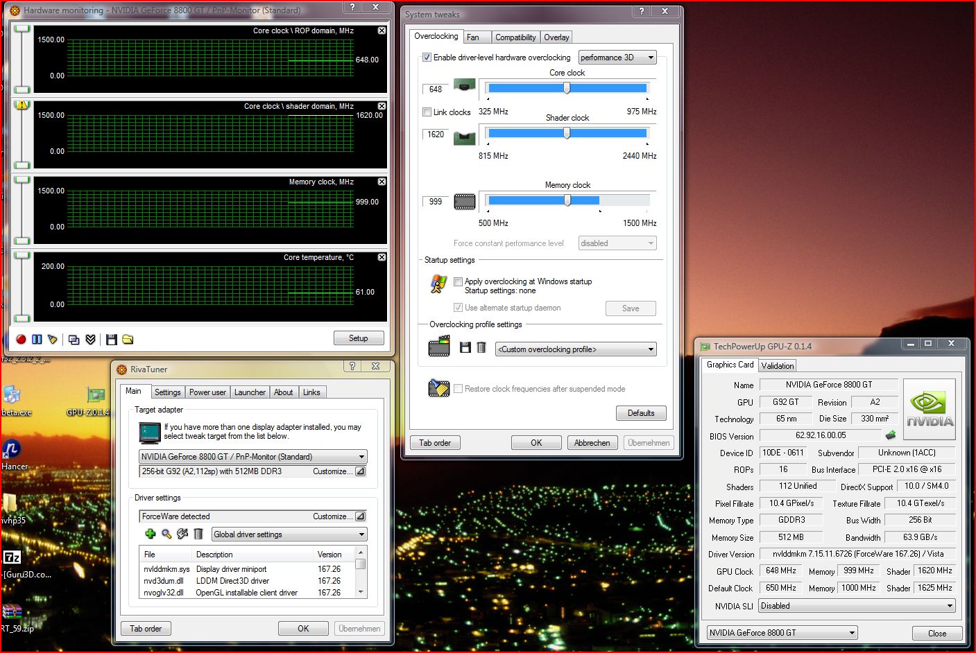

@cyrezz:
Also ich führe nun RivaTuner als Admin aus, bin normaler Admin. Trotzdem keine Änderung, siehe dem Screenshot.
Ja, und nun kannst du doch die Regler verschieben. Ansonsten nimm mal einen anderen Treiber, der 167.26 ist ja schon was älter. Ein Treiber der 169er Generation wäre schon angerbacht.
