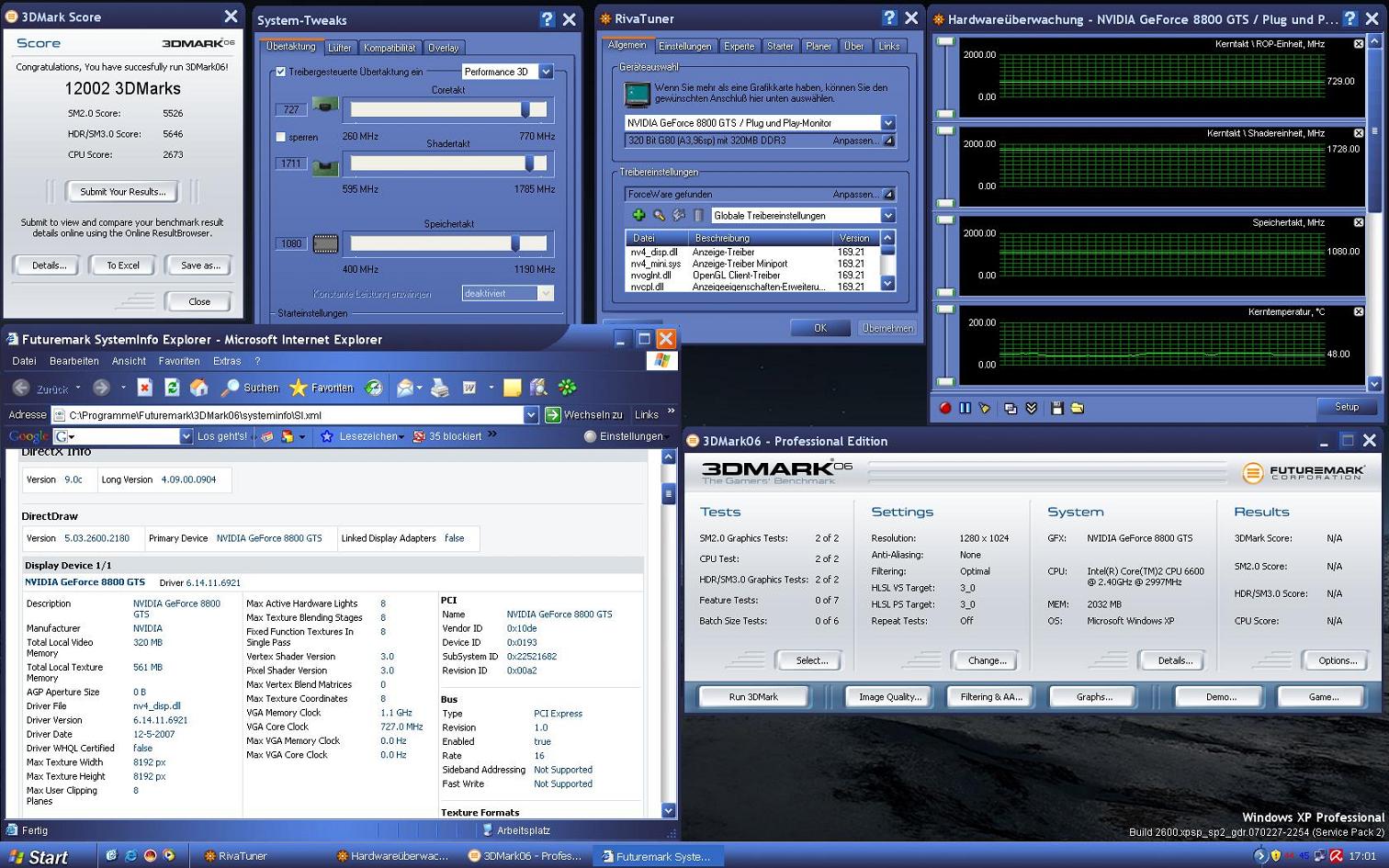

Ich verfolge dieses Thema jetzt schon eine ganze Weile und wollte mal meine Erfahrungen bezüglich der 8800 GTS 320 und deren Overclockingfähigkeiten berichten.
Ich besitze eine XFX 8800 GTS 320 die bekanntlich mit einem Standardtakt von
513 / 1188 / 792 (Core / Shader / Mem) daherkommt. Nachdem ich einige Informationen zum Thema übertakten dieser Karte gesammelt habe,hab ich selber mal etwas an der Taktschraube gedreht und habe mehr erreicht als ich erwartet habe:
Die Karte läuft auf Stufe 20 mit folgenden Werten: 727 / 1728 / 1080
Höhere Taktraten habe ich mich nicht getraut,möchte die Karte noch etwas behalten...
Damit erreiche ich bei 3D Mark 2006 für mich mehr als zufriedenstellende 12002 Punkte!
Zu erwähnen wäre noch, dass mein System wassergekühlt ist. Der Prozessor ist ein Core2Duo E6600 @ 3 Ghz.
Temperaturen liegen etwa bei maximal 58 Grad!
Gruß Miami82
727 / 1728 / 1080

Also ich habe gerade nochmal einen Test gemacht und im Riva Tuner den Shader auf den Maximalwert der einzustellen ist gesetzt,der liegt dann bei 1782, 3D Mark lief damit auch durch,allerdings hatte ich den Kerntakt im Rivatuner auf 720 stehen, 3D Mark hat mir jedoch nur 701 angezeigt,kein Plan warum, Diagnosetool von Rivatuner hatte 720 angezeigt, den Speicher hatte ich "nur" auf 1060, damit hatte ich dann 11997 3D Mark Punkte... Also 5 weniger! Kann die Karte instabil werden,wenn ich nochmal alles wirklich auf MAX setze,also GPU 727 und Speicher 1080 und dann noch Shader 1782? Oder sind die Komponenten unabhängig voneinander anzusehen und es gibt keine Probleme?
@ <NEON> Wie hattest Du den Shader auf 1860 bekommen, wie gesagt im Rivatuner ist bei 1782 Schluss!
