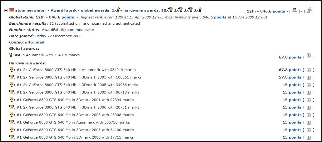

Nach meinen LN2-Ausflügen mit einer G80 GTS hab ich mir ne zweite besorgt...:D
Hier die Ergebnisse der letzten zwei Tage...
Habe damit im hwbot alle ersten Plätze mit G80 GTS 640, sowol Sinlge als auch SLI, 06er ist noch komplett mit LuKü: G80 GTS 640 @ hwbot
Setup:
LN2-Setup:
Scores:
