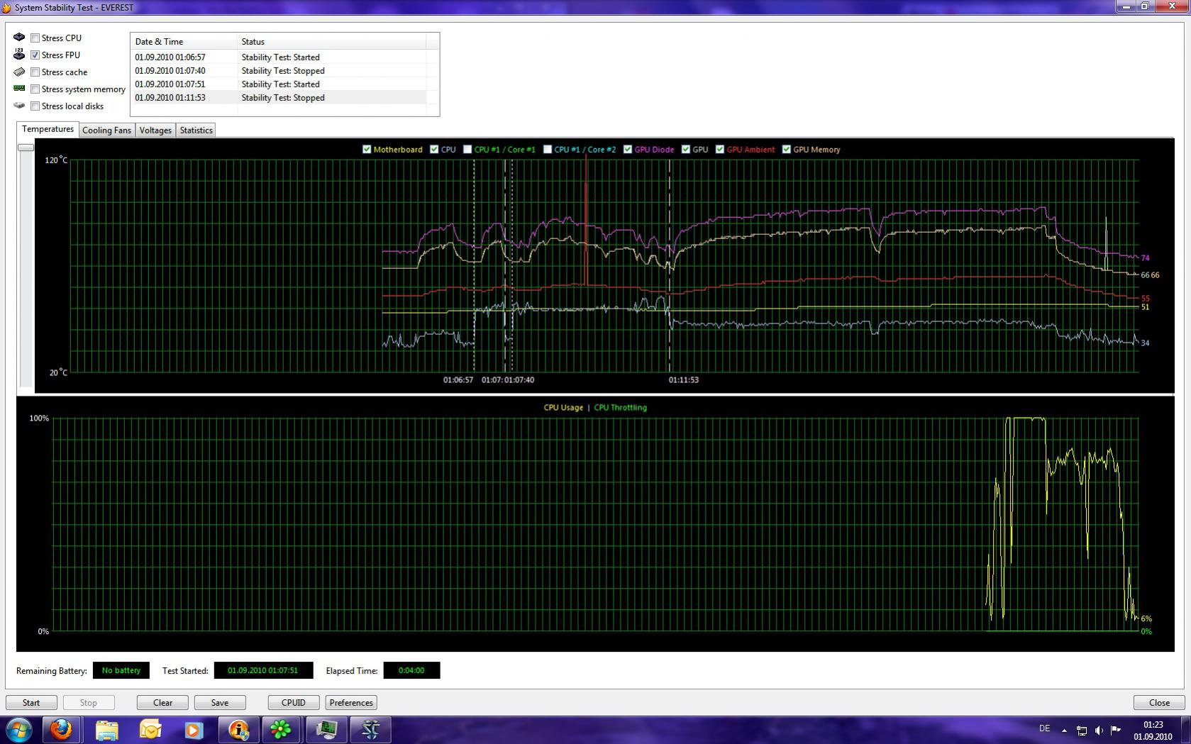

Hab euch mal einen Temperaturverlauf in den Anhang gestellt.
Immer wenn der Graph fällt, habe ich auf den Desktop geswitcht. Gegen Ende Spiel (Starcraft2) komplett abgemacht.
Updatefrequenz liegt bei 2 Sekunden.

falls die temeptaturen wirklich stimmen, solltest du, um die lebensdauer zu verlängern ein lüfter tool installieren und die drehzahl erhöhen.
eventuell würd ich noch den takt niedriger stellen.
msi afterburner ist ganz brauchbar. dort kannst du 2d und 3d -profile erstellen.
ansonsten irgendwie versuchen den lüfter nochmal zu enfernen ,wärmwpaste neu auftragen und mit neuen schrauben wiedr montieren. oder gleich einen besseren lüfter drauf. die kosten ja nicht die welt.
