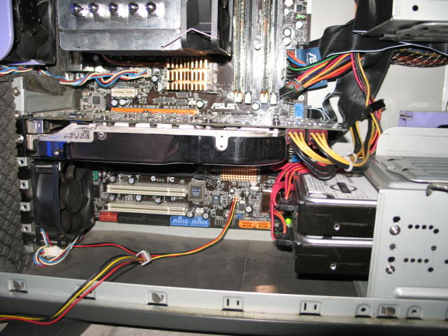

Der kleine 80er Papst löst das Problem mit ca 900 Upm ;)da die 8800er sehr viel Wärme ins Case bläst anstatt nach draußen! Temp Idl 46°
vor den Festplatten ist auch einer;)

habe mal mit Rivatuner 2.0 den Lüfter auf 100% gestellt und es kühlt nun bis ca 67°C.
@Phossi
Ich kann da leider keinen Lüfter hinsetzen da 2 PCI Karten eingesteckt sind

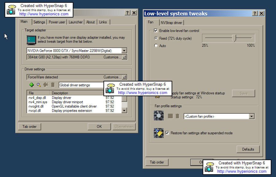

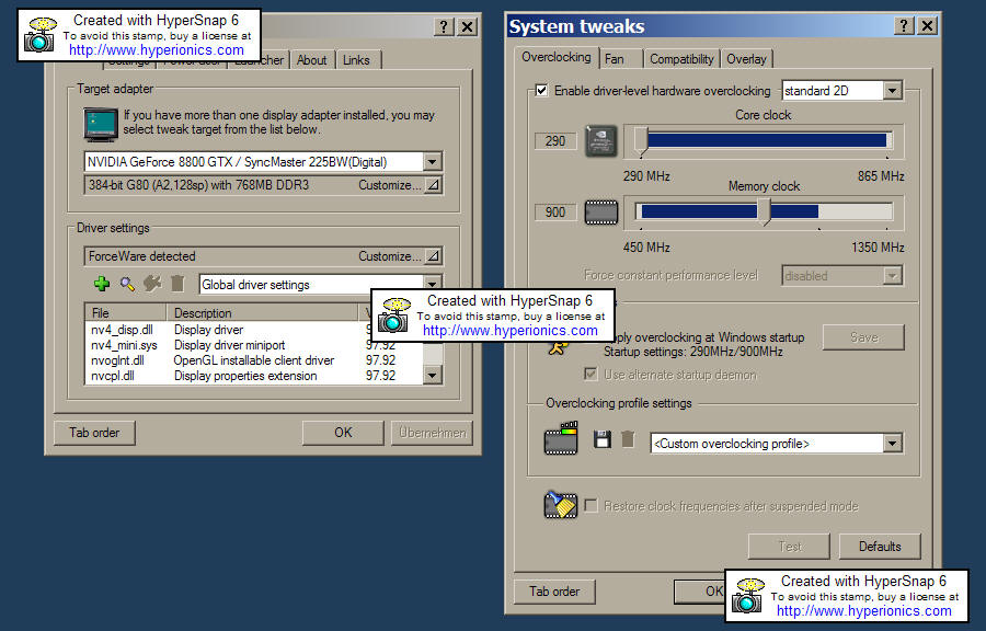

Moin Junx
Es gibt noch die Möglichkeit mit RivaTuner V2.0 den 2D-Takt der Karte auf 290MHz GPU zu setzen...bringt einigens an der Temperatur und Stromverbrauch!Gleichzeitig auch den Lüfter von 60% auf 72% setzen...ist dann auch noch nicht zu hören;)
