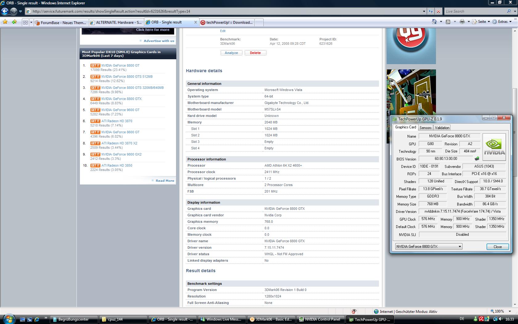

Hallo, ich habe mir vor ein paar paar Tagen eine Geforcfe 8800 GTX gegönnt. Jetzt wundere ich mich, dass sie so schwache Ergebnisse im Benchmark zeigt. Ich schätze mal, meine CPU bremst sie natürlich aus, da kommt noch was besseres, aber beeinflusst das auch die anderen Testergebnisse?
Hier mein Testergebnis.
3DMark Score 5578 3DMarks
SM 2.0 Score 2223
SM 3.0 Score 2471
CPU Score 1744
Im Anhang befinden sich alle restlichen wichtigen Daten, denke ich.
MfG Tinko

Gib mal den Rest deines Systems an und schau mal mit CPU-Z, ob die Graka auch mit 16 Lanes angebunden ist!

Also um alle Zweifel auszuräumen. Bei CPU-Z steht: Link width: 16x, max. supportet: 16x. Ich habe zwei dieser Stromsteckern dran. Der Stecker sieht wie der schwarze hier im Bild aus: http://www.computerprofi.com/images/StromAdapterPCIE_150.jpg Nur, dass sie direkt vom MB kommen. Wie muss ich mir die Ausbremsung durch eine CPU vorstellen, geschieht das relativ oder ist das wie bei einem Rohr, es kommt nur soviel raus, wie an der dünnsten Stelle durchpasst?
