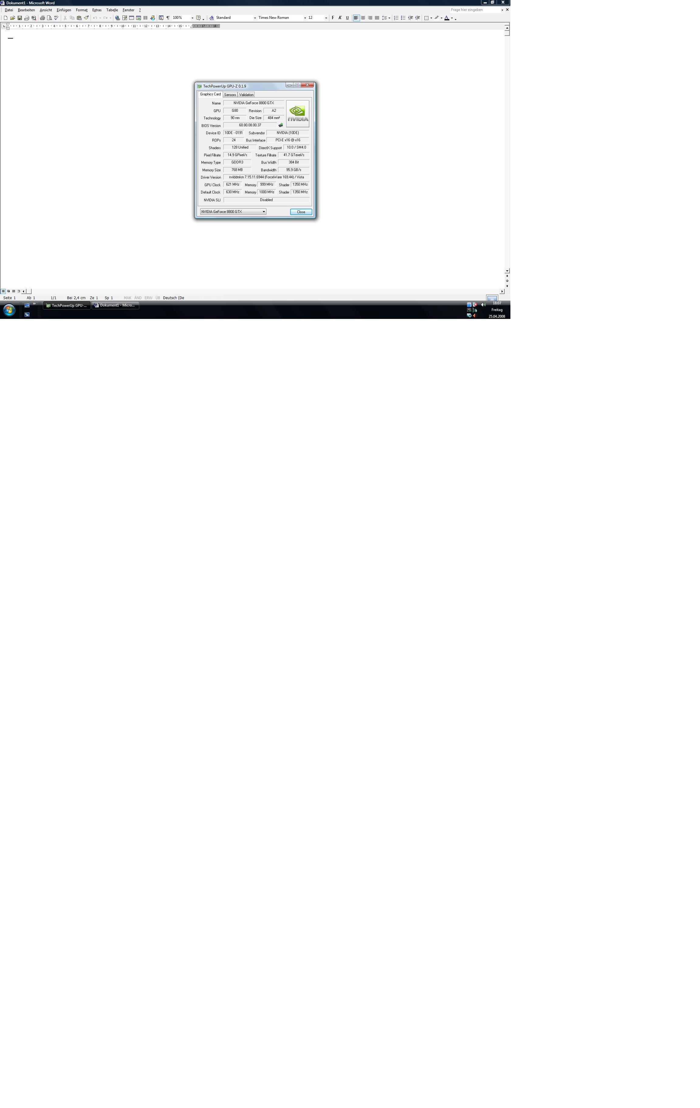

Was zeigt denn GPU-Z an Scrren wäre nett.
Und takte die CPU mal auf den Standardtakt herrunter. Muss nicht unbedigt an der Graka liegen.
AW: Hilfe! 8800 GTX bringt keine Leistung mehr unter 3D!
CPU läuft @ standart (BIOS fail safe settings), Der Screen folgt gleich:
Also die Grafikkarte passt. Laufen denn Spiele?
