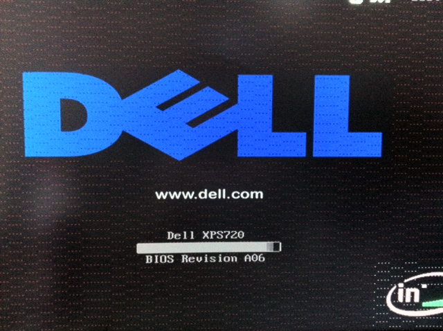

Gerade eben ist mir meine 8800 gtx ebenfalls abgeraucht.
SupCom angeworfen, gerade beim KI einstellen. Plötzlich fängt der mauszeiger an sich nurnoch ruckelnd zu bewegen und schon standbild, nichtmal der Affengriff hilft.
Dachte mir nix bei, typisch dell rechner halt - neu gestartet und schon kamen erste fragmente im intel logo. Da hatte ich schon die befürchtung und dann nach nem netten bluescreen, ebenfalls mit fragmenten drin und nem sehr netten neustartscreen war es mir leider klar :/
Rip 8800 gtx
Ich probier es mal mit backen, so ein mist aber auch...:/
