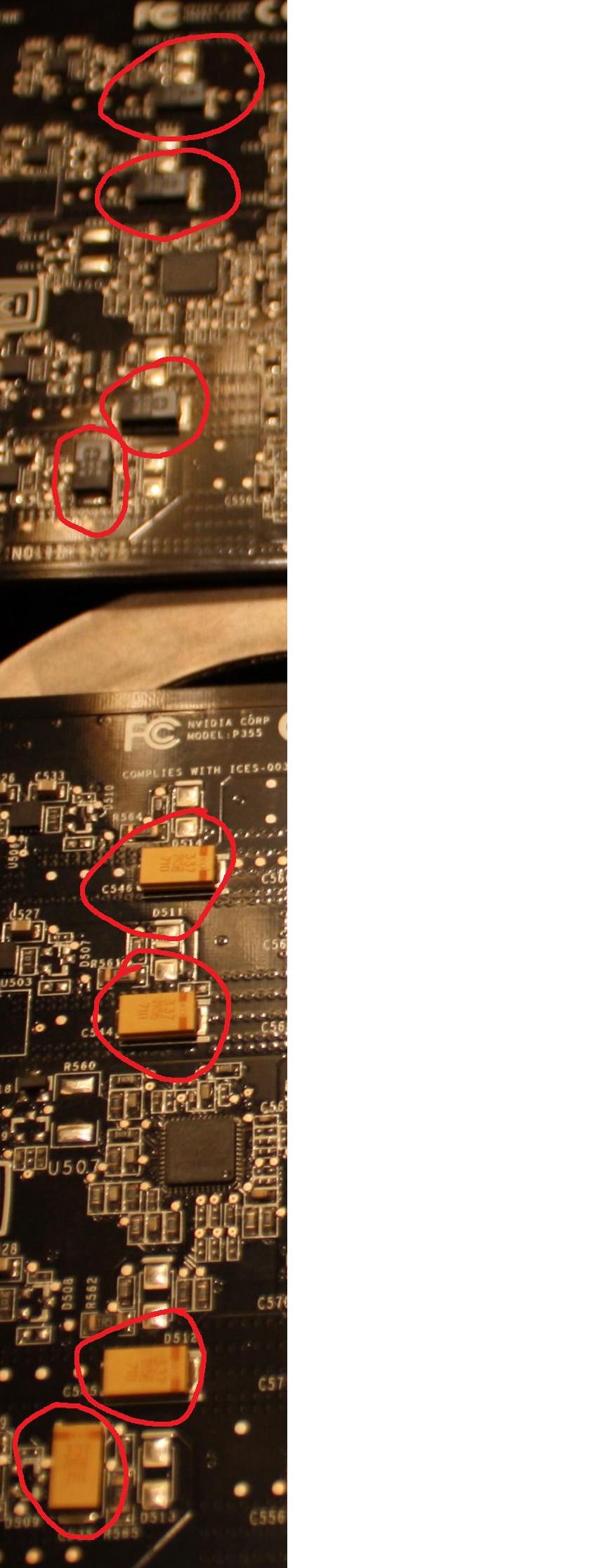

Hi,
habe gerade meinen rechner (siehe signatur) sauber gemacht und beim ausbau der grakas ist mir aufgefallen das da teile in unterschiedlichen farben verbaut sind !?
auf den schwarzen steht "330" drauf ( obere karte ) und auf den gelben steht "337" ( untere karte ) :freak:
Frage: was hat es damit aufsich ?
beide karten sind von sparkle und sonst auch identisch.
habe den rechner bei ***....... .de *** gekauft und ich hatte immer bluescreens --> rechner eingeschickt --> es wurde eine neue graka eingebaut und aus kulanz der ram von 4 x 1 gb auf 2 x 2 gb getauscht. dann hatte ich immernoch die selben bluescreens --> wieder eingeschickt ( :mad: ) dann haben die auch die zweite graka getauscht :freak: --> immernoch der selbe fehler ! die grakas sollen angeblich die fehler ausgelöst haben !
nun habe ich seit ca. 3 wochen ein corsair hx 750 watt netzteil drin ( das habe ich auf eigene faust gekauft :D ) und das system läuft seit dem stabil.
da ich den fehler mit den bluescreens sehr sporadisch hatte, bin ich mir nicht sicher ob das neue netzteil die lösung des problems ist. ich kann die bluescreens nämlich nicht erzwingen mit furmark oder sonstigem....
weiß vieleicht jemand ob das was mit den auf den grakas verlöteten teilen zusammenhängen kann ???
gruß
der kloppfer

worans liegt können wir nur raten ... zu wenig Angaben deinerseits ... Glaskugel gerade im Service :D
aber nein an den Teilen auf deinen Fotos liegts sicher ned ... und das dürften Kondensatoren sein (in SMD Bauform ) und keine Transistoren und die sehen auf dem Bild noch gut aus ... die augedruckten Werte brauchen dich ned zu interessieren, ebensowenig die unteschiedliche Farbe ... erklären tu ich dir das ned näher würdest eh ned verstehen ...
