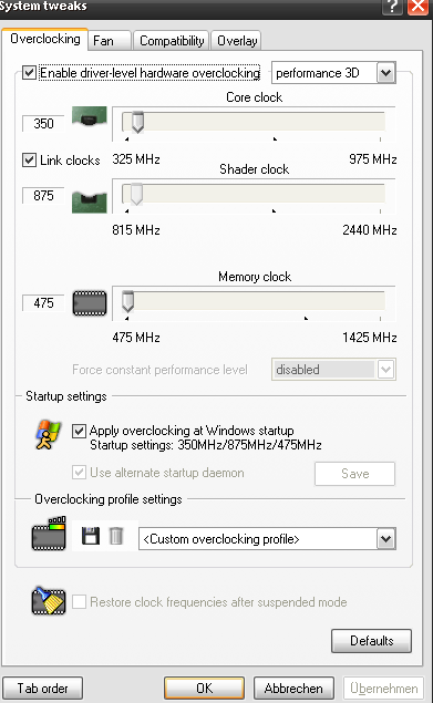

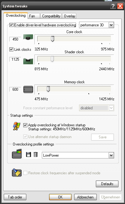

Ich habe seit kurzem die Palit 8800GT Sonic. Vorher hatte ich eine 1950Pro, die einen wesentlich niedrigeren Stromerbrauch hatte.

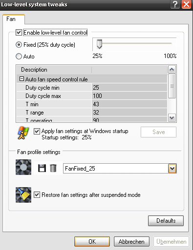

Ich versuche nun mit Hilfe des Rivatuner die Leistung der 8800GT unter Windows zu reduzieren um Strom zu sparen. Den Lüfter hab ich auch nochmals gedrosselt. Die Temp liegt bei ca. 40°.
Bin ich hier auf dem Holzweg - bringt das was, oder soll/kann ich mit dem Mhz noch weiter runter?
Schadet das der Karte?
lg, Ronald

Ja es bringt etwas.
Ja du kannst bestimmt noch weiter runter, wenn du weit runter gehst merkst du es schon. Besonders beim RAM ist noch Luft.
Nein der Karte schadet es afaik nicht, eigentlich das Gegenteil.
also den ramtakt kannst net variieren in den verschiedenen profilen. zumindest bis zur 7er serie war es immer so, das der takt des grakaspeichers nicht seperat in den versch. modi eingestellt werden kann.
d.h. eine takteinstellung galt immer global für alle profile, würde mich wundern wenns jetzt anders wäre. so wies jetzt aussieht fährst du auch im 3d mit nur 950mhz!
mfg
thornhill
Das sollte noch weiter runter gehen. Einfach weiter probieren bis sich Bildfehler zeigen bzw. sich die Karte/das System aufhängt, dann kannste nicht weiter runter :D
Ich kann bis 115Mhz GPU und 415Mhz Ram gehen. Am Effektivsten soll jedoch Vcore runtersetzen sein, aber das geht ja nicht dynamisch.
diese einstellung ist unter 3d. es sollte aber unter 2d so sein.
bei mir mit ner 8800gts g92 kann ich den 2d takt zwar runterregeln, wird aber unter 3d mit übernommen was ja nicht sinn der sache ist.
mit meiner alten gtx gings problemlos.
wieso den lüfter noch weiter runter regeln?

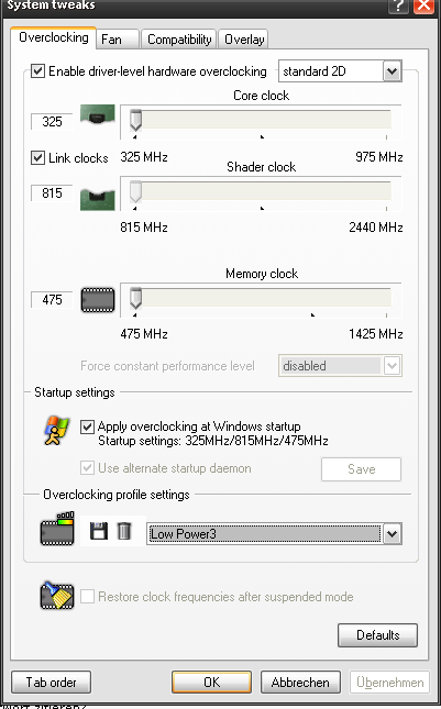

sodala - bin jetzt noch weiter runter (soweit der Rivatuner mich lässt) und hab das 2D Profil aktiviert.
Wenn's unter 3D auch so ist - macht's mir gar nichts, für Spiele habe ich ein eigenes Xp-System auf ner anderen Partition.
besides: kann man im Rivatuner eigenlich die Profile irgendwie exportieren?
lg
Mit nem Multimeter hat das nix zu tun^^ Ich habe per Voltcraft 3000 nachgemessen:
Von 600/1512/900 MHz runter auf 150/378/300 MHz bringt idle nur 8 Watt, ein Voltmod ist sinniger.
Zudem kann man eine 2D/3D-Umschaltung einbauen, gekoppelt an die VRAM-AUslastung.
Siehe hierfür im [Review] G92 vs. RV670
cYa
Das dachte ich mir schon, runtertakten bringt ohne reduzierung der Spannung nicht wirklich viel.
Jetzt noch "MinClockLimit" auf 0 setzen, dann kommst du auch noch ein bissl weiter runter mit dem Takt ;)
cYa
