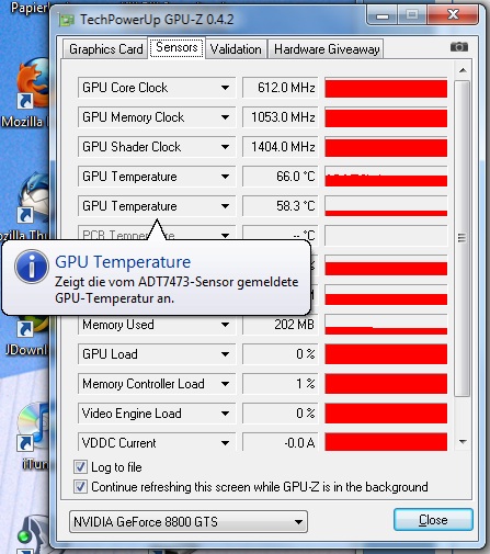

T min: Zu diesem Wert (der in dem Feld eingetragen ist) muss man 7 addieren. Dann erhält man die Temperatur, bei der der Lüfter anfängt, sich schneller als bei Duty cycle min angegeben zu drehen.
RivaTuner richtet sich hierbei offenbar nicht nach den vom Treiber angegebenen Temperaturen(das sind soweit ich weiß die, von denen man immer redet), sondern nach den Temperaturen eines bestimmten Sensors.
Zumindest liegt besagte 2. Temperatur bei mir in GPU-Z immer ca. 7°C unter der 1. -> Screen
Geht man mit dem Cursor auf die erste Temperatur steht dort:
"Zeigt die vom Grafiktreiber gemeldete GPU-Temperatur an."
