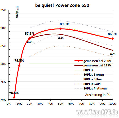

Nun Dein Netzteil läuft halt im 5% Bereich der max. Dauerlast das halt nicht so optimal für die Effizenz ab Steckdose
Das mit der Effizienz vom Netzteil ist mir bewusst. Die Frage ist echt, was die da gemessen haben. Ich habe mal ins CT Forum gefragt..
