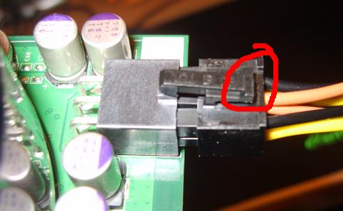

Tobi41090 schrieb:drück mal auf den Stecker drauf(rot gekentzeichnet) und schieb ihn rein.
mfg
Tobi
ne das ist nicht das problem, den kann man leicht hochdrücken. der stecker selbst will ich nicht in die dazu vorgesehen dose.

ich habe den stromanschluss jetzt geschaft anzustekcen .. jedoch wenn ein problem gelöst ist kommt gleich das nächste. immer wenn ich verusche die neuen treiber zu instellieren schmiert das sytem ab und es kommt ein bluescreen der dann ein physischen speicher abbild macht...
Edit: es wird jedoch nichts draus.. hab die karte jetzt wieder verpackt und duie geht gleich zur post.
BOOT.INI beschädigt.. kann mir jmd seine hochladen?
Die karte wae viel uzui schnell heiss.. nach ca. 10 minuten kamm ständig der schlummerbetrieb.

Sag' mal, was hast Du da eigentlich gemacht? Mir ist noch niemand untergekommen, der sein Windows "mithilfe" eines Graka-Wechsels zerballert hat ...
Warum hast Du es nicht, wenn man schon wenig Ahnung im Umgang mit Windows hat, einfach mal das OS neu aufgespielt?
Scheinbar musst Du das jetzt sowieso machen ... da hilft Dir eine "Boot.ini" nicht weiter, da diese auch konkrete Angaben über Deine Plattenpartitionen enthält, die nicht unbedingt reproduzierbar sind. Es wäre pures Glück, wenn es mit einer fremden boot.ini laufen sollte ...
Dass die Karte warm bzw. auch sehr heiß wird, ist aber auch normal. Sorry, aber ich verstehe nichts mehr ...

ich weis auch nicht wies geschehen ist, sicher nch den 3 bluecreens..
wie es scheint wirkt sich die fehlerhafte boot.ini nicht so sehr auf das sys aus den ich sehe bis jetzt keine probleme.
wo es angefangen hat nach plastik zu riechen habe ich die karte wieder rausgeschmissen isz schon bei der post.
Aber ich habe hierraus einiges gelernt - eine gts an ein pentium 4 anzuschliessen ist wie ein Elfefanten 1o Panzer tragen lassen.

Das hat doch nichts mit dem Pentium 4 zu tun, dass die Karte zu heiß wird. Der bremst die Karte höchstens aus.
Ich schätze mal du hast ein uraltes Gehäuse ohne Lüfter und lässt das nicht mal seitlich offen? Dann ist Überhitzung im Gehäuse, die sich auf alle Komponenten auswirkt kein Wunder. Deckel auf und gut.

Also ich beabsichtige auch mir ne 8800 GTS 320 MB zu kaufen.
Meine einzige Sorge ist das ich nur ein 420 Watt Netzteil habe reicht das für den Betrieb dieser GraKa überhaupt? 6 Pin Anschluss und alles hab ich dran
oder sollte ich mir lieber ein stärkeres Netzteil besorgen
Mfg wasi

Tobi41090 schrieb:Wäre noch interessant, um welche Marke es sich handelt?
Bei Netzeile, die sich in Gehäuse befinden, ist es eigentlich unmöglich, eine 8800er zu betreiben.
mfg
Tobi
wo soll sich denn deiner Meinung nach das Netzteil sonst befinden? Extern auf dem boden liegend? o.O

wasi1306 hat es genau richtig beschrieben. Die Netzteile sind für Gamer- PCs einfach zu schwach und billig. Ein gutes Netzteil kostet ca 50€ aufwärts. bei einem Gehäuse, das ca 60€ kostet, da ist einfach kein Geld für ein Markennetzteil drin.

hol dir ein netzteil.. damit mein ich kein 15€ ebay teil.. dann sollte auch die GTS laufen bei dir!
investier 50€ in ein Tagan, bequiet etc.. die 400-450W die bei den angegeben sind bringen sie wenigstens.. dein ebay teil wird bei 300W belastung schon aus dem letzten loch pfeifen.. da wunderts nicht wenn alles abschmiert..
das wird auch das verbrannte plastik gewesen sein.. dein Netzteil!
die GTS war bestimmt nicht defekt..
das andere NT kannst bestimmt noch um 5-10€ verkaufen! dann kostets dir nur noch 40€
@wasi kannst bedenkenlos anschließen! hat bestimmt genug leistung das Tagan!
