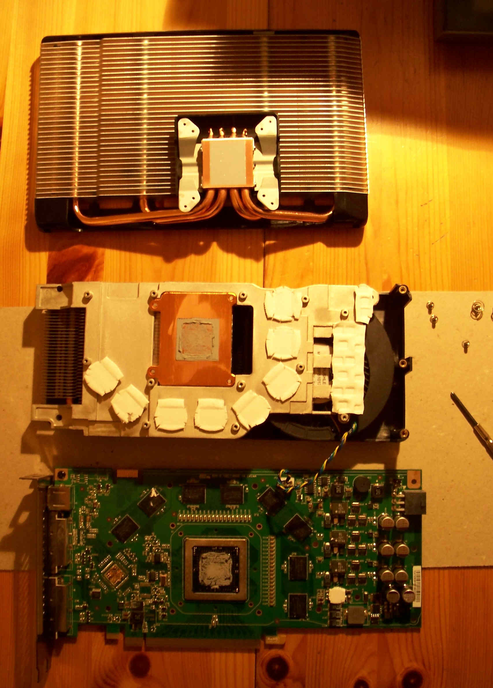

Das sehe ich nicht so. Ich habe bei der gleichen Lüfterdrehzahl und den gleichen Taktraten wie der Threadsteller im Furmark etwa 25°C weniger, und so eine Differenz lässt sich nicht durch die Qualität des Chips oder eine andere Zimmertemperatur erklären. Ich habe auch schon von vielen anderen Usern gehört, dass sie ähnliche Temperaturen wie ich haben, von daher ist in meinen Augen ganz klar davon auszugehen, dass der Lüfter des Threadstellers mangelhaft montiert wurde.

Ich denke, dass du dir evtl. nicht die Durchschnittswerte der gts512 angeschaut hast.
Du hast ja eine 8800gts 640, wie Ich deiner Signatur entnehme, und bei dieser sind solche Temperaturen voll okay, da es aber die g92 gts ist, sind die Temperaturen eindeutig zu hoch.

Na klar... 25°C Unterschied durch Differenzen in der Raumtemperatur, unterschiedliche Gehäusebelüftung (wobei er ebenso wie ich drei 120mm Gehäuselüfter hat) und möglicherweise abweichende Settings.... Das glaubst du doch selbst nicht. Selbst wenn sich diese Faktoren alle in eine Richtung aufaddieren kommt das nicht hin.

Also 1680*1050 macht mein 19Zöller nicht mit, aber in 1280*1024 mit 32AA hab ich bei 58% Lüfter und 738MHz GPU - Takt nach 10 Minuten 65°C (steigt dann nicht weiter an). Übrigens sind diese Settings bei weitem nicht die thermisch am meisten belastenden. In 1024*768 ohne AA habe ich nach 10 Minuten 73°C. Ich nehme an, durch das 32AA limitiert die Speicherbandbreite der Karte und die GPU kann sich etwas ausruhen und erreicht daher nicht so hohe Temperaturen. In meinen Augen lassen sich die 86°C des Threadstelles bei 55% Lüfter und 701MHz GPU - Takt definitv nur durch einen schlecht montierten Lüfter erklären.

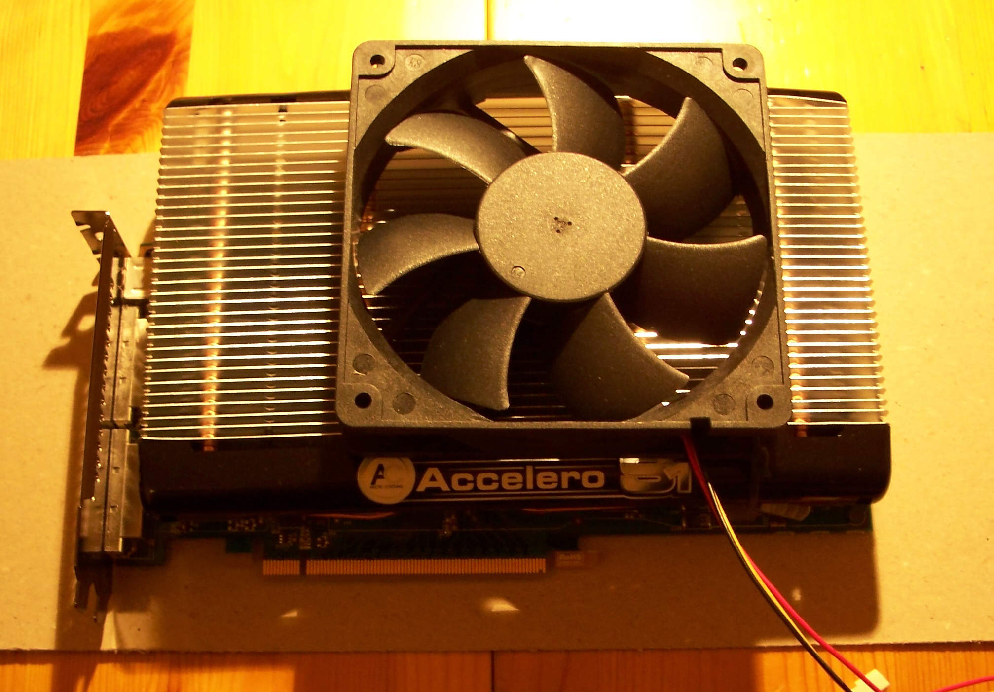

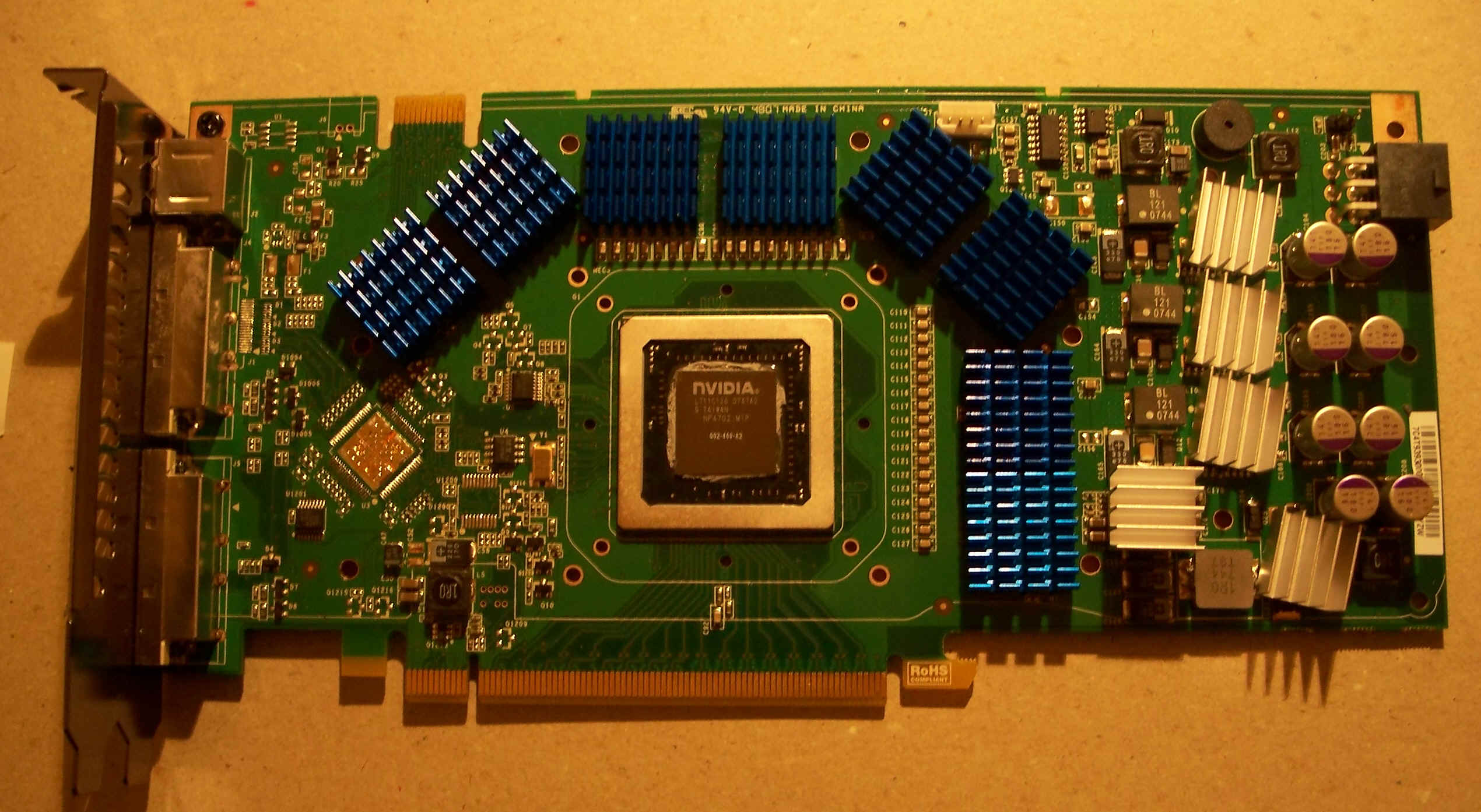

auf jeden Fall ohne die Powermodule kaufen und dann mit Kabelbinder einen beliebigen 120mm Lüfter draufschnallen, hört sich nach basteln an aber kühlt unglaublich gut bei minimalem Geräusch.
Scythe S-Flex 800 bsp draufschnallen und fertig ist die Laube, habe ich selbst so und die Karte ist 25°C kälter als mit Standardlüfter
bekomm die selten über 60°C und das wenn nur mit FUR Benchmark

Wenn du möchtest wäre dieser Scythe Musashi Kühler auch möglich, hat CB schon im Test.
Bei mir verbaut, https://www.computerbase.de/forum/t...r-den-vga-kuehlern.467572/page-6#post-4998149
