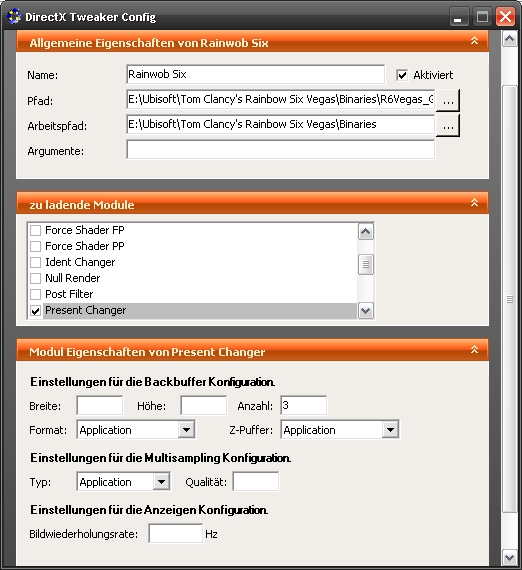

Es gibt aber ein Tool das abhilfe schafft:
http://www.3dcenter.org/downloads/directx-tweaker.php
DirectX Tweaker
Du musst mit diesem Tool deine Spiele starten. Einfach ein Profil für dein Game anlegen, den Pfad zu deiner .exe Datei angeben, und aktivieren.
Im Tool musst du die Backpuffer Anzahl auf drei setzen. Im Anhang siehst du wies aussehen soll.
Dann per DX Tweaker das Game starten, und Vsync im Game oder oder per Treiber aktivieren.
Damit sollten deine Probleme gelöst sein.
Gruß Ultra
