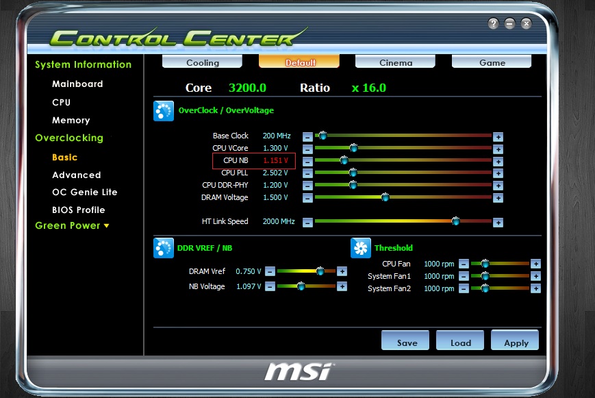

Moin Moin!
Ich hätte da mal eine kurze Frage bezüglich der Northbridge Spannung. Hab heute diesen roten Wert im Control Center entdeckt.
Jetzt frage ich mich natürlich: Warum stellt das System einen nicht optimalen Wert ein und was wäre dieser überhaupt?
Wenn ich den Wert auf 1.61 erhöhe, verschwindet das rot, aber das muss ja nicht unbedingt die optimale Spannung sein oder? Ich hab absolut keine Ahnung und wäre sehr angetan, falls sich jemand meiner Frage annehmen würde.
Gruß und Dank der Schlepphoden

Welche CPU?
Der CPU/NB Voltage nach ,könnte es eine X6 CPU sein .
Hab ich recht.
Wenn ja ist die Voltage i.o
P.S du hast die CPU/NB Voltage auf über 1.6V geprügelt ....glück für dich das die cpu noch lebt
Auf meinem Asus 890FX habe ich eine CPU/NB Spannung von 1,2.
Nur zur Orientierung.
Die CPU ist tatsächlich eine X6 1090t. Ich habe nur den Regler verschoben, ohne das ganze zu übernehmen. Ist jetzt naträglich nochmal gut zu wissen dass es gut war das nicht zu tun. Nicht das ich mit dem Gedanken gespielt habe...:rolleyes:
OK... also ist der Wert in Ordnung. Das ist schonmal gut zu wissen, aber warum ist er rot?
Alte software die den x6 noch nicht kennt
Jede cpu hat eine etwas andere CPU/NB Voltage.....dein bios liest die cpu aus und stellt daraufhin die spannung ein . Manche boards geben dann noch ein extra schuss auf die leitung und andere halten sich ganz genau an die cpu hersteller angaben

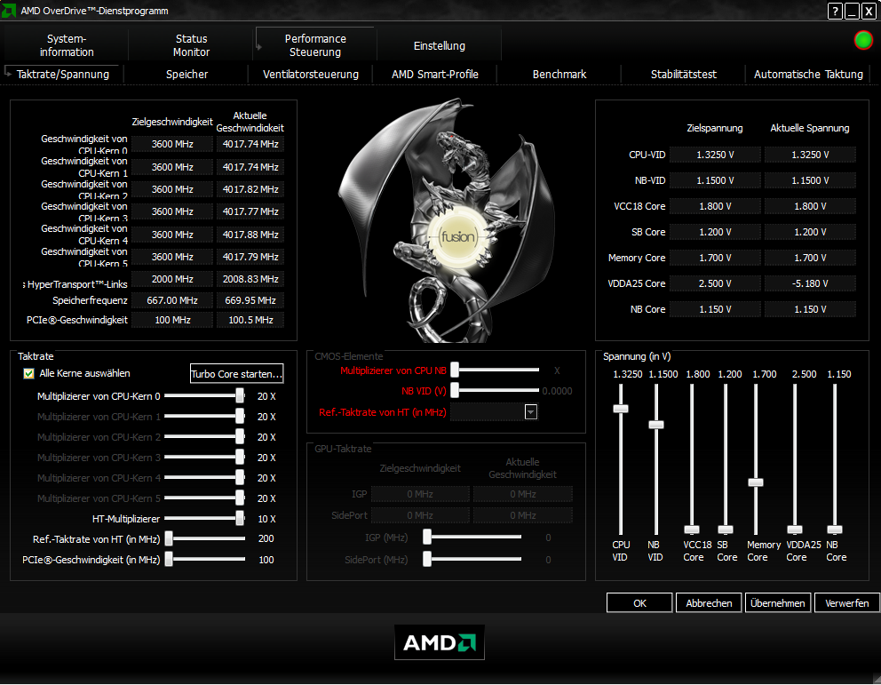

Ich hab das Gigabyte Ga 890FXA-UD7.
Mein Board läuf mit dieser Einstellung.:cool_alt:
Ah, das ist ja in etwa der selbe Wert. Jetzt bin ich wirklich beruhigt, danke ;)
Btw: Du fährst ja ein straffes Programm! Sehe ich das richtig? 4 Ghz?:D Hut ab...
