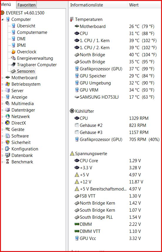

Mit Everest kannst Du doch die NB-Voltage auslesen. Wenn beim Memtest86+ Fehler erscheinen, solltest Du die VDimm anheben. Wieviel Volt darfst Du laut Hersteller draufgeben?

Aber weshalb nimmst Du nicht Everest zum Auslesen der NB-Voltage und der NB-Temp.?
Ich habe mir beides übrigens ins OSD des Riva-Tuner gelegt, damit ich während des Spiels die Temp. und die Voltage im Blick habe.
hab ja scho alle proggis durch. weder everest noch dieses asus tool zeigen die nb spannung an.
Ich verstehe das nicht. Schau mal in den Anhang. Dort findest Du unter Computer+Sensoren u.a. die NB-Temp. und vieles mehr.
Das muss bei Dir auch möglich sein!
