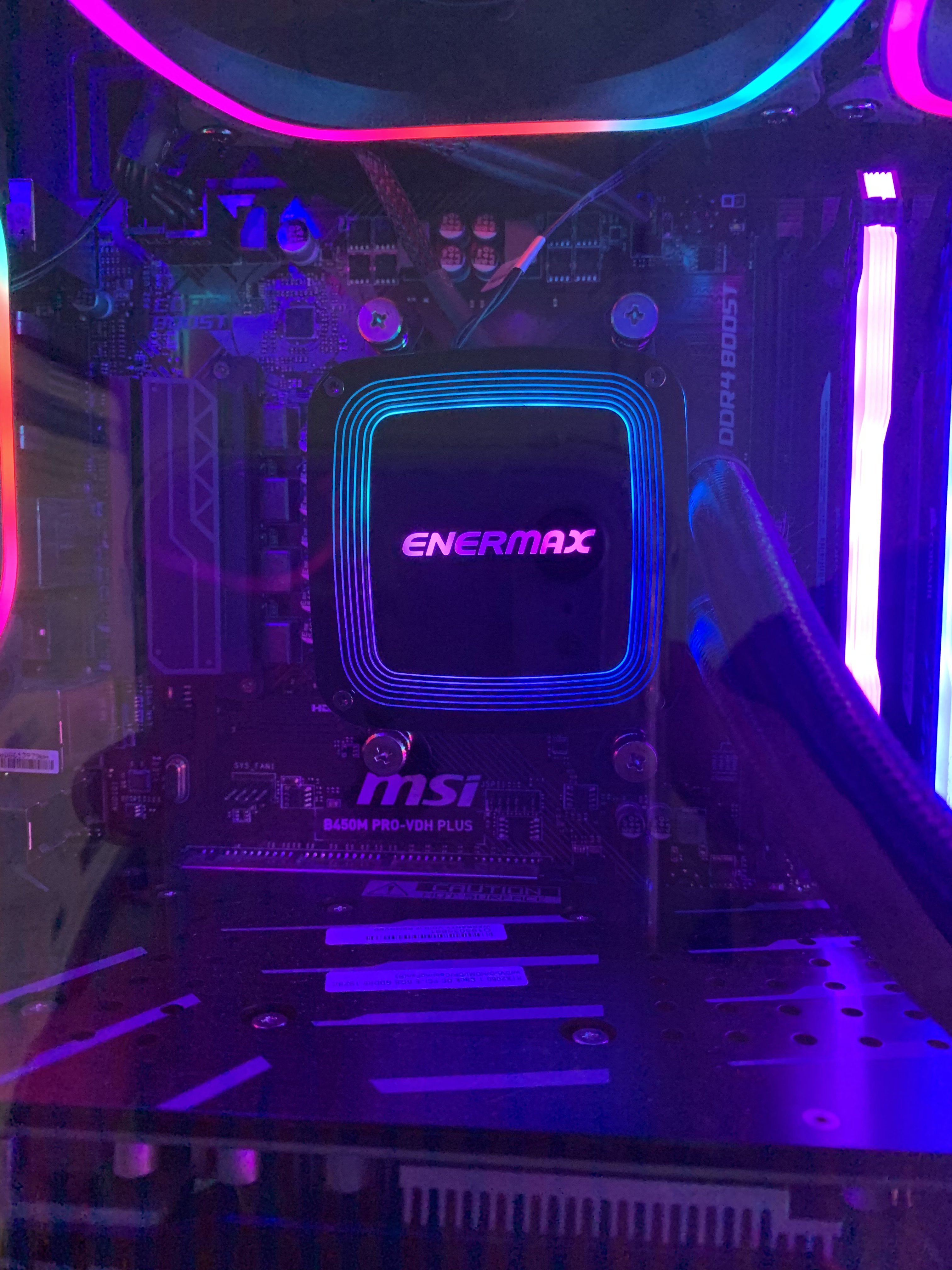

nein mit Tweaks weiß ich nicht was damit gemeint ist ich habe das noch nie am PC gesehen weder noch gehört. ich glaube wirklich mal den Kühler abmontieren und die Cpu anschauen wäre mal das Sinnvollste oder? das Problem ist nur dass ich daheim keine Wärmeleitpaste habe wenn ich neue draufmachen müsste...
@feidl74 mir ist auch schon vor längerer Zeit mal aufgefallen dass mein Wasserblock ein bisschen Krumm draufsitzt oder vllt täusch im mich da 😅 Aber ich werde mir die CPU im laufe der nächsten Woche mal anschauen... was könnte ich machen wenn jzt der Sockel oder die CPU im Arsch ist? gibt es da noch Garantie?

Mit Tweaks sind irgendwelche Tricks oder Kniffe gemeint die dazu dienen sollen die Performance, Stabilität oder ähnliches zu verbessern. Nur gibt es dabei auch Sachen die genau das gegenteil bewirken. Bei msconfig seinen Speicher zu beschränken wäre einer dieser Schwachsinns Tweaks. CCleaner und ähnliches sind unnötige Tuneup Utilities aber zumindest hast du keine Shortcuts dafür auf dem Desktop rumliegen :)
Locker mal die Schrauben am Kühler und zieh sie dann über Kreuz wieder an, nur halt testweiße weniger Fest.
Wenn da was defekt sein sollte dann höchstwahrscheinlich weil es mechanisch beschädigt ist, darauf hättest du keine Garantie. Wäre eher überrascht wenn du optisch was an CPU oder Board siehst. Wenn sich optisch aber tatsächlich nichts zeigt könntest du mal das Board einschicken.
