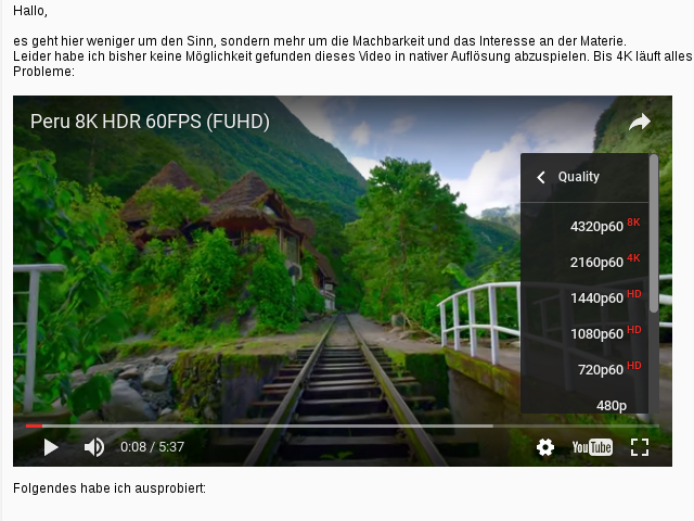

es geht hier weniger um den Sinn, sondern mehr um die Machbarkeit und das Interesse an der Materie.
Leider habe ich bisher keine Möglichkeit gefunden dieses Video in nativer Auflösung abzuspielen. Bis 4K läuft alles ohne Probleme:
https://www.youtube.com/watch?v=1La4QzGeaaQ
Folgendes habe ich ausprobiert:
Online:
Firefox: Das Video bleibt bei der ersten Sekunde stehen
Google Chrome: Weniger als 1 Bild pro Sekunde und viele Aussetzer
Offline (auf einer 960 Evo gespeichert, Pentium G4560, Win 10):
- VLC Player (2.2.6): Nur Ton, kein Bild
- 5K Player: Nur Ton, kein Bild
- MPC: Ton und Bild verzögert, kleine Aussetzer
- Offline mit Firefox: Ton und Bild verzögert, kleine Aussetzer (besser als Online)
- Offline mit Chrome: Ton und Bild verzögert, kleine Aussetzer (besser als Online)
Hat jemand sonst noch eine Idee?

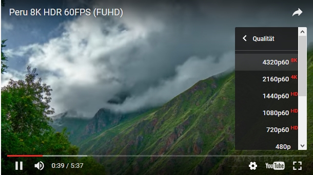

Anoubis schrieb:
@pmkrefeld: Das ist ja seltsam. Bist du dir sicher, dass du das Video auch in 8K und nicht in 4K angeschaut hast?
8K confirmed.

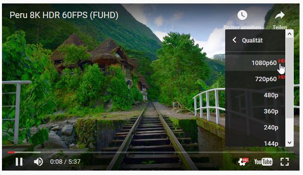

@pmkrefeld: Firefox zeigt mir maximal 1080p an .... ich kann gar keine 8k auswählen, siehe Bild:
Tja, was soll ich sagen... :D

Das Video kann nicht in 8k laufen, da kein 8K Monitor angeschlossen. Daher wird das herunterskaliert. Alle hier verlinkten Videos laufen mit Edge bei mir problemlos, das Peru-Video ruckelt mit - na was wohl, genau - mit Chrome. Andere nicht getestet. Scheint dann wohl eher an Chrome zu liegen.
