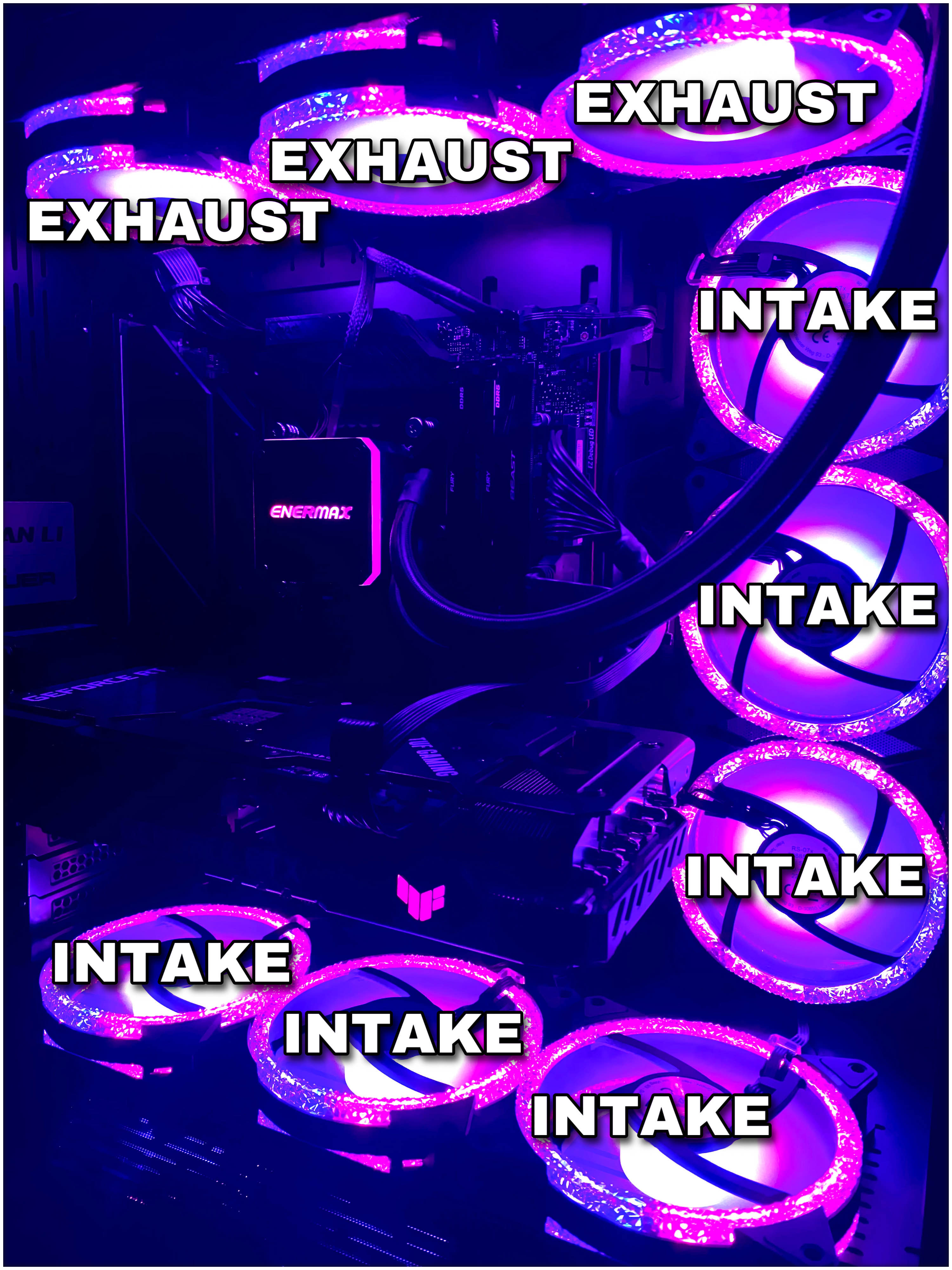

ich habe ein Problem mit Hitzestau bzw. schlechtem Airflow in meinem Lian Li PC-O11DX Dynamic Case.
Mir ist aufgefallen, dass meine Lüfter besonders jetzt im Sommer, wenn die Temperatur in meinem Raum auf ca. 28 °C steigt, große Schwierigkeiten haben, den CPU zu kühlen. Er erhitzt beim Zocken innerhalb von 5 bis 10 Minuten auf 100 °C.
Ich habe bereits die gängigen Lösungsansätze probiert und einen Thermal Grizzly CPU Contact Frame installiert, Thermal Grizzly Kryonaut Extreme Wärmeleitpaste aufgetragen und den CPU-Wasserkühler sorgfältig platziert. Ich dachte nämlich zuerst, die Wasserkühlung wäre defekt, was ich aber mittlerweile ausschließen kann.
Jetzt kommt der entscheidende Punkt: Wenn ich die seitliche Glasscheibe abnehme, sinkt die Temperatur des CPUs um ganze 20 °C und erreicht beim Zocken anspruchsvoller Spiele nur noch ca. 75 bis 80 °C.
Es wundert mich sehr, dass er mit der Glasscheibe so extrem erhitzt, da ich dachte, dass die Lüfter grundsätzlich gut platziert sind. Es handelt sich hierbei außerdem um einen Pre-Built.

Wenn das Ding ein Prebuild ist sollte eigentlich der Hersteller für die Probleme zuständig sein.
Zwecks Lüfter kenn ich es so das eigentlich mehr raus als rein sollten. Bzw maximal ausgeglichen.
Zusätzliche könnte man mal schauen wie schnell die AiO läuft, Problem betrifft ja erstmal nur die CPU.

Vielleicht musst du einige Lüfter umdrehen. Vielleicht pusten bei dir alle rein, oder abwechselnd, so dass kein wirklicher Durchzug entsteht.
Bei der Lüfteranzahl kann der PC eigentlich nicht überhitzen.
Reaktionen: exeter3
Ich würde das ganze testweise umbauen:
Den Radiator der AiO seitlich hochkant mit einsaugenden Lüftern.
Die Lüfter unten bleiben einsaugend.
Oben drei Lüfter ausblasend.
Damit würdest du sowohl Grafikkarte als auch CPU mit kühlerer Frischluft versorgen.
Jetzt hast du das Problem das du den Radiator der AiO mit der durch die Abwärme der Grafikkarte aufgeheizten Luft versorgst.

Die Richtung des Luftstroms ist an den 3 Haltearmen für den Lüftermotor zu erkenne, bei manchen sind sie sichtbar und bei den oberen nicht. Daher laufen die Lüfter nicht in die gleiche Richtung.
Der Rotor des Lüfters presst sich dabei immer von den Haltearmen weg, so dass die Luft von kein Haltearm zu Haltearm durch den Lüfter transportiert wird. Sprich die beschriebene Richtung passt.

Für Intel Powerlimits werden sich erfahrenere Nutzer melden, aber daneben hast du ein Problem mit der Lüfter-Orientierung.
6x Rein vs. 3x Raus und das dann noch durch einen Radiator der AIO.
Das O11D ist eh schon kein Airflow-Monster, aber dadurch wird es nicht besser.
Ich würde mir das Mesh-Kit + Lüfter für die Front anschauen.
Da du nur eine einzige AIO hast, wäre es denkbar, diese an die Seite zu packen und die Lüfter wie folgt zu orientieren:
Unten = Rein
Oben = Raus
Front = Rein
Seite = Raus
So sollten die Luftströme bestmöglich getrennt werden.

So wie es aussieht hast du die "alte" Revision vom o11 mit den Kühlungsschlitten, ja die sollen nicht ganz so optimal sein was airflow angeht.
Wie aber testen kannst ob du einen Hitzestau im Rechner hast, oder ob deine AIO kacke ist. Mach die Seitenteile ab. Wenn es besser wird, Gehäuse kacke. Wenn es nicht besser wird, ordentlichen CPU kühler kaufen.
Sonst, wie bereits erwähnt kannst du mir den Lüftern spielen.
Die Staubfilter fressen auch ordentlich aurflow, also raus damit.

Was ist denn direkt über deinem Case? Evtl. ein Tisch (oder ähnliches), dass die ausgeblasene Luft nicht nach oben weg kann, sondern sich seitlich verteilt und dann durch die seitlichen Lüfter wieder eingesogen wird?
Die seitlichen Lüfter halte ich eh für fraglich, die füllen das Gehäuse nur mit zusätzlicher Luft, aber blasen ja nichts direkt an. -> wie sieht es aus wenn du die mal absteckst? -> ein einheitlicher Luftstrom von unten nach oben.
Die AiO Lamellen sind sauber und nicht mit Staub zugesetzt?
Von den Lüftern her befürworte ich auch eher Überdruck im Gehäuse (mehr Lüfter blasen rein als raus), damit nicht an allen Ecken Luft gezogen wird und so der Staub im Gehäuse merklich geringer ist (persönliches empfinden).

So würde ich das auch machen. Momentan ist da ein großes Ungleichgewicht zwischen Einsaugend und Ausblasen - Ausblasen dann noch durch den AiO-Radiator was die Luftmenge bei gleicher Drehzahl nochmals einschränkt.
Reaktionen: exeter3
Es gibt wirklich keine allgemeingültig-perfekte Lösung, ich kann auch aus eigener Erfahrung nichts darüber sagen wie sich die Temps verhalten, wenn man seinen PC an der thermalen Kotzgrenze betreibt, aber ich habe schon gute Erfahrungen damit gemacht, alle Lüfter langsam einblasen zu lassen und nur hinten passiv oder mit einem einzelnen Lüfter wieder raus.
Wenn deine CPU zu heiß wird ist aber der erste Schritt, die AIO mit "frischer" Außenluft zu versorgen und nicht mit der Gehäuseabluft. Bei natürlicher Konvektion steigt warme Luft zwar nach oben, aber mit schon einem Lüfter wird das irrelevant.
Reaktionen: exeter3
Im derzeitigen Zustand wird ja ca. 95% der Abwärme durch den Deckel rausbefördert und eine RTX3090 ist nicht sparsam out of the box.
Sprich allein dadurch bekommt der Radiator der AIO schon warme Luft, die Flüssigkeit ist wärmer und dann wird der Prozessor entsprechend wärmer.
Ich würde den Radiator an die Seite bauen damit er mit kalter Frischluft kühlen kann und dann kümmer dich danach um eine ordentliche Lüftersteuerung, damit die 3 Lüfter im Deckel schneller drehen als alle anderen, denn man möchte ein grob ausbalanciertes Verhältnis zwischen rein und raus.
Unter der Annahme das alle gleichschnell drehen ist 6vs3 davon weit entfernt.
Ansonsten auch die AIO überprüfen. Pumpendrehzahl, fester Sitz & Anpressdruck außerdem hatte Enermax Qualitätsprobleme, aber vermutlich wären die Temperaturprobleme wesentlich schlimmer mit verstopfter Coldplate oder defekter Pumpe.
Reaktionen: LiniXXus und exeter3
