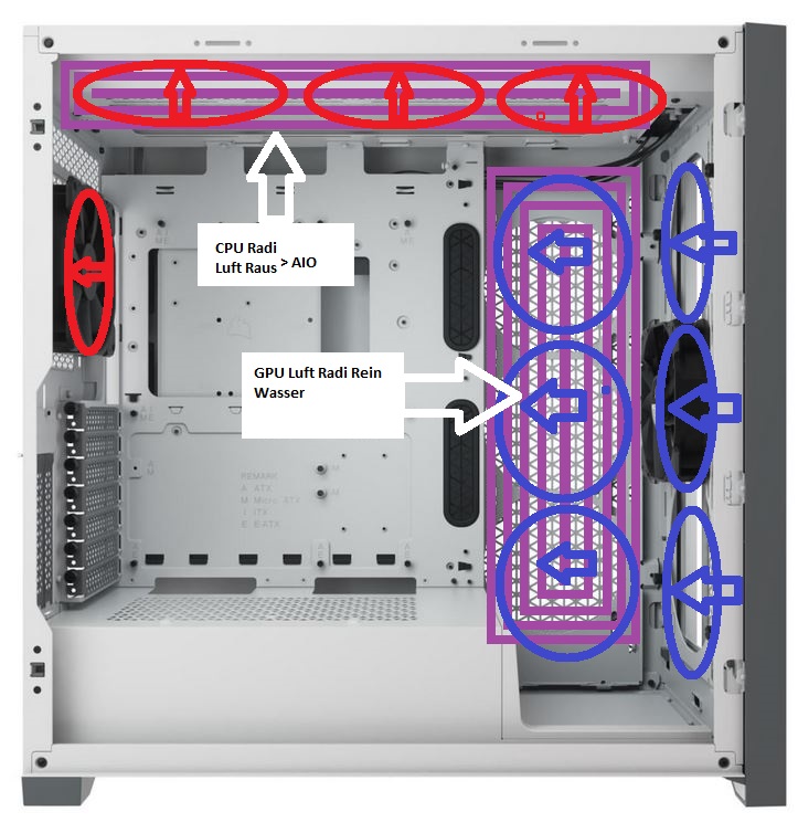

Ich werden demnächst meine GPU ( RX6800XT Red Devil ) auf Wasser umbauen hierfür habe ich folgende Komponenten.
Alphacool Eisblock Aurora GPX-A ; EKWB - Coolstream Classic SE 360 Radiator ; Aqua Computer ULTITUBE D5 200 + D5 PWM Pumbe.
Aktuell wird die CPU (R9 3900x )über eine Deepcool Captain AIO mit 360mm Radiator gekühlt zukünftig wird diese in den Wasserkreislauf mit einem zusätzlichen Radiator eingebunden. Meine Frage ist nun wo baue ich am besten die Radiatoren ein ? zur verfügung stehen 6x Artic P12 PWM PST + 3x Deepcoopl Lüfter der AIO und 1x 80mm Noctua NF-R8 Lüfter .

Hallo und willkommen im CB.
Dein Text ist etwas unübersichtlich :) Aber habs glaub verstanden.
Du möchtest also CPU und GPU kühlen ?
Mit 2x 360mm ?
Ich würde eine der folgenden Varianten in deinem Gehäuse machen:
Variante A
-- Seite Radiator, Lüfter pusten Luft ins Gehäuse (intake/push)
-- Unten Radiator, Lüfter pusten Luft ins Gehöuse (intake/push)
-- Oben Lüfter die raus pusten (outtakte)
Variante B
-- Oben Radiator, Lüfter pusten ins Gehäuse (intake/push)
-- Unten Radiator, Lüfter pusten ins Gehöuse (intake/push)
-- Seite Lüfter die raus pusten
Intake/push meint --> Lüfter pustet DURCH den Radiator.
Sorry :)
ich möchte erstmal nur die GPU Wasserkühlen, hierfür habe ich nun fast alles da , ich warte noch auf die Schläuche und Fittings.
Der CPU soll erstmal weiterhin über die AIO laufen und eventuell ende des Jahres mit in den Wasserkreislauf natürlich dann zusätzlich an einen eigenen 360mm Radiator und nicht an den der GPU ... aber das spielt aktuell ja noch keine Rolle.

Habe mir eben das Corsair 5000D Airflow bestellt. Ich habe eine Skizze gemacht wie ich alles montieren möchte. Achtung: ich habe extrem gute Paint entnisse !
Reaktionen: poly123 und LikeMikeSter
Sieht grundsätzlich nicht verkehrt aus. :daumen:
