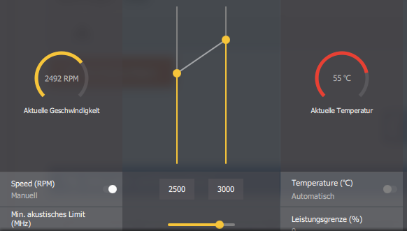

Könnte sein dass der Wattman im AMD Treiber das Temperaturlimit für die Ansteuerung der Lüfter schon überschritten hat
und die Lüfter nicht raufregelt.
Hab ich hier bei meiner RX 560 gehabt. Die manuelle Regelung funktioniert jetzt einwandfrei.
Das ist es nicht. Aber trotzdem danke.
