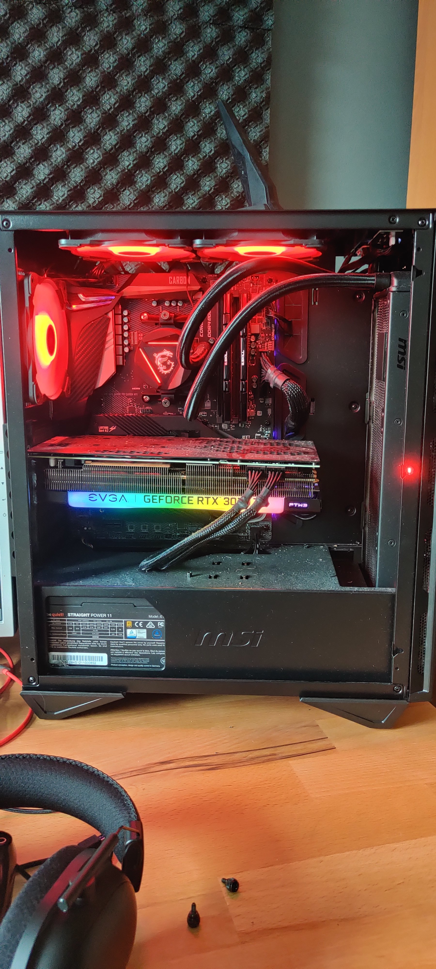

Guten Tag,
mein PC hat nach einigen Stunden spielen in den letzten Tagen immer wieder angefangen zu laggen, gestern habe ich dann herausgefunden das die CPU bei der geringsten Belastung, auf 90+ grad geht (bei 100 grad fährt sich der PC selbst runter).
Ich habe eine MSI MAG CoreLiquid 360R, 360mm (306-7ZW1C31-813) auf einem
AMD Ryzen 7 5800X 8x 3.80GHz So.AM4 WOF
Ich habe mit verschiedenen Programmen gemessen also die Temperatur stimmt auf jeden Fall.
Laut MSI Dragon Center ist der CPU Lüfter bei knapp 2000 RPM und Chipset Lüfter bei 5500 RPM so wie es sein sollte.
Ich habe vor ca einem Monat etwas an den Lüfter Einstellungen, weshalb sie weniger schnell gelaufen sind, mir ist aber bis vor einigen Tagen nie etwas aufgefallen. (Sind jetzt wieder auf Dauer 100% da ich die CPU trotz Leerlauf nicht überhitzen will)
Die Frage ist: Wird das Wasser warm? Können das Deine "Programme" messen?
Ja das Wasser wird warm: Dann kommt der Radi mit dem Austausch nicht klar.
Ja das Wasser wird heiß: Dann steht die Pumpe
Das Wasser wird nicht warm: Dann stimmt der Übergang CPU/Kühler nicht.

Entweder ist zwischen CPU und Kühler am Übergang eine Lücke bzw. keine ausreichende Verbindung, die Pumpe läuft nicht oder es befindet sich Luft im System. Müsste der Wärmetauscher nicht eigentlich mit den Anschlüssen nach unten montiert sein? Wenn sich da Luft drin befindet, steigt die logischerweise nach oben und dann versucht die Pumpe, diese anzusaugen.
Edit: jetzt erst gesehen, dass sich bei dieser AIO die Pumpe im Wärmetauscher befindet.
… und stütze bitte deine Grafikkarte ab, die hängt ja schon sehr stark
PS: AIO tot (verstopft) - Serienfehler
Reaktionen: GT200b und Scirca

Wo hast du die Schläuche angefasst: möglichst nah am Kühler/Wärmetauscher oder am CPU-Block?
Ich habe die Schläuche in der Mitte angefasst. Wobei der eine über dem anderen liegt welcher sich etwas kälter angefühlt hat, kann aber auch daran liegen das er unter den Gehäuse lüftern liegt und deshalb sich kälter angefühlt hat.
Ist mir auch schon aufgefallen, kann ich da dann einfach etwas unter legen?
