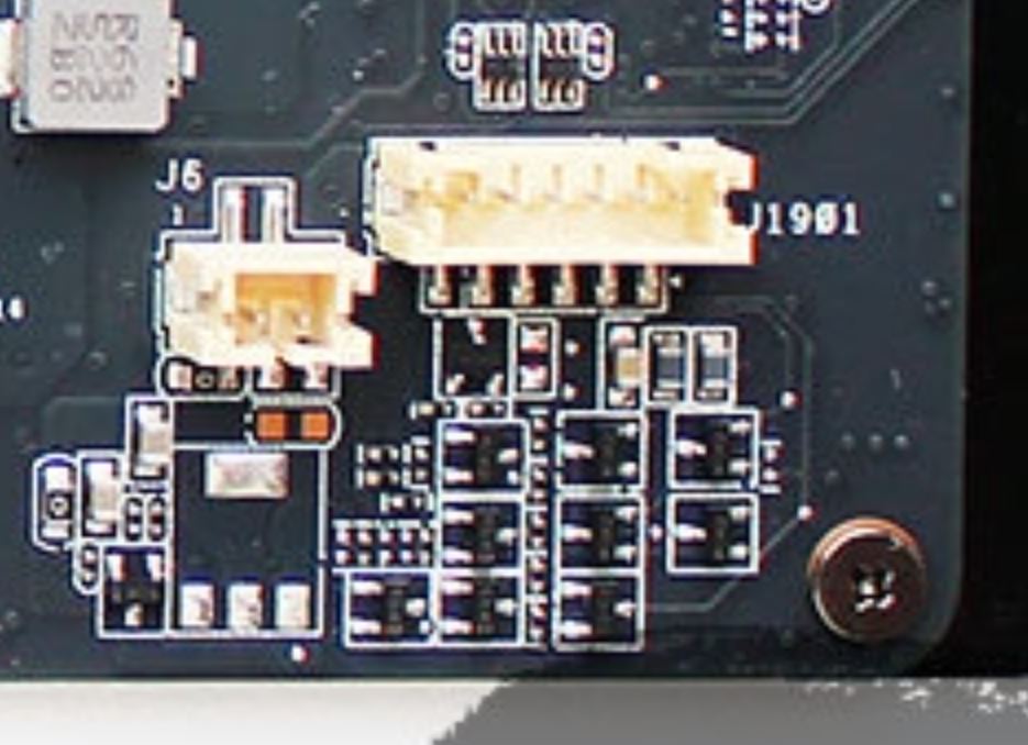

Die Anschlüsse vom PCB der Strix 390 seht ihr hier:
https://www.3dnews.ru/assets/external/illustrations/2015/08/10/918433/14_as39Xstrx_pcb-f_big.jpg
Gibt es dafür einen Adapter und kann man den einfach irgendwo auf die Pins einstecken?

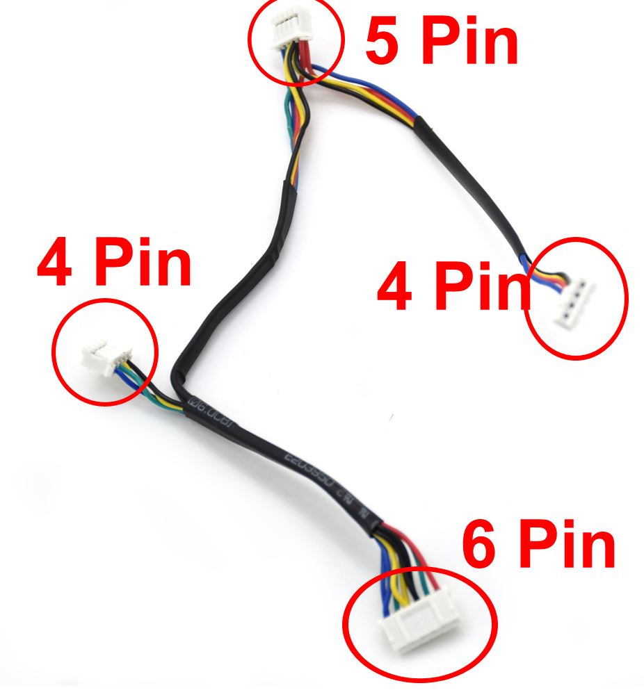

Da der alte Lüfter eh kaputt ist, schau wie da die Adern verlaufen und dann löte dir das ganze passend zusammen, sollte ja kein Problem sein.
Bei den 6 Adern deiner 390, würde ich jetzt auf 1x +12V / 1x Masse / 2x RPM / 2x PWM tippen.

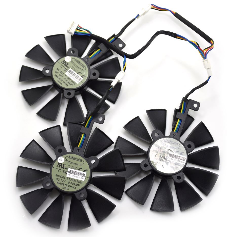

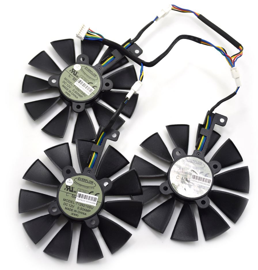

Wenn man das Foto des TEs auszoomt stößt man auf Jumper J1901 für die Lüfter.
Wenn man ´Asus Strix R9 390´ googelt in der Bildersuche kommt über kurz oder lang auf:
https://de.aliexpress.com/item/New-...SUS-STRIX-Raptor-GTX980Ti-R9/32747981329.html
Das sind Ersatzlüfter samt Kabelbaum und Aderfarben...

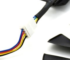

Fokus auf den 6-Pin (von Links nach Rechts)
(Vermutliche Belegung - ohne Garantie!)
Dunkelblau: PWM | Blau1: Drehzahl 1 Lüfter 1 | Gelb: 12V | Schwarz: 0V/GND | Blau2: Drehzahl 2 Lüfter 2 | Rot: Drehzahl Lüfter 3
Offenbar wir der Lüfter 3 Ader Rot zwar über Lüfter 2 geführt, aber im Bild 3 gibt es kein roten Abgang zum Lüfter 2. Das ist also vermutlich an dieser Stelle (5Pin Stecker) nur ein funktionsloser Stützpunkt zum Durchschleifen...
Falls die Accelero-Lüfter NICHT PWM sind wird es eh schwer mit einer sinnvollen und funktionierenden Regelung.
