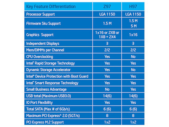

Edit: Habe auch an anderer Stelle gelesen, dass ein H97 zum Xeon empfohlen wird. Wie genau kann ich mir den Unterschied zu einem ~50€ günstigeren Mainboard vorstellen? Merkt man im Betrieb Unterschiede oder geht es mehr um die Anschlüsse?
Ich behaupte mal, ohne die Karte selber zu haben, dass die R9 390 durchaus eine gute Karte ist.
Hier der visuelle Unterschied zwischen H und Z, wobei für mich nur das OC interessant ist.
