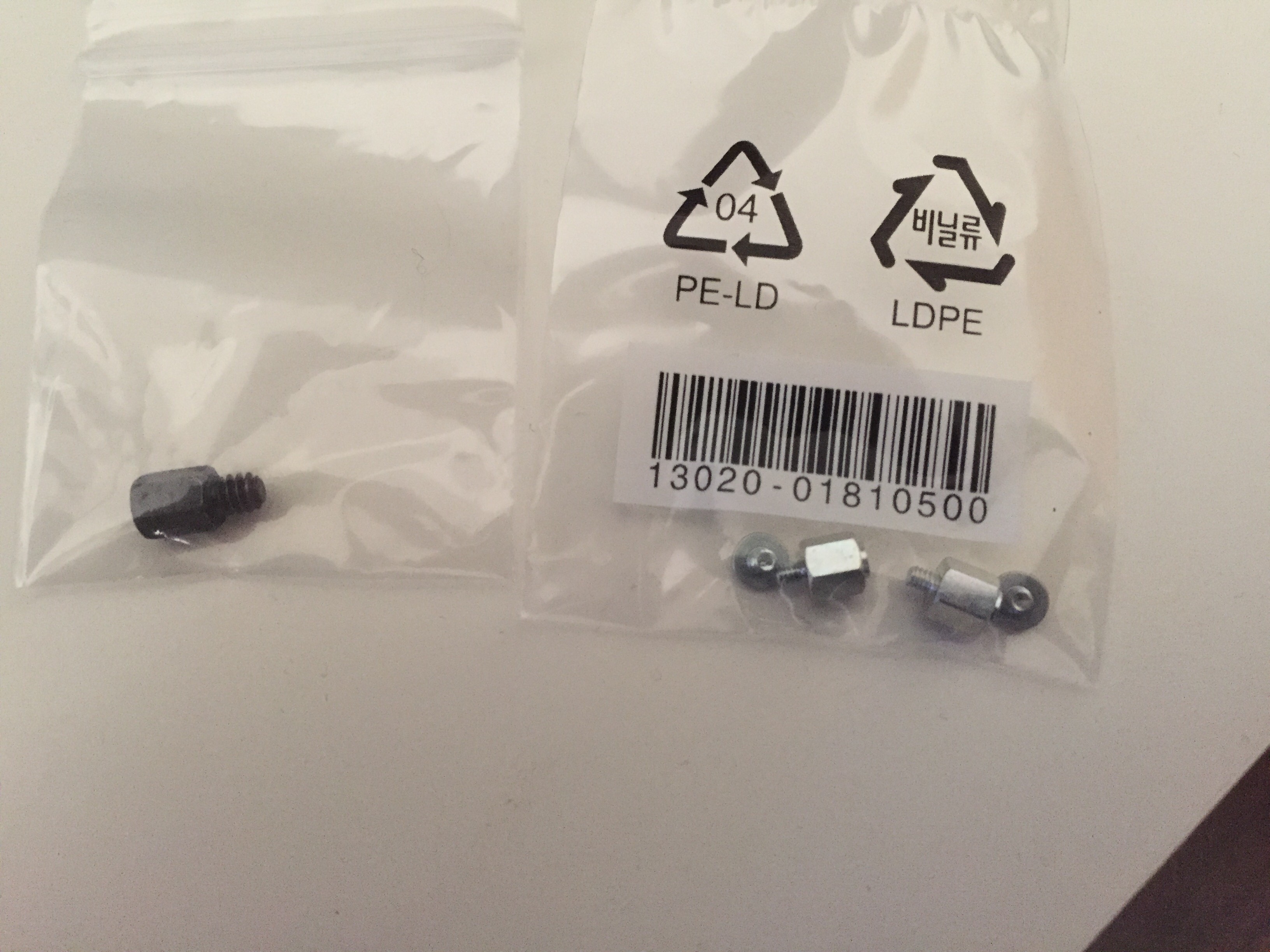

Die M.2 Schraube liegt immer dem Mainboard bei. Schau in der Schachtel nach.
Chiller3333
- Sep. 2012
- 534
Das Befestigungsmaterial ist beim Mainboard dabei.
Normalerweise schon am M.2 Slot in eines der Gewinde geschraubt.
Einfach raus machen und dorthin setzten, wo es hin muss.
A
AdoK

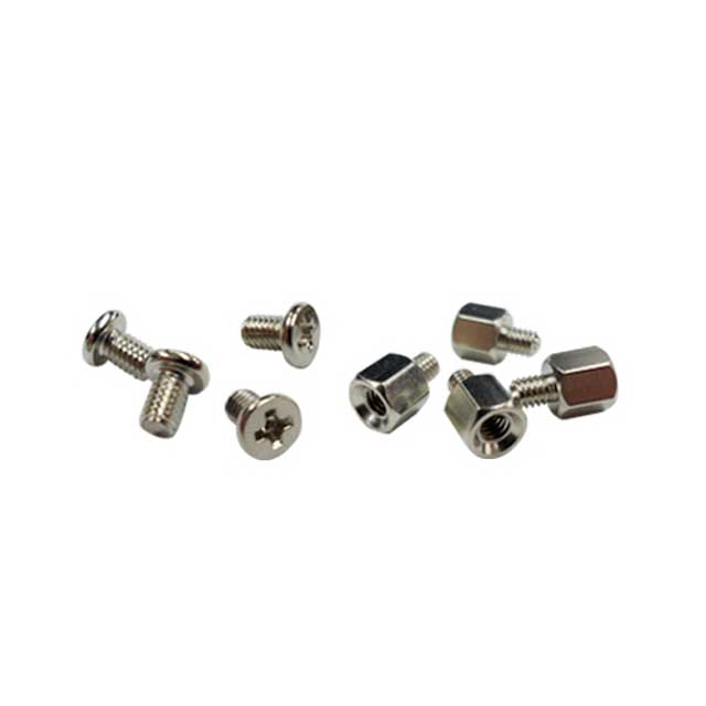

Abstandhalter und -schraube liegen i.d.R. dem Motherboard als Zubehör bei und/ oder sind auf dem Motherboard bereits eingeschraubt.

Sieht danach aus (also die rechten).

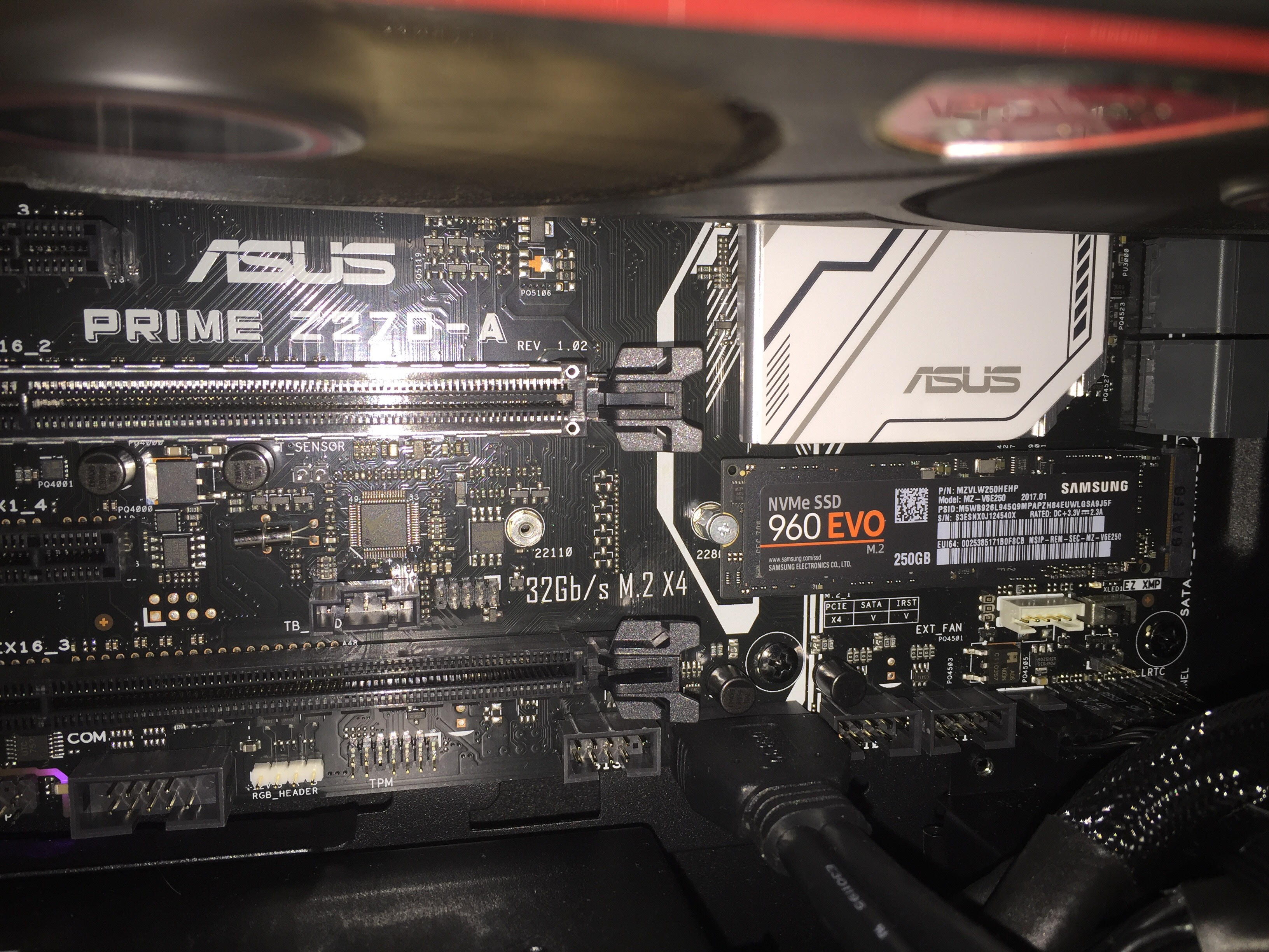

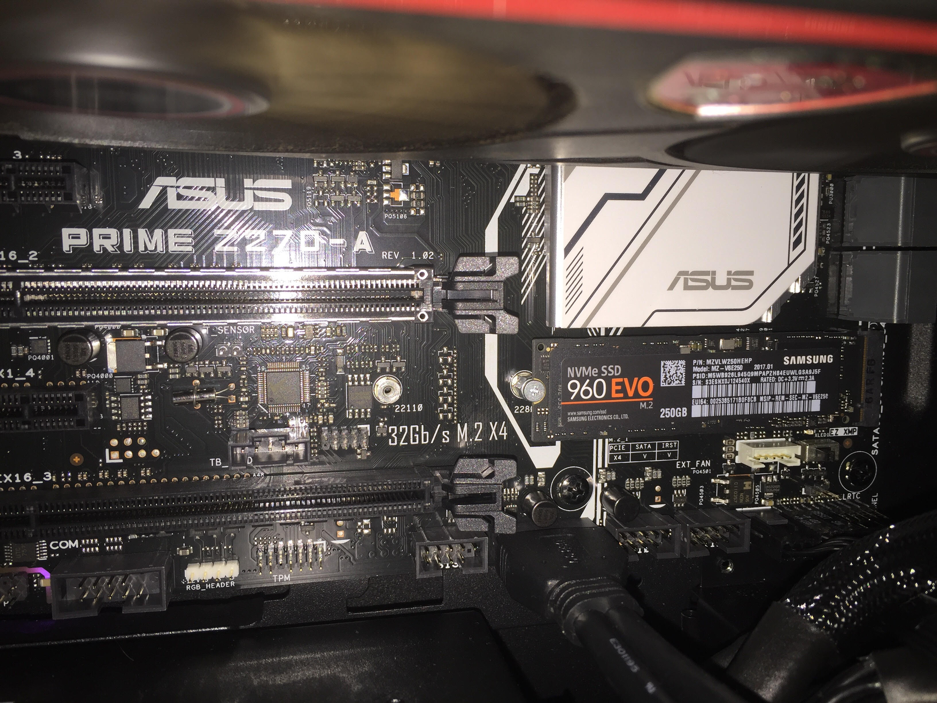

In welchem M2 Slot hast du die SSD?
Chiller3333
- Sep. 2012
- 534

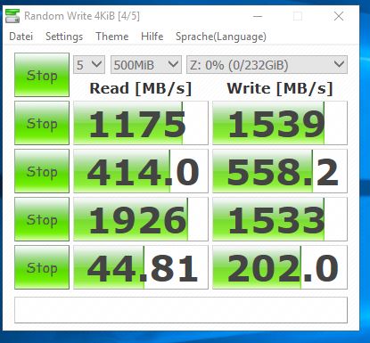

In welchem der M.2 Slots ist die SSD denn installiert?

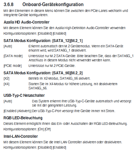

Vielleicht musst du im BIOS manuell auf eine 4-fach Anbindung umstellen.
bisy schrieb:@Patuff falls du die Antworten gelesen hättest, dann hättest du gesehen, das die Schrauben beim Mainboard beiliegen bzw schon vormontiert sind
Bei mir leider nicht! Und ich finde leider keine passenden ... da ich zu wenig Kentnisse habe..
