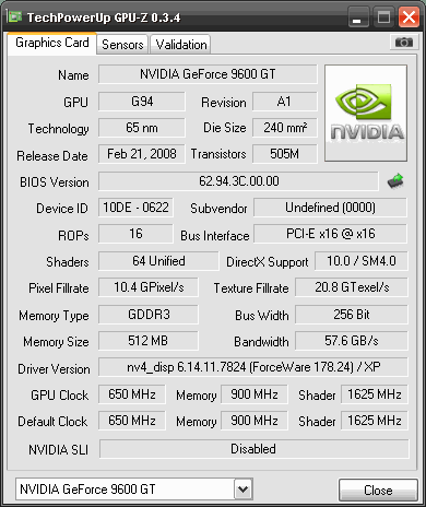

edit:mit meiner config aus der Signatur und einer 9600GT hatte ich beim 06´er so um die 9600 Punkte. Im anhang ein Screen meiner alten 9600GT, der unterschied ist mehr als deutlich.
