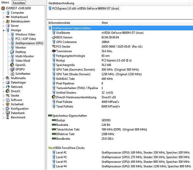

Überprüfe es mal mit everest
So sollten die leistungsstufen aussehn.

Stufen sehn so aus, aber trotzdem taktet er immer wie beschrieben 3d/2d
Gab es das Problem auch bei Windows Vista/XP? Hast du schon andere Treiber Probiert? 3200 Punkte sind sehr wenig, vergleichbar mit einer 8600m GT...
gleiches bei Vista HP x86. Bin gerade was verzweifelt
dann rennt deine karte sicher auf pci-express x1, statt auf x16. wie auf dem screenshoot von xerox zu sehen ist, ist das dort auch der fall... dann passen auch die werte... tja, wie kann man das ändern... hatte das problem schon häufiger, bei desktop und notebook grafikkarten. beim desktop habe ich einfach den pci-express takt um 5mhz erhöhrt, fehler beseitigt, aber bei notebooks habe ich, ausser nen reboot, noch keine fehlerlösung gefunden. der fehler tritt bis jetzt grundsätzlich bei nvidia karten auf intel chipsätzen auf. mein kumpel, welcher auch nen r710 hat, kämpft damit seit nen paar monaten :( hab da auch schon alles versuchen, alle möglichen treiber etc... meist rennt die kiste nach nem reboot auf x16, stellt sich aber irgendwann wieder zurück.

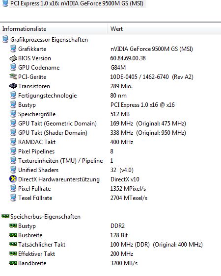

2 von leuten die das problem haben, haben beim hersteller angefragt, die meinten, sie sollen den original treiber nutzen... und das es kein garantiefall ist. und es nicht normal, das in 2d X1 angezeigt wird. ich hab hier 2 books stehen, beide laufen auf x16. meine beiden rechner laufen auf auch x16 permanent und noch 3 weitere books hier im haus laufen auch auf x16... im 2d wohlbemerkt ! ein book hat zwar ne moblity radeon hd3650 drin, aber is ja egal. x16 haben sie alle im 2d modus.
ich hab den leuten auch gesagt, die damit probleme haben, das sie sich nochmals an den hersteller wenden sollen, aber der blockt immer ab (2x acer 1x samsung 1x asus und alle mit ner nvidia karte...).
anbei noch nen aktueller screenshoot von dem book wo ich gerade dran sitze, dem ex623. sieh ma einer an, x16, wer hätte das gedacht...

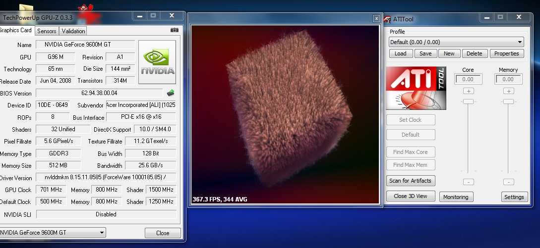

Ich habe auch eine 9600M GT. Im 2D Modus taktet sie runter und setzt PCIe auf x1. Ist halt ne zusätzliche Stromsparmaßnahme.
Hatte mal ein Problem wo die Graka sich im Akkubetrieb garnicht mehr hochtaktete. Lag daran, dass ich modifizierte Desktoptreiber installiert habe. Hab dann vormodifizierte Treiber runtergeladen (sprich: nicht mit nem Tool selber gemacht) installiert, ergebnis war zwar nicht so üppig (Bildschirmhelligkeit nicht mehr regelbar) aber dann wieder notebooktreiber drauf und es lief.
Also unter 3D Last schaltet er hoch auf PCIe x16
Ja LikeZero, natürlich ist x16 "normal"! Aber nicht beim R710 Derino im 2d betrieb.(warum auch immer)
Bei mir steht im 2d betrieb auch grundsätzlich x1. Doch starte ich ein Spiel etc. sofort x16.
