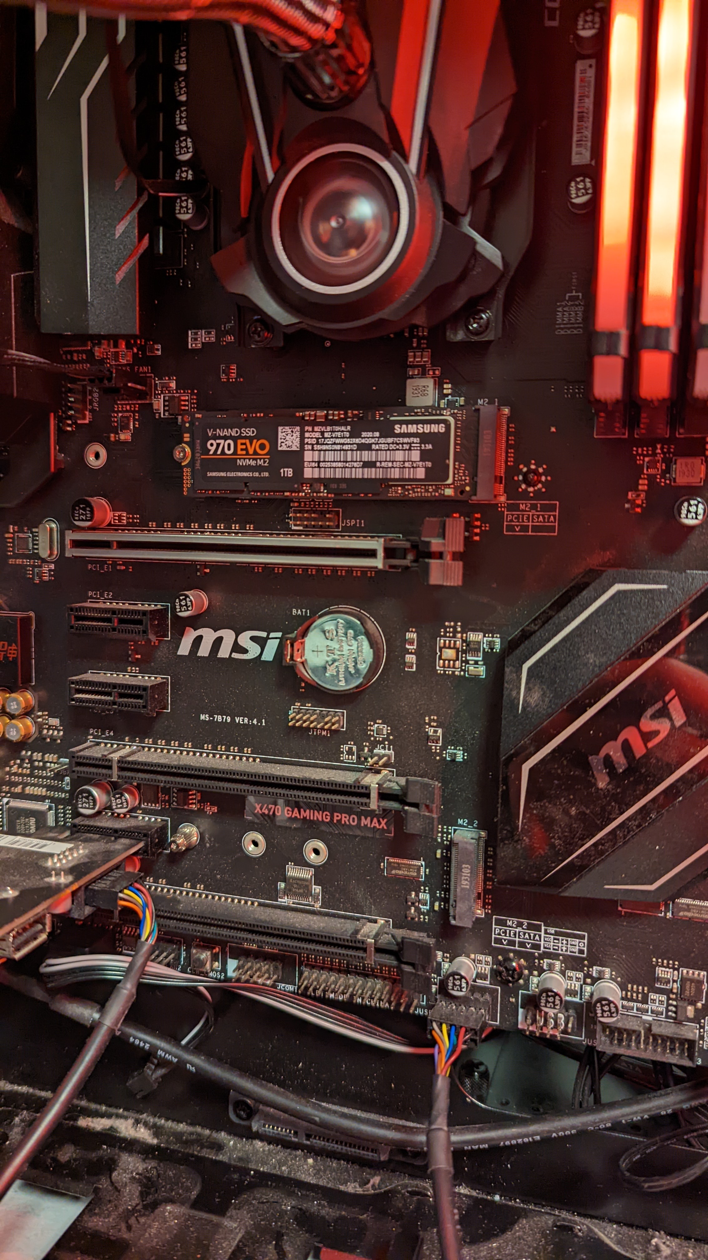

Hallo allerseits.
Mein derzeitiges Hauptproblem ist derzeit das ich keinen Zugriff auf meine 970 EVO nvme SSD habe auf der mein Windows 11 installiert ist.
Vorgeschichte: Eines Morgens mach ich den PC an. Problem ist aber alles bleibt schwarz. Viel rum probiert, alles nach und nach getestet und am Ende dann doch zu Mindfactory geschickt. CPU und Board waren fehlerfrei. Grafikkarte RX 6800 ist kaputt und wurde eingeschickt (Deutschland - China / China - Deutschland) dauert somit ewig bis ich die wieder sehe.
Kurzerhand entschieden meinen 3800x zu verkaufen und einen 5700g eingesetzt (wegen Grafikeinheit)
Alles wieder zusammengebaut und gestartet.
Natürlich klappte das dann auch nicht da mein Hauptdatenträger nicht erkannt wird.

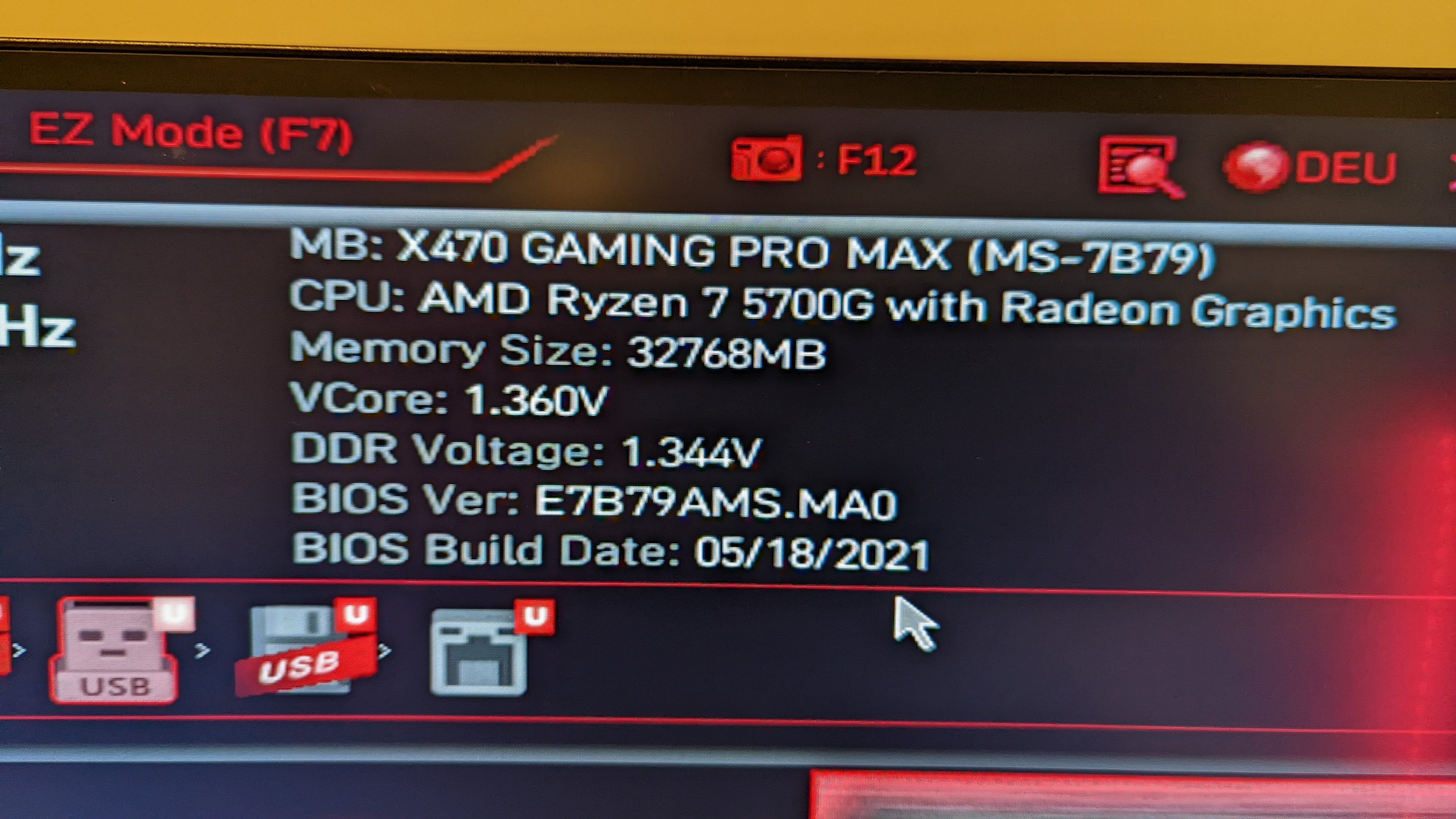

Ich habe bereits versucht das BIOS von der aktuellen Beta down zu graden was aber auch nichts brachte.
Kann es sein das durch secureboot etc von win 11 die SSD nicht mehr erkannt wird?
Es ist übrigens egal in welchem M.2 Slot ich die SSD anschließe
Meine Daten nvme M400 von crucial wird ohne Probleme überall erkannt.
Board MSI x470 gaming pro max
CPU Ryzen 5700g. (Vorher 3800x)
970 EVO nvme SSD. (Windows 11 Installation)
MP400 Corsair

Ich sehe gerade auf dem Foto von Dir, dass ein PCIe-Port mit einer externen PCIe-Karte belegt wird (z.B. eine Soundkarte). Bitte steck diese mal in einen der oberen Ports -> also z.B. in PCI_E2 (PCH) oder PCI_E3 (PCH).

Vermutlich wäre da die neuste UEFI-Version hilfreich.
Version 7B79vMB2(Beta) wird für bestmögliche Kompatibilität benötigt:
ComboAM4PIV2 1.2.0.3c + Neuer Microcode für Cezanne-APUs.
