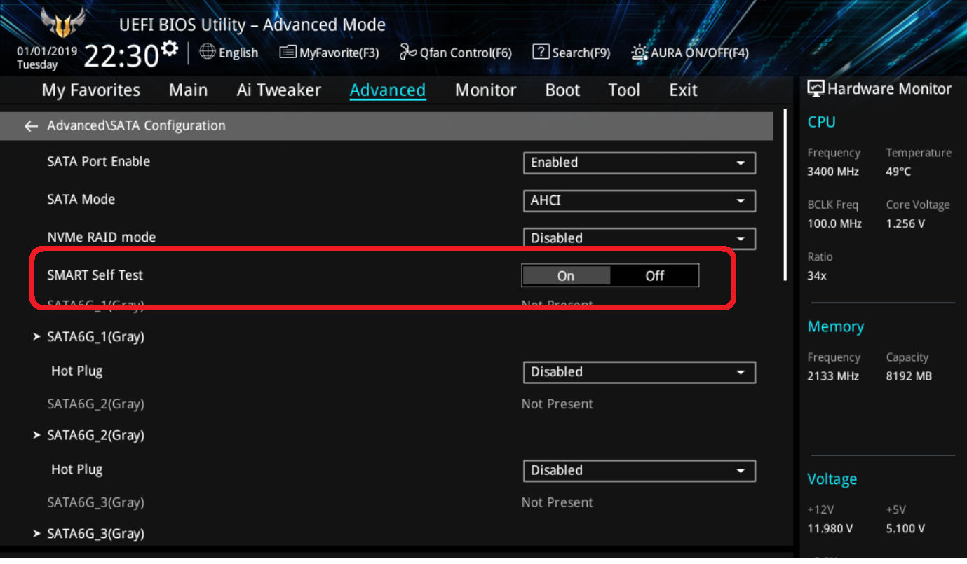

UEFI -> Advanced -> SMART Self Test -> On/Off
Handbuch Seite 27

....Self Test war On, hab auf Off gestellt, keine Änderung

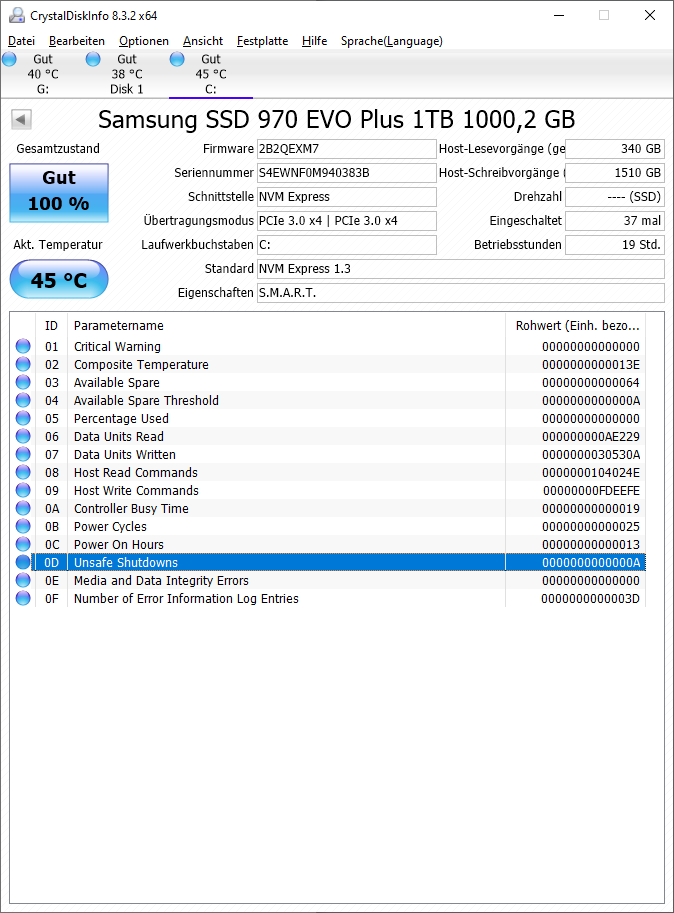

Schau mal auf die S.M.A.R.T. Werte (z.B. mit CrystalDiskInfo) und beobachte ob der Wert für Attribut 0x0D (13) nach so einen Neustart angestiegen ist.
CrystalDiskInfo hab ich jetzt installiert...... wo finde ich Attribut 0x0D?
Meinst du "unsafe Shotdowns"? Da steht der Wert bei 00000000000000000000000000000000000000A...... ok ein paar Nullen weniger.
0x0A = 10 sind bei 37 Einschaltvorgängen viel, allerdings kommt es am Anfang bei der Installation häufiger vor, da schaut man was im BIOS nach und macht ihn aus oder das BIOS selbst sendet der SSD beim Verlassen keinen Hinweis auf den bevorstehenden Spannungsabfall. Der Wert sollte beim Runterfahren oder Rebooten nicht steigen, schon gar nicht während des Betriebs.
