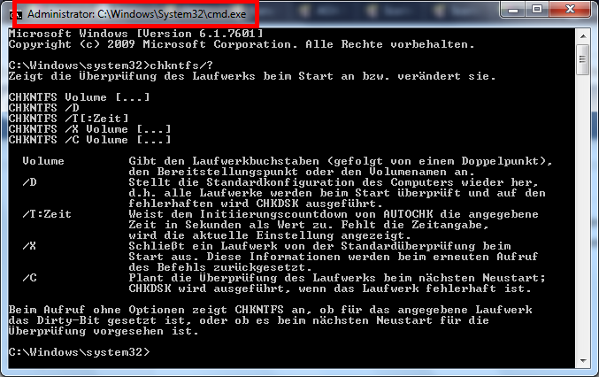

Also Crystaldiskinfo sagt, dass alles ok ist. Ich habe auch versucht den schnellstart zu deaktivieren, hat allerdings nicht geholfen. Wo muss ich den Befehl Chkntfs /D eingeben? Ich habe versucht das einfach in die Eingabeaufforderung einzugeben, hat allerdings nichts gebracht.
CMD mit Administrator-Rechten (als Administrator ausführen) öffnen und den Befehl eingeben.
Sollte dann so aussehen:

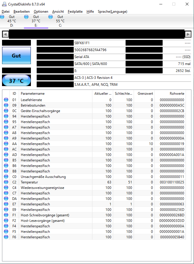

🤔 Warum hast Du denn die Felder geschwärzt? Du hast doch oben schon den SSD-Typ genannt und die Feldbezeichnungen kann sich auch jeder denken.
Das mit so viel "Herstellerspezifisch" ist ein bißchen seltsam.

oh das geschwärtze ist mir garnicht aufgefallen. Offenbar wurde das automatisch gemacht. Das sollte jetzt funktionieren
Das ist bei mir bei CrystalDisk
Da nicht selbst geschwärzt hast, stimmt wohl irgendwas bei Deinem Windows nicht mehr, was auch Dein Problem erklären könnte. Es wäre vielleicht mal Zeit für eine Neuinstallation von Windows.

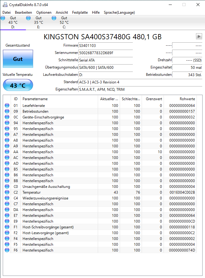

Leider unterstützt CDI diese SSD nicht, wie man an den vielen "Herstellerspezifisch" sieht, womit auch die angezeigten Namen der übrigen Attribute fraglich sind, da CDI hier dann einfach die üblicherweise verwendeten Namen anzeigt. In so einem Fall sollte man besser die SSD Toolbox des SSD Herstellers nehmen. Wobei bei eine Kingston A400 kann man gleich zum Austausch raten, die sind ab Werk schon Schrott.

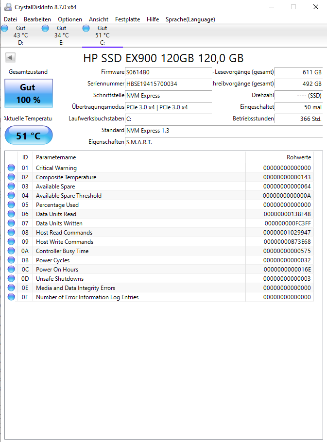

Oh ich habe das bild von der falschen festplatte hochgeladen. Das sind die daten von der gemeinten
Da ist alles gut, es gibt 3 unsafe Shutdowns, achte mal darauf ob es nach einem Neustart mehr geworden sind, dann würde dies erklären wieso eine Überprüfung des Filesystems erfolgen soll.
