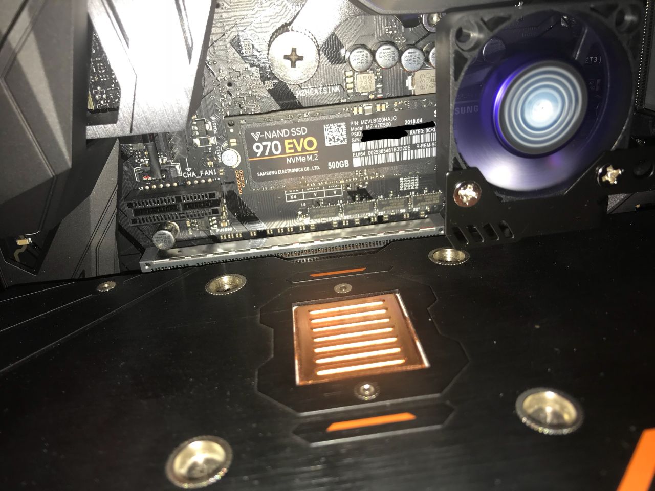

Diese Temperaturen machen einer 970 Evo nix aus, aber wers kühl will:
Der RoG-Kühler war mit Lüfter übrigens eher kontraproduktiv.

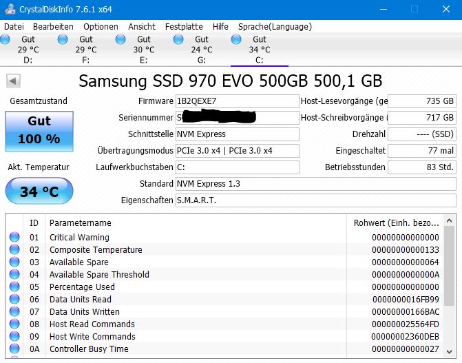

Ich habe die 47° bei meiner M.2 SSD beim kopieren von einem 70GB-Ordner(BF4) von meiner SATA-SSD erreicht. Ich habe dann auch mal einen ca. 20GB-Ordner von meiner HDD auf die M.2-SSD kopiert und die Temp. steigt nicht über 37°. Mich wird es eher wenig betreffen aber kann es sein das hohe Temperaturen nur mit dem kopieren von M.2 PCIe auf M.2 PCIe erreicht werden? Aktuell hat sie sich wieder bei 28° eingepegelt? Oder verursacht auch das lesen sehr hohe Temperaturen.
Ich habe jetzt zwar keine 970 pro(siehe Signatur.) aber meine SSD spielt ja ungefähr in der gleichen Liga.
