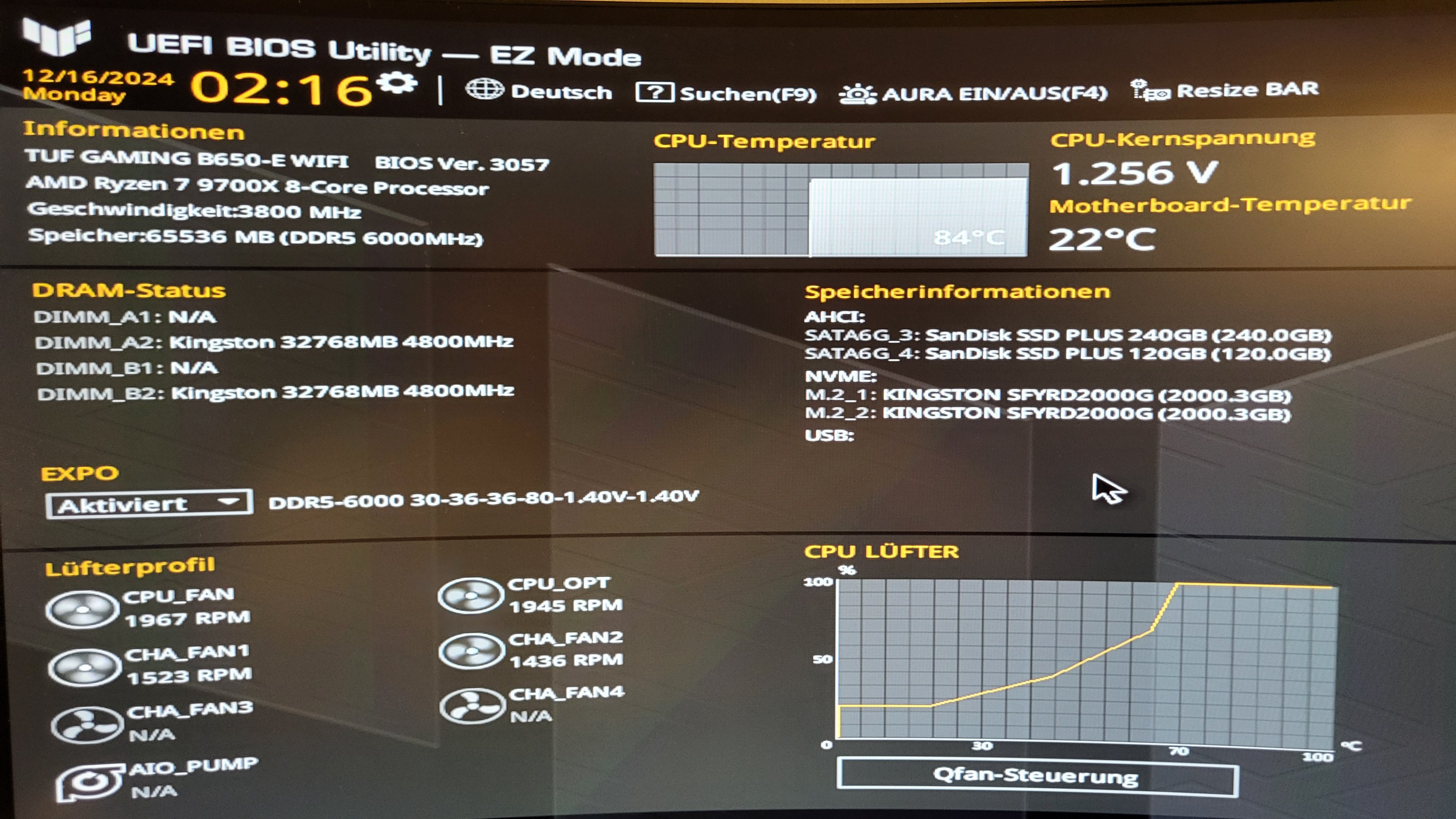

Was nicht los ist, sind sämtliche Stromsparmechanismen.
Und der Ram läuft mit 6000MHz, muss man nur mal richtig lesen.
Also womit soll man weiterhelfen?
Ist ja schließlich alles richtig.
Zumal du die CPU ja auch ohne Kühler betreibst, ansonsten hätte du den ja selbstverständlich angegeben, oder?
Also das ganze mal unter Windows kontrollieren.
Dann kommen auch realistische Werte bei raus.

Solange der PC im UEFI rumdümpelt, sind keinerlei Stromsparmechanismen aktiviert.
Passieren kann nicht viel, bevor da was den grausamen Hitze tot stirbt im PC geht die Kiste aus.
Das Einzige, was du machen kannst, um dein Gewissen zu beruhigen wäre, dich vergewissern, ob die Folie vom Kühler weg ist und ob der Kühler "fest gezogen" ist.
Sind die Umdrehungszahlen denn so im normalen Bereich? Ich bin echt schockiert, mein voriger PC ist mittlerweile 10 Jahre alt und in so einem Modus absolut unhörbar und der neue dreht so richtig auf, dass beinahe die Wände wackeln.

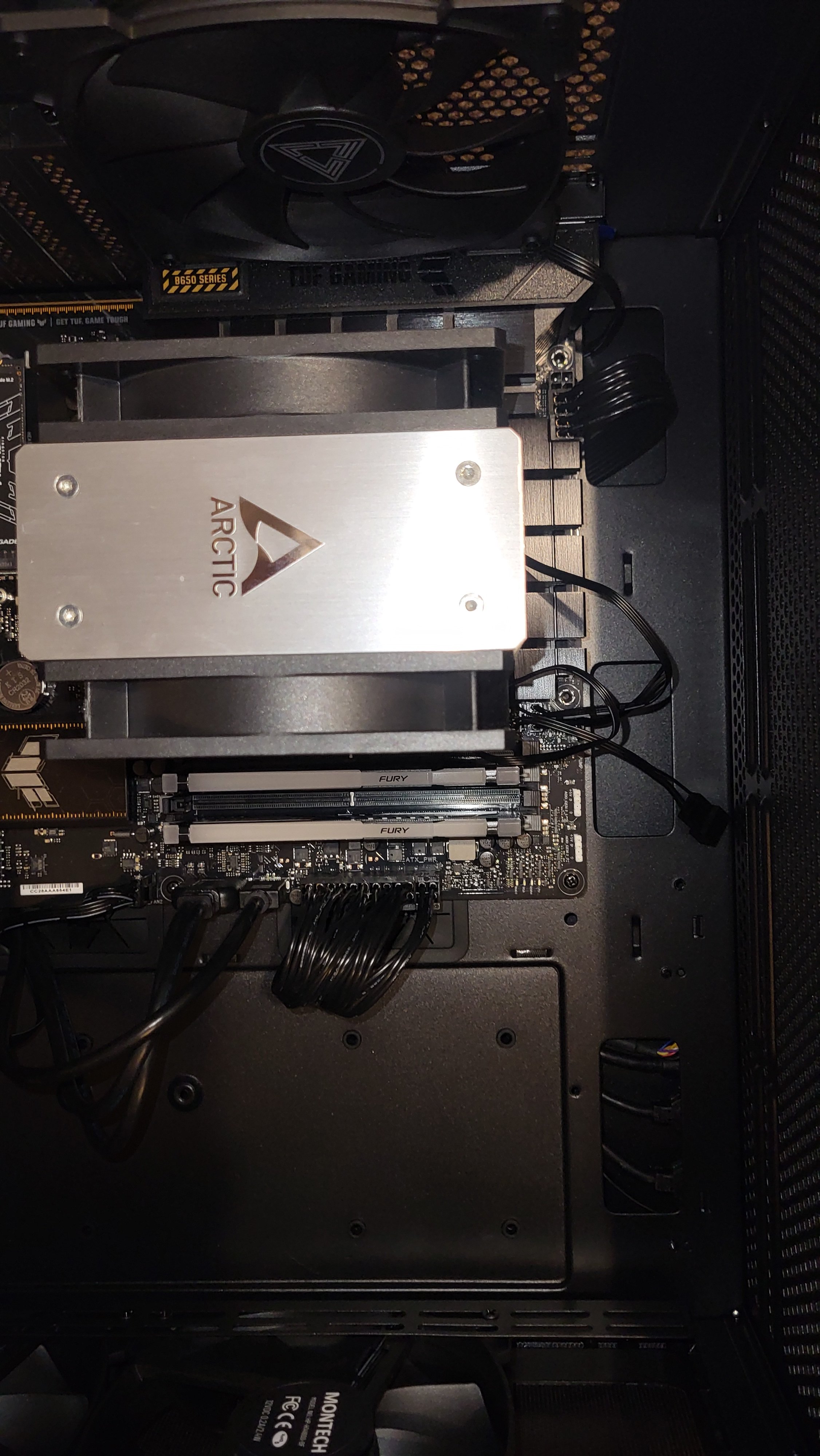

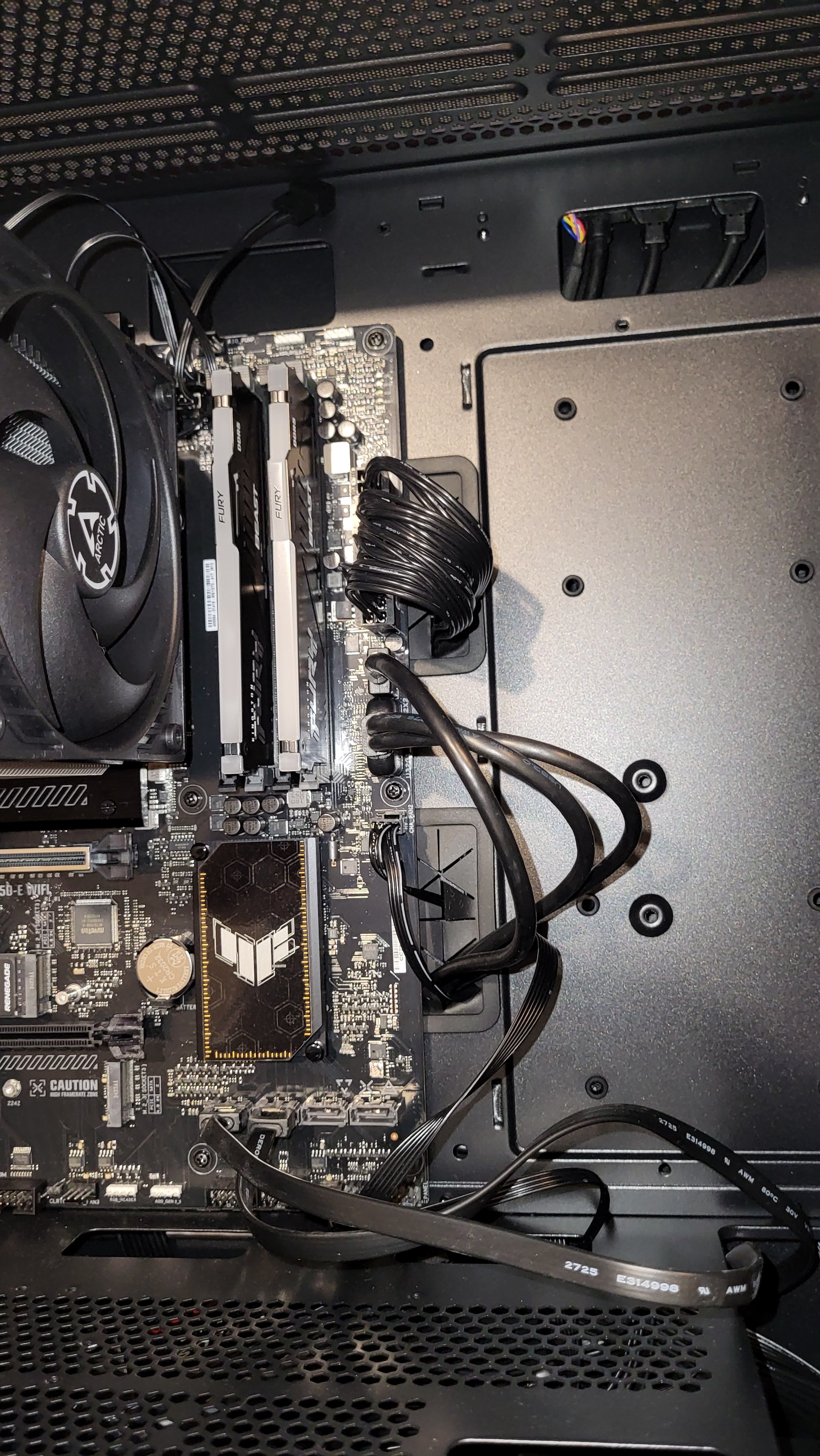

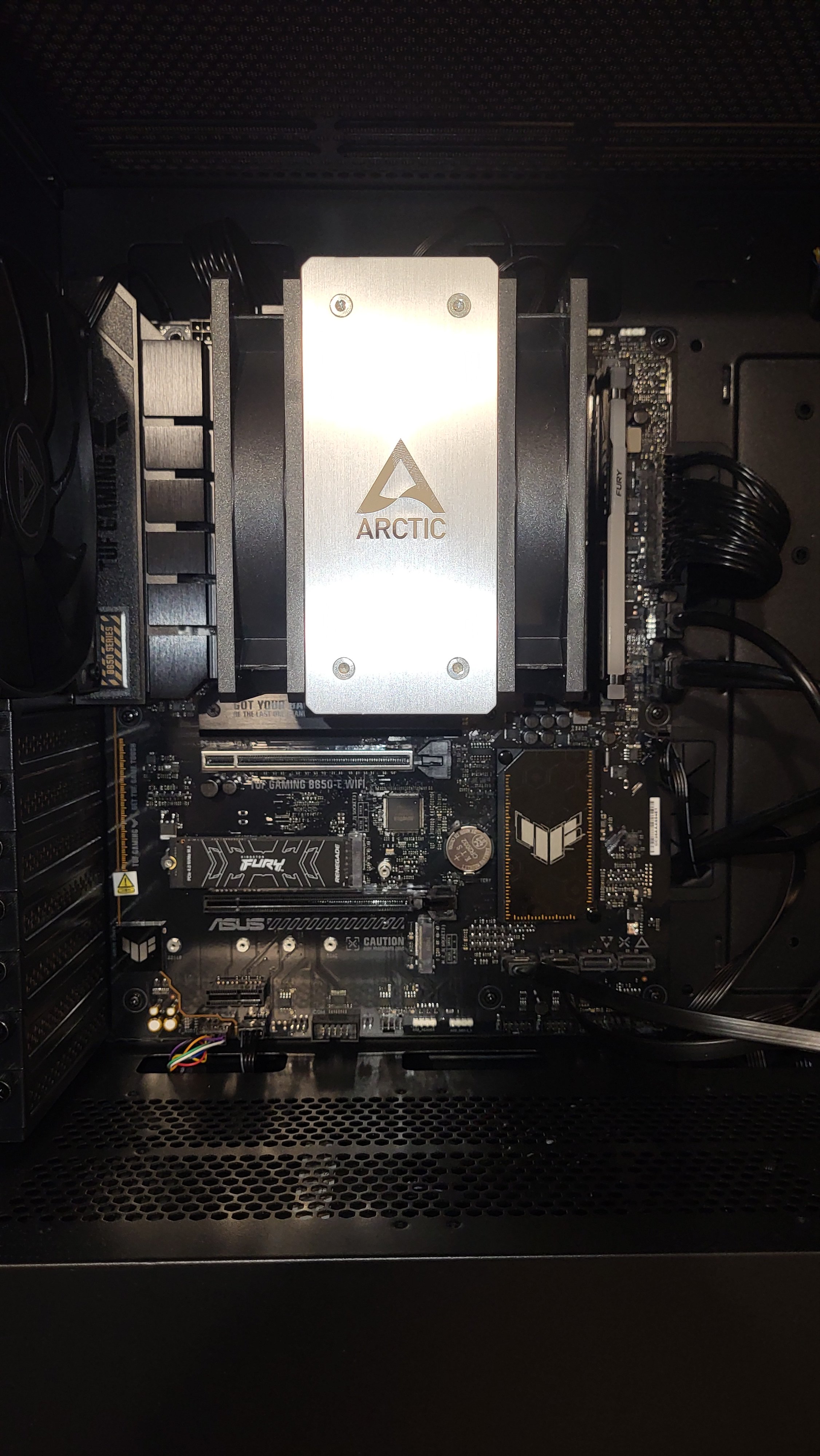

Wärmeleitpaste vielleicht ungenügend aufgebracht. So diese Richtung halt. Deine Angaben sind halt reichlich ungenügend um wirklich sicherere Hilfeleistung zu leisten. Bei 84 Grad ist im übrigen klar daß der Lüfter des Kühlers Vollgas gibt.
Da der Arctic Freezer 36 Kühler den 9700er normalerweise gut Kühlen sollte - fürs Geld richtig gut - kann davon ausgegangen werden daß der Kühler nicht korrekt sitzt. Oder die WLP falsch aufgebracht wurde. In der Richtung würde ich jetzt mal momentan tippen.
Leider sind die dargelegten Bilder auch höchst unzureichend. Aber ich bin mir ziemlich sicher langsam, daß der Kühler nicht richtig installiert ist oder eben die WLP unzureichend aufgebracht wurde.

Wie lange ist denn die CPU da gelaufen, als du die 84 Grad registriert hast? Wenn du nach dem Einschalten direkt ins Bios bist und die lagen da an, kannst du davon ausgehen daß der Kühler nicht richtig installiert ist.Palatinum schrieb:ich habe gerade alles neu aufgesetzt und bekomme im BIOS bereits folgende Werte.

Da kann ja nur der Kühler nicht richtig installiert sein.
Das mit den Stromsparmechanismen... habeich lang lange nicht mehr gesehen, egal welche Board/Hersteller/CPU/Kühler..
Wenn da ein Boxed-Kühler korrekt drauf installiert wurde, dann wird die CPU im UEFI niemals so heiß.
- Transport-Folie abmachen
- Leitpaste neu draufmachen
- Schrauben korrekt anziehen
- Lüfter blasen hoffentlich in die gleiche Richtung (zum Gehäuselüfter hinten)

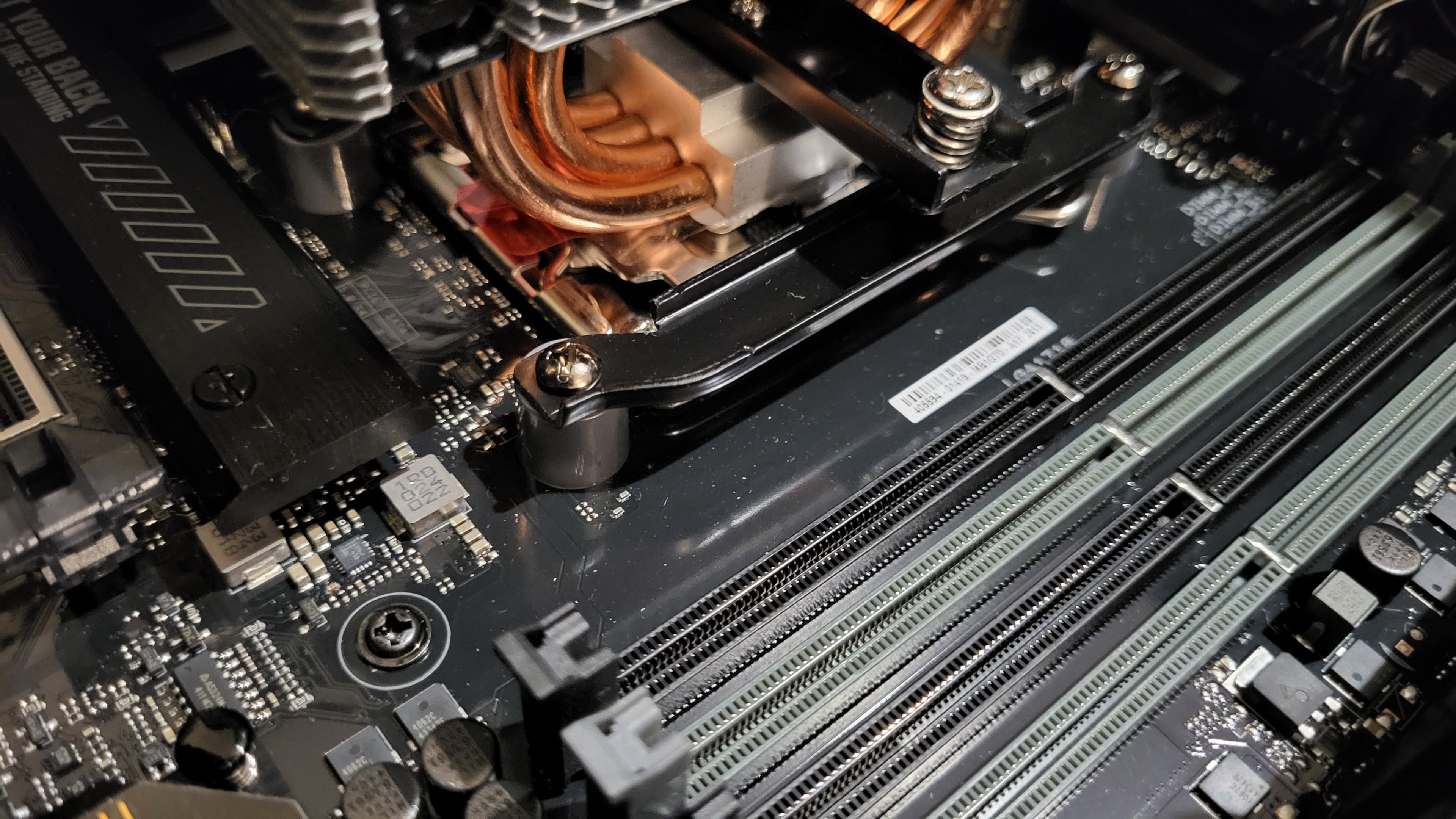

Vielen Dank für deine Antwort. Ich werde gleich nochmal ein detaillierteren Foto hochladen. Mit der Wärmeleitpaste ist sehr gut möglich, da ich mir dabei sehr unsicher war.
Meiner erster PC Zusammenbau war ein 386er und mein letzter vor 10 Jahren. Ich habe mich daher wohl überschätzt beim Zusammenbau, da sich mehr geändert hat also gedacht.
Ich werde es gleich prüfen und mich nochmal melden. Hast du noch einen Tipp, bevor ich den Kühler nochmal abnehme?

Stell doch mal auf Silent. Bis 95° läuft alles normal und dann begrenzt er erstmal Leistung, bevor der PC sich ausschaltet.

99% falsch montierter Lüfter, der Lüfter läuft laut Bios mit 2000 Umdrehungen und trotzdem ist die Temperatur bei 85°? Der RAM scheint hingegen mit EXPO korrekt bei 6000Mhz zu sein.
-> Lüfter runter, schauen ob irgendwelche Folien noch drauf ist, Montageanleitung lesen, richtig Wärmeleitpaste auftragen (nicht zu viel, nicht zu wenig) und dann schauen, dass der Anpressdruck korrekt ist.
