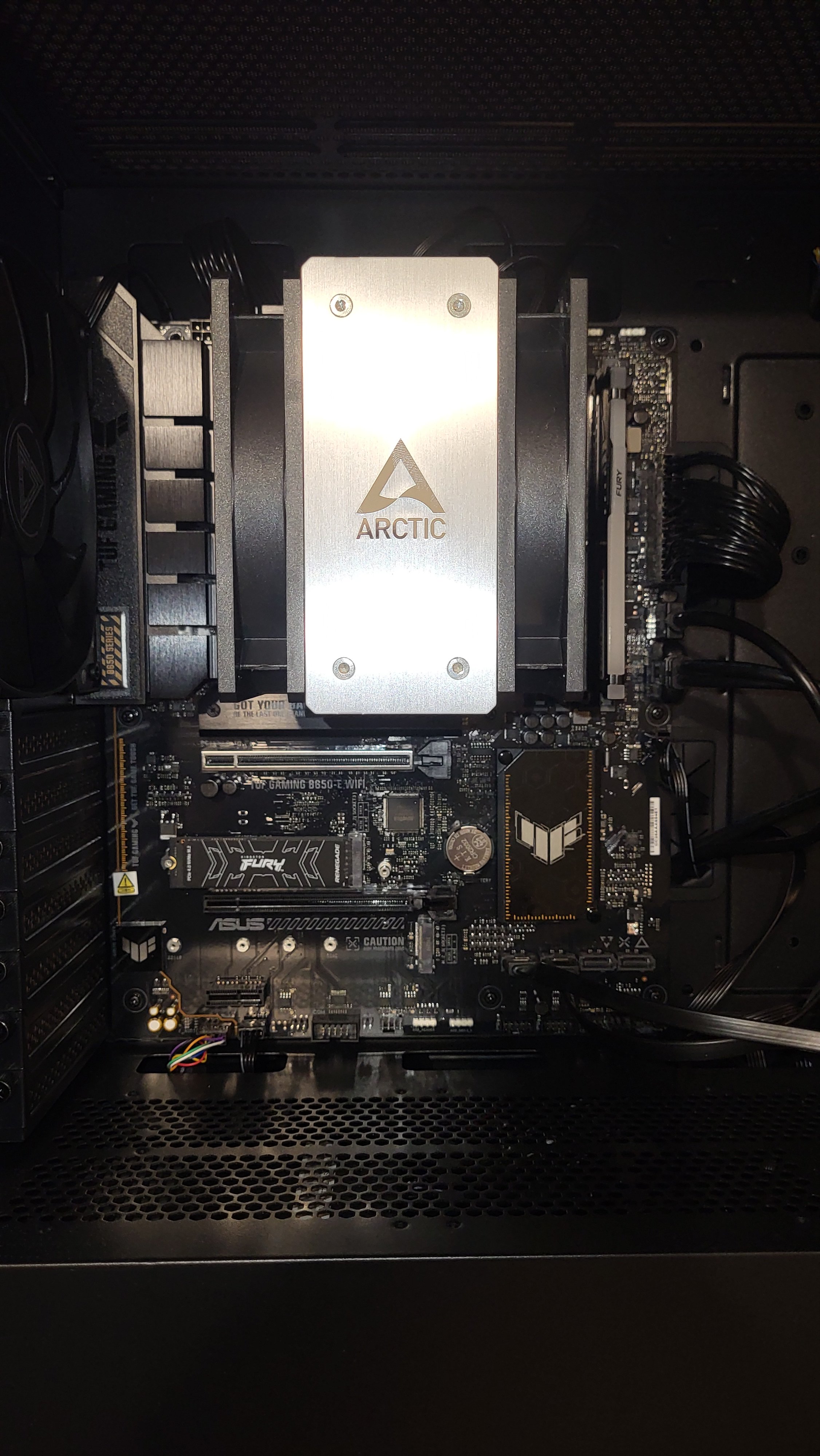

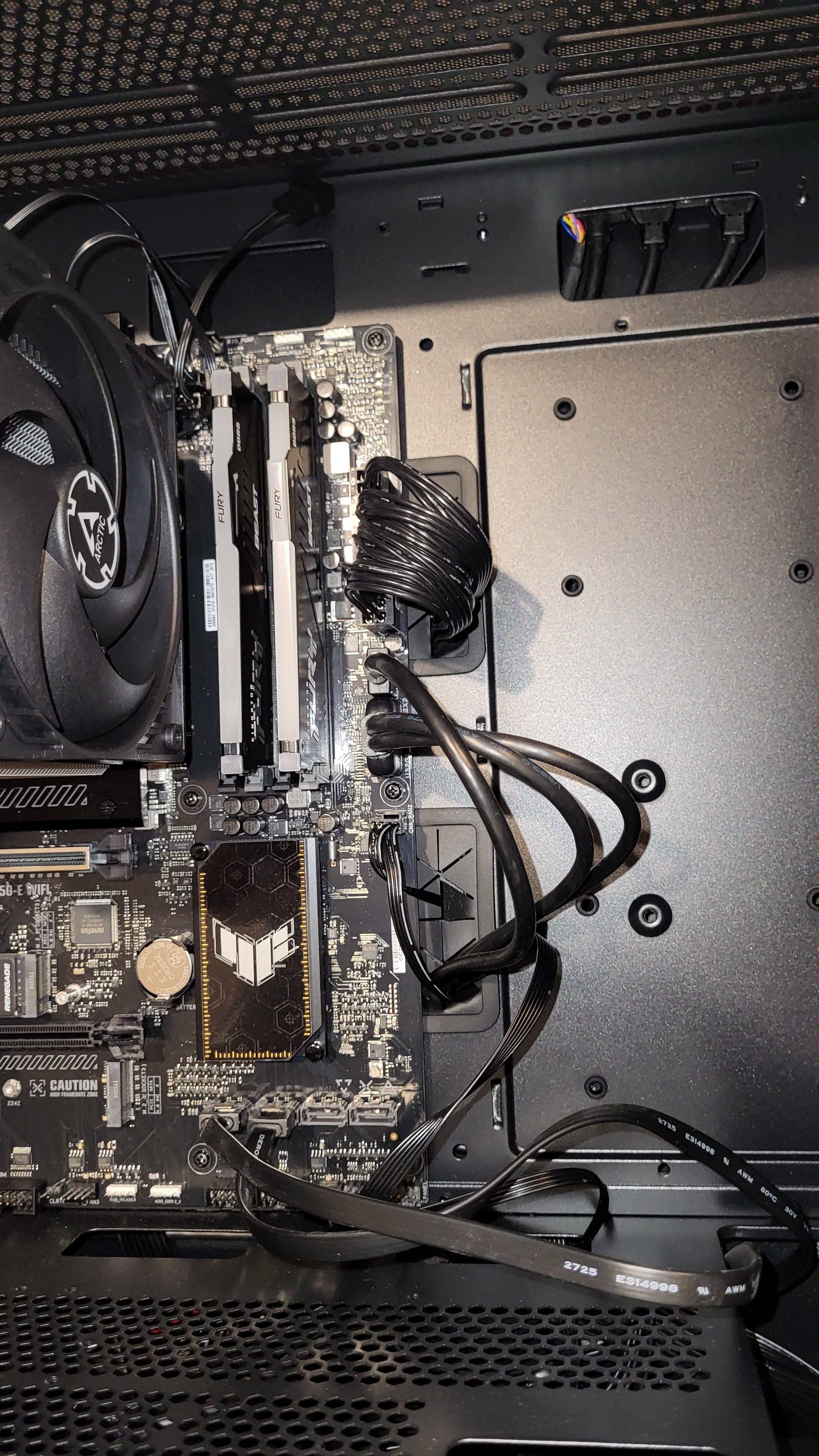

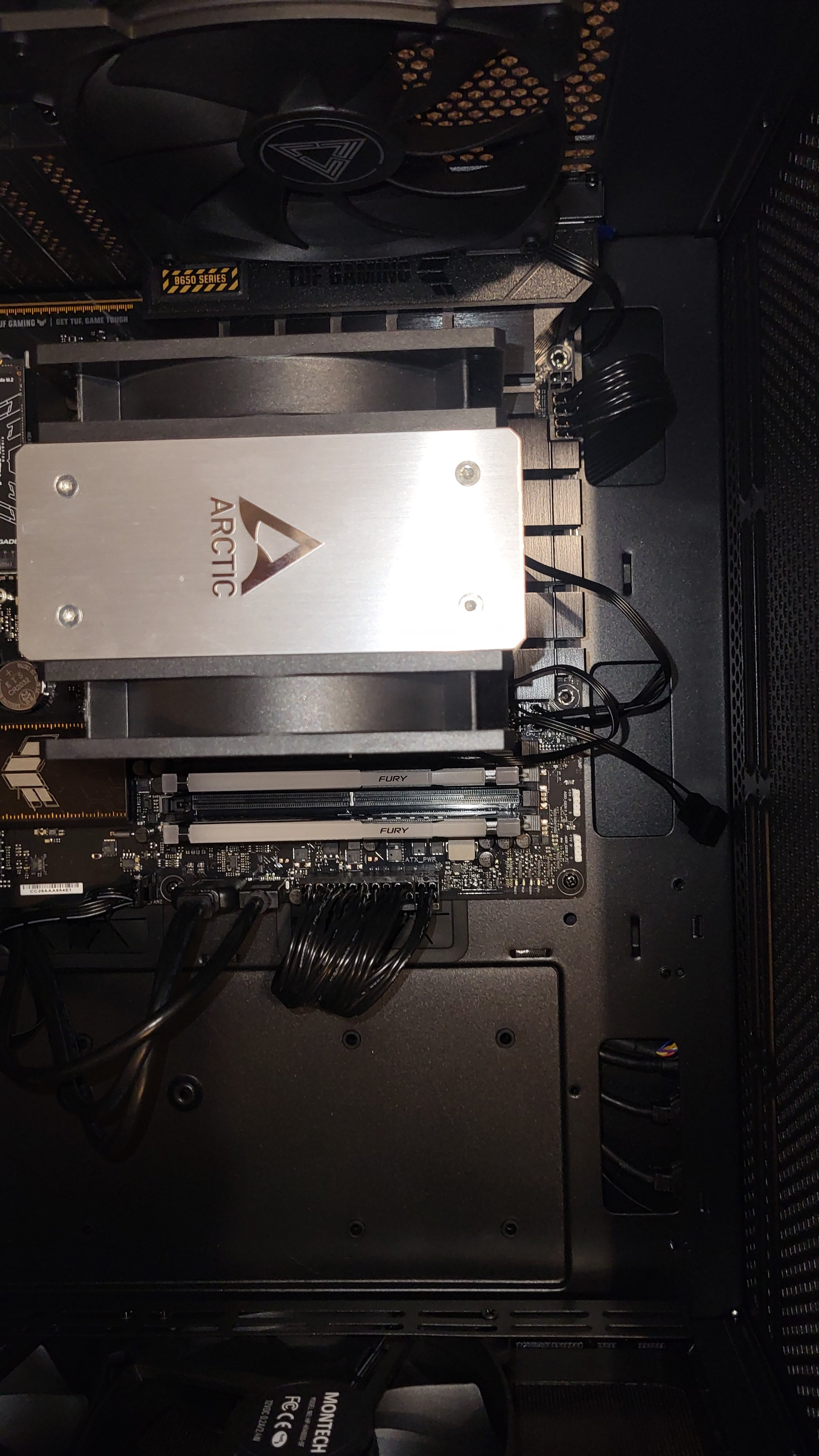

Moin Leute,
ich habe alles zusammengebaut und nun läuft es nicht. Ich habe nach dem Problem gesucht und alle raten zum Warten oder Umbauen der RAM Riegel. Habe ich alles versucht, aber es funktioniert leider nicht. Ich weiß auch nicht so Recht wie ich das BIOS ohne Bild updaten soll.
Egal wie lange ich warte, die orangene LED leuchtet durchgehend.
Bräuchte mal Hilfe bitte.

Was hast du den schon probiert damit das Problem gelöst wird?
Ohne CPU wird das nichts, jedenfalls hast du keine aufgeführt. Und je nach CPU muss das BIOS upgedatet werden, und netterweise hat dein Board einen BIOS-Flashback Button auf dem Backpanel. Wie das geht, steht im Handbuch.
Reaktionen: LiniXXus
Ich habe es mit warten versucht, angeblich wird der RAM irgendwas initialisiert oder so. Nach 10 Minuten habe ich aufgegeben.
Ich habe auch versucht die RAM Riegel einzeln einzustecken wie im Handbuch vermerkt.
Ich habe eine 9700x CPU. BIOS Flashback schaue ich mir direkt jetzt an, danke für den Hinweis. Ich hoffe das geht ohne die Notwendigkeit eines zweiten PCs..
