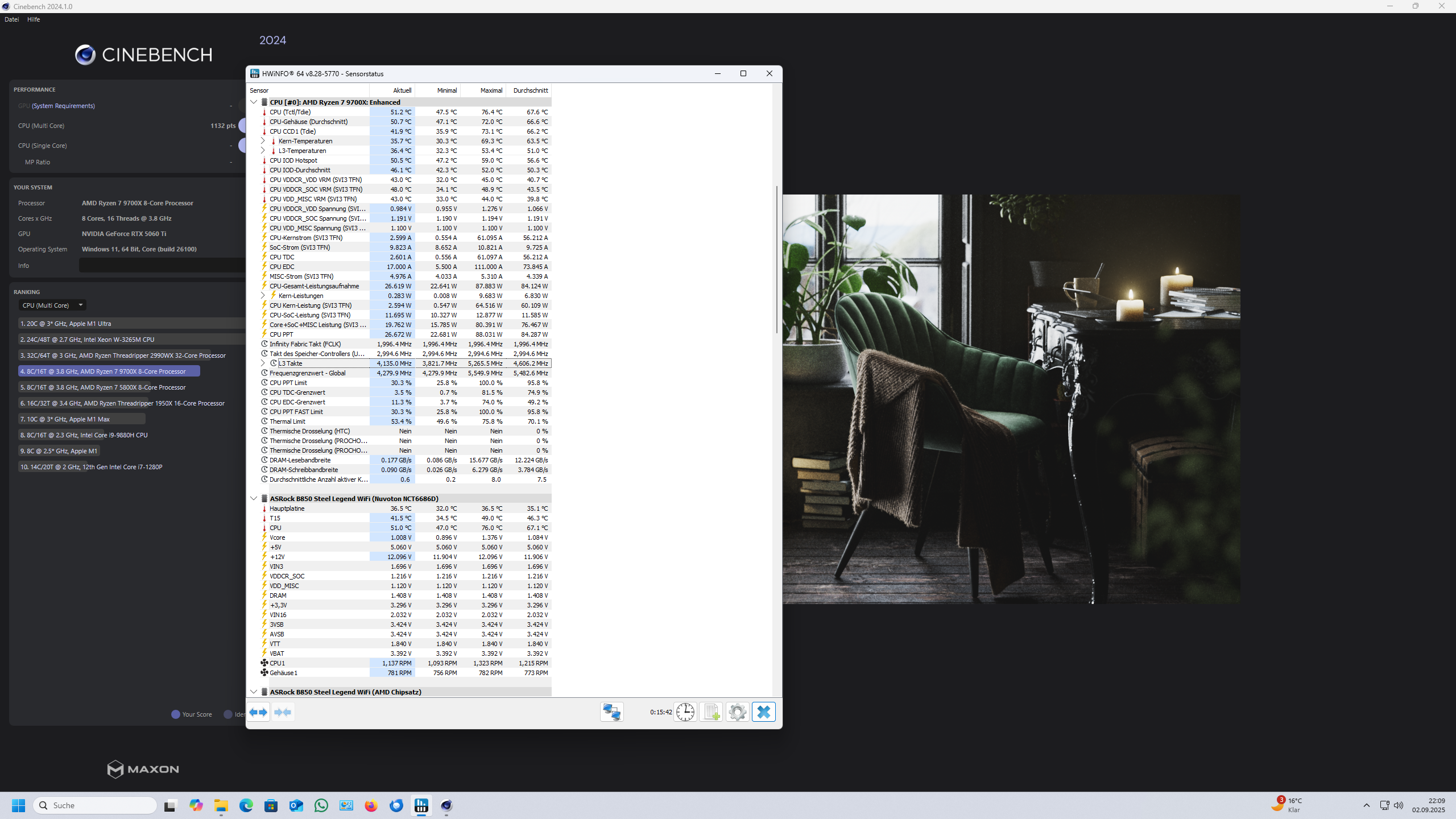

Also da es ja nun im Cinebench nicht an die 90 Grad ging, so wie im Gaming (Fortnite), glaub ich, dass es die Abwärme der Grafikkarte ist, die da nach oben steigt und die Temperatur beeinflusst.
Er ging im CB kurz an 5,3 Ghz. Genau da fängt er an doll warm zu werden.

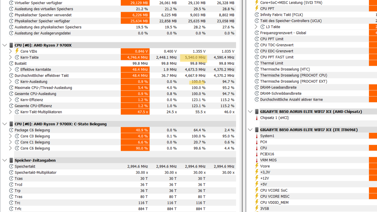

Boosttakt war meiner wie deiner auf 5550 Mhz beschränkt, wie kommst darauf, dass er nicht voll boostet?
Ich habe CB 23 statt 24 verwendet.
Beschränkt hab ich da nix, 65W Modus, EXPO, sonst alles Serie.
Gehäuse war in dem Fall das Endorfy Arx 700 Air. 5x140er Lüfter ab Werk, drei Front, einer Heck, einer hinten oben.
Bei Dir in HWInfo steht das. bei L3 Takte.
Da stand bei mir im Cinebench 5,5 Ghz maximal. Bei Dir weniger.
Ach das Endorfy. Das hatte ich auch auf dem Schirm, aber nahm das BeQuiet.
Ich kann nur vermuten, dass CB 23 nicht soviel L3 Takt braucht.
Relevant ist ja eher der Kerntakt oder der durchschnittliche effektive Takt.
Und ich hatte ja 11 Grad bessere TCTL Temps, also müsste mein Takt erst recht nicht beschränkt sein.
