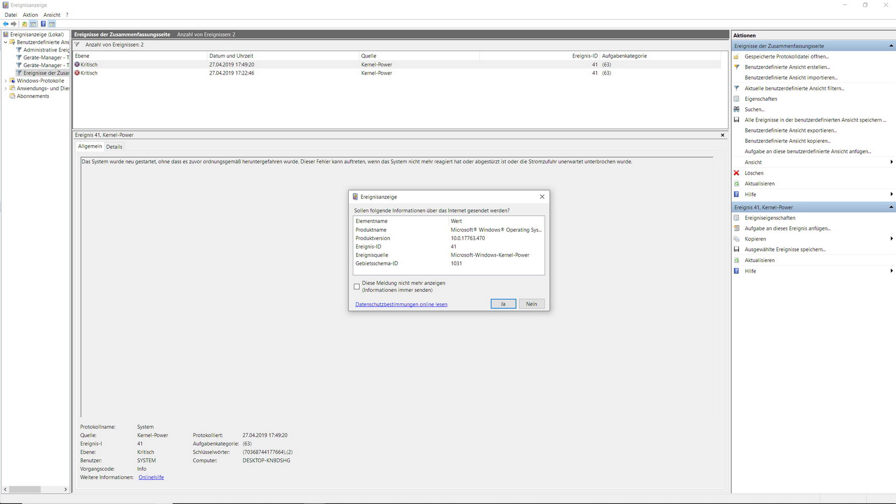

Was sagt Windows Event Log?

Das System läuft seit einer Woche im Standardtakt, dass war das erste, was ich unternommen habe. Die integrierte Grafik von Intel muss ich noch testen. Der RAM ist in Ordnung. Hier ist das Windows-Protokoll aus der Ereignisanzeige:
Update:
Hab jetzt die Intel Grafik aktiviert. Wahrscheinlich ist die 980 Ti der Übeltäter! Mit den Intel-Grafikprozessor hab ich bei Grim Dawn keine Abstürze mehr, da ist alles im normalen Bereich. Ich hab aber keinen Bock, für eine 2080 750,- € hinzublättern, das ist mir momentan zu fett, obwohl mich die Karte reizen würde :D
