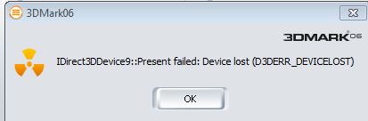

hallo,
habe eine 9800gt eingebaut, neuesten treiber von nvidia.
beim spielen hängt sie sich auf nach ca. 20 sec., keine ahnung warum?!
bei 3dmark kommt nach 10 sek folgende fehlermeldung:
moin, ist die karte gebraucht?
könnte sein das sie einfach den geist aufgibt.
meine 8800gtx hat auch so angefangen. erst ging in spielen nach kurzer zeit nichts mehr, danach ging nicht mal mehr der windows betrieb. hatte auch ständige fehlermeldungen.
konnte sie allerdings mit der backofen methode wieder retten.
eventuell mal ne andere karte testen, dann weist du ja woran es liegen könnte.
probier ist das auch mit einem älteren treiber so?? oder nur mit dem ganz neuen
also wie de china schon sagt ist eine dx fehler ist alles richtig installiert??
ich werd mal ein älteren treiber probieren. ja die karte ist gebraucht.
dx updates müßten drauf sein
keinert ne idee?
alte treiber= gleiches problem
Krass,
die Meldung kenn ich leider nicht.
Ich bekomm nur einen Bluescreen bei meiner 9800GT im ersten PCIE-Slot unter Win7, im 2. geht sie.
Würde aber auch vorschlagen nach Updates untersuchen lassen und installieren. Treiber so wieso überprüfen.
