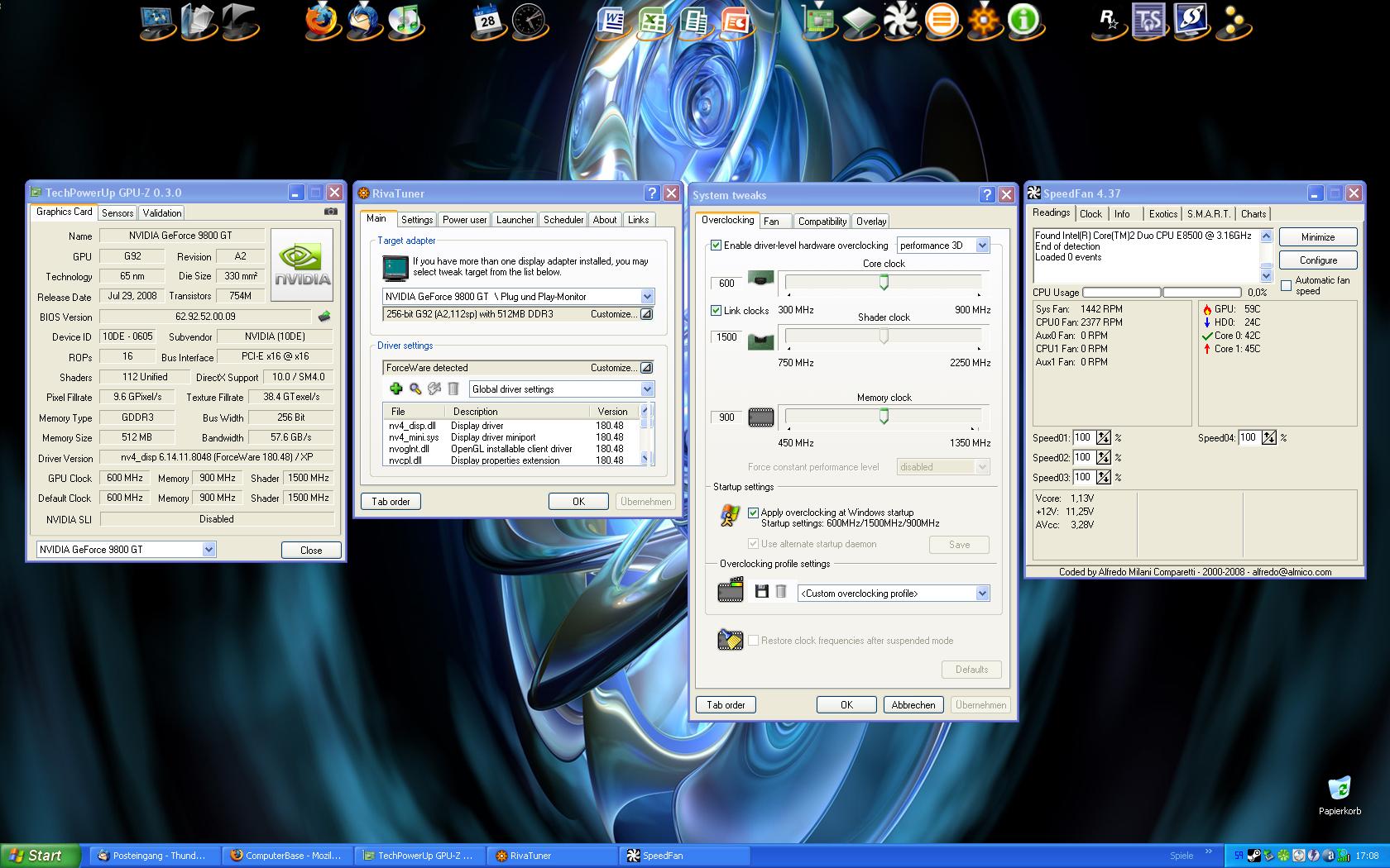

Ich habe an der Karte nichts verändert. Ich habe schon oft 3DMark06 laufen lassen. Am ende des Tests hatte die Grafikkarte ungefähr 80 - 90°. Ich habe den Computer vor etwa 1 Monat als Komplett-PC mit 2 Jahren Garantie gekauft, aber ich will den PC nicht extra einschicken müssen. (Onlinehändler)
Tausch nur die Grafikkarte bei dem Händler. Lege einen Vermerk dabei,wo das Temp-Problem erläutert wird.
Wie gesagt: checke doch nochmal mittels Rivatuner (mit dem Du Dich anscheinend ja auskennst) die Lüfterdrehzahl der Grafikkarte. Einfach um zu sehen, ob der Lüfter schon am absoluten Limit arbeitet oder einfach nicht richtig hochregelt. Das könntest Du dann ebenfalls in die Fehlerbeschreibung für den Händler miteinbeziehen.
