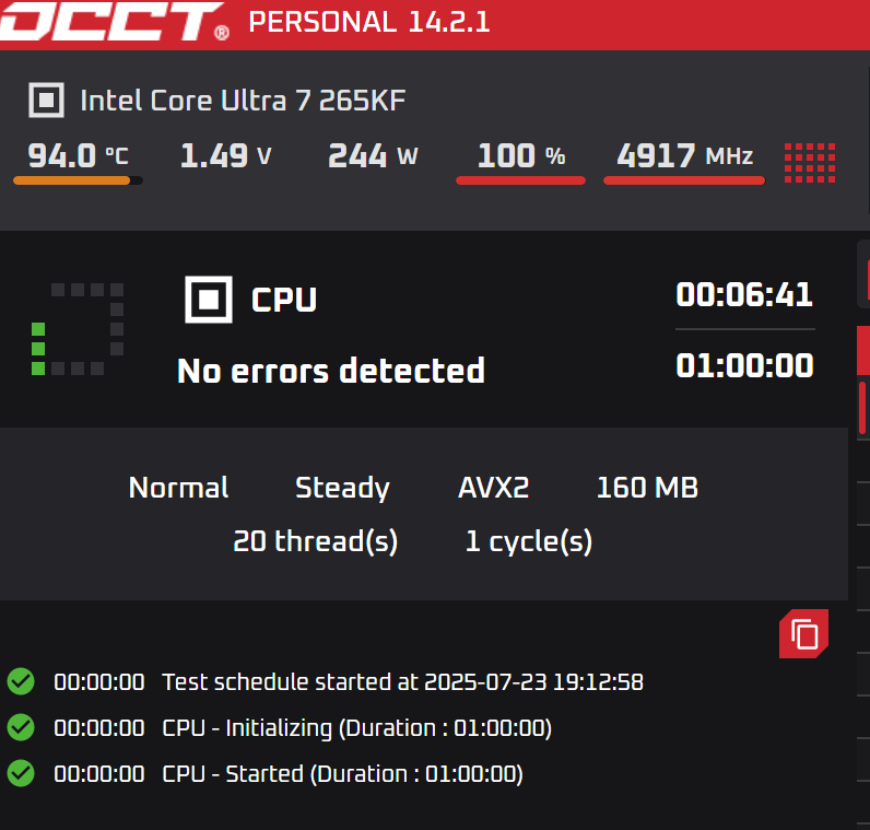

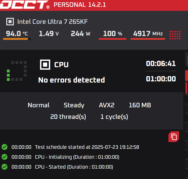

Ich kann dich beruhigen bei 250 Watt habe ich annähernd die selben Temperaturen mit der gleichen Hardware: Arctic 360er mit einem 265K. Eine AIO Wakü ist gegen eine gute Luftkühlung gleichauf was die Kühlleistung angeht und nicht besser. Erst eine Custom Wakü kühlt besser.

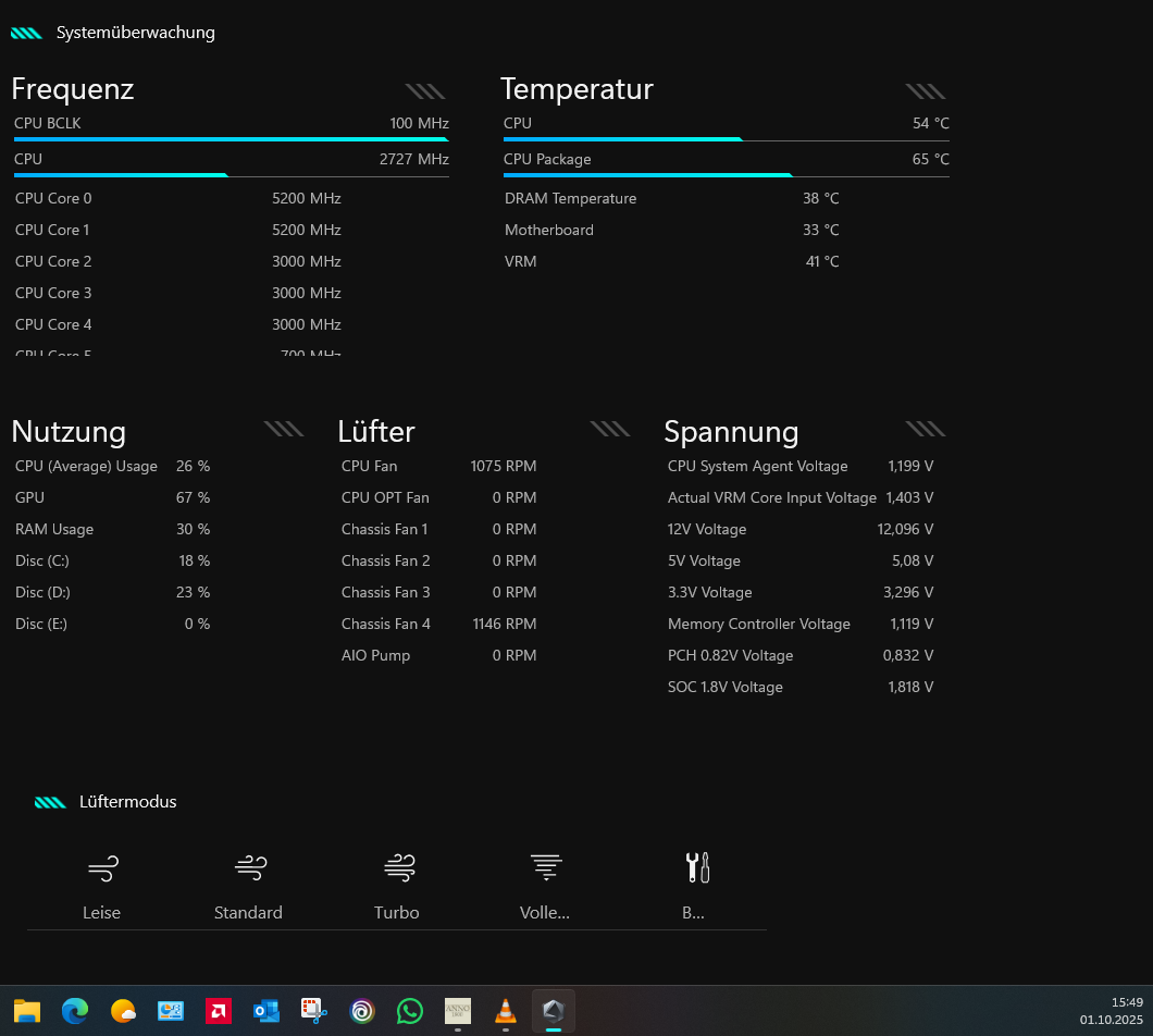

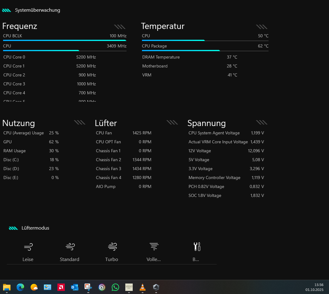

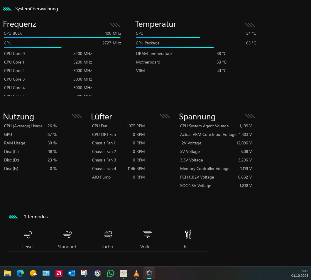

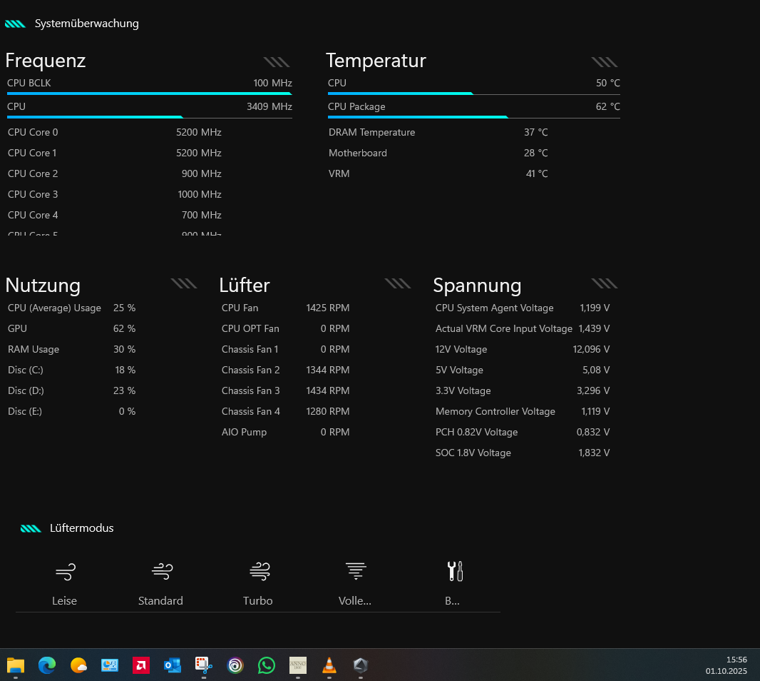

Ich habe in den letzten Tagen ein Asus Prime Z890 P mit Core Ultra 7 265 K aufgebaut. Es viel mir recht schnell auf das die angezeigten CPU Temperaturen stark und schnell schwankten. Darauf hin habe ich den kleinen Arctik Freezer gegen einen älteren BeQuiet (etliche male schwere und 12cm Lüfter) getauscht. Mit einem laufenden Anno 1800 und leise kam eine CPU Last um 20% heraus( s.Bild). Die angezeigte Temperatur lag bei ca.60° . Ich schaltete die Lüfter auf Volllast. Selbst 5min später war keine Änderung der CPU Temperatur zu sehen. Ich befürchte das Intel und oder Asus mindestens die CPU Temperaturen nicht(oderfalsch) messen, sondern eine Funktion über die Prozessorlast laufen lassen. Denn erhöhe die Prozessorlast dann erhöht sich auch die Temperatur. Gleichgültig wie groß dein Kühler ist. Er muß nur Mindestkühlleistung haben damit nichts kaputt geht.
Vielleicht kann der eine oder andere meine Ergebnisse reproduzieren. Vielleicht sogar ein Kühlerproduzent dessen High End Produkte dann unsinnig wären
Und wen genau interessieren die Temperaturen bei 20-25% Last? Da muss schon mehr anliegen, damit es interessant wird. Und vor allem: Wieviel Watt dabei durchgejagt werden. Die 250W Standard halte ich jedenfalls für blödsinnig.
Mich interessiert jeder Punkt der ungenaue oder falsche Ergebnisse liefert. Also noch einmal kurz.
ich befürchte das Intel Ultra Core 7 und oder Asus beim Prime Z890-p die CPU Temperaturen falsch ausgibt !
Es scheint mir das die Temperaturen nicht gemessen werden sondern anhand der CPU Auslastung errechnet werden. Es würde mich sehr freuen wenn jemand mit ähnlicher Geräteliste einen Test dies bezüglich durchführen könnte. Es muss doch interessant sein warum ich eine CPU Temperatur mit Lüftern nicht beeinflussen kann.
Weil bei der mickrigen Last die Drehzahlen niemanden mehr interessieren. Du hast ja vorher schon über 1.000 RPM anliegen.
Bei dieser mickrigen Last erwarte ich eine Drehzahl von 0 und eine CPU Temperatur nahe der Raumtemperatur.
Es geht mir nicht um Interesse sondern, ob eine Funktion korrekt arbeitet oder nicht. Es ist doch in diesem Forum eindeutig das Intel Nutzer hier offensichtlich Fragen haben.
Solche Temps sind seit Generationen passé. Schau was unter Last passiert, das ist in dem Fall interessanter.
