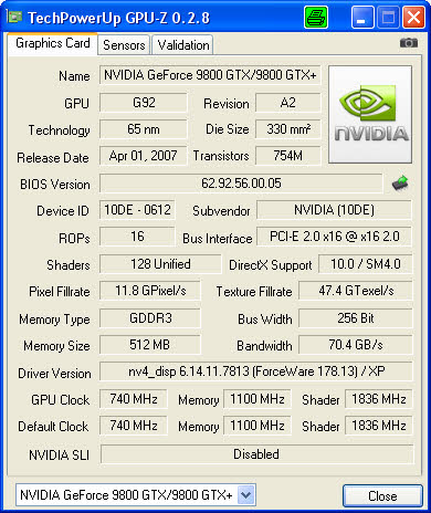

So habe nun das aktuelle GPU-Z genommen:
ebenfalls G92A 65nm Release Date Apr 01, 2007
gleiches Ergebnis wie Everest, PCWizzard2008
meiner Kenntnis nach zeigt Gpu-Z auch in der neusten Version den Chip nicht korrekt an. Da deine Taktraten (wie auch bei mir) denen einer Geforce 9800 GTX+ entsprechen, würde ich dem keine weitere Beachtung schenken.
