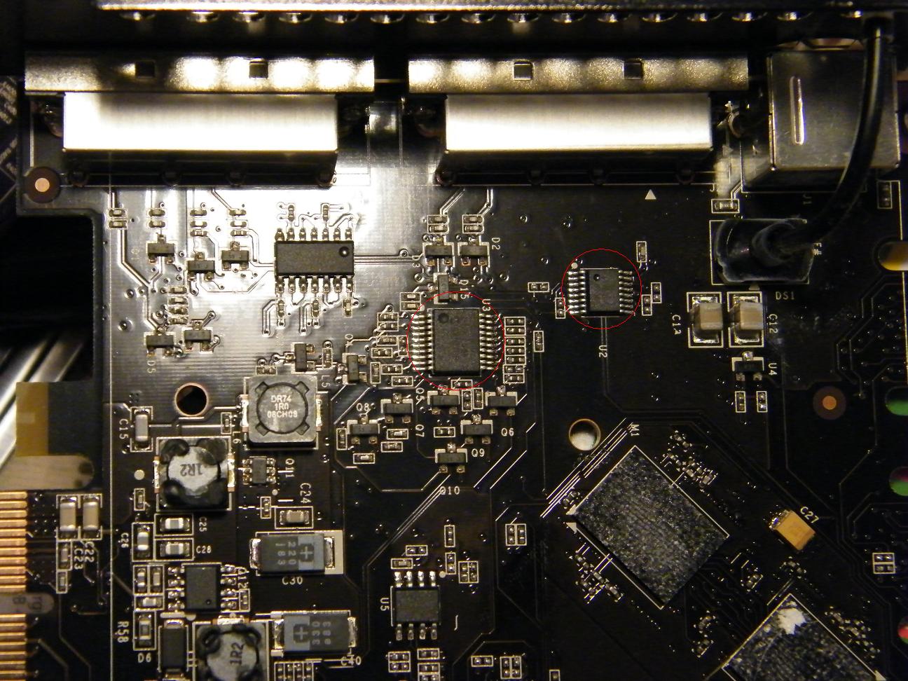

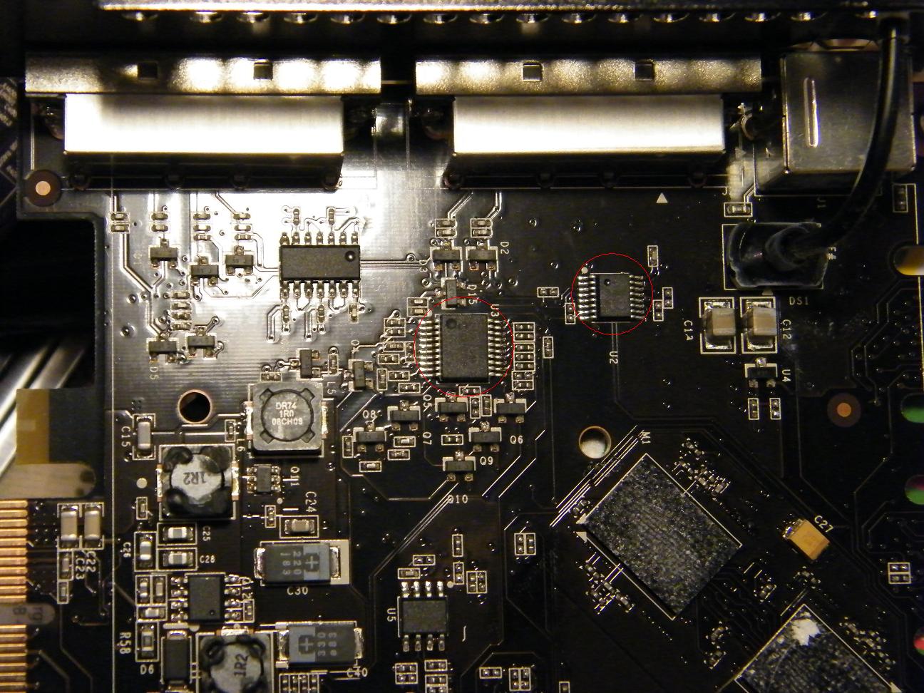

Aber egal, ich habe den Kühler mal vorsichtig abgeschraubt (wollte ich später sowieso austauschen) und siehe da - beide Chips sind vorhanden (im Foto markiert).
Der größere:
Code:
PIC16F690
-I/SS025
08107BB
Der kleinere:
Code:
PI3C
3126QE
BZ08
Muss also an etwas anderem liegen...

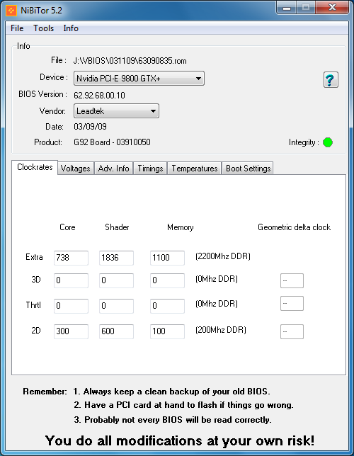

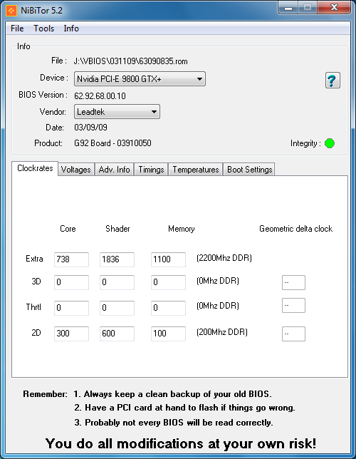

Bei dem neueren Leadtek-VBios ist es genau das, was Nibitor unter 2D anzeigt (Bild im Anhang), aber offensichtlich ohne Auswirkungen, denn GPU-Z zeigt immer die 3D-Werte an.

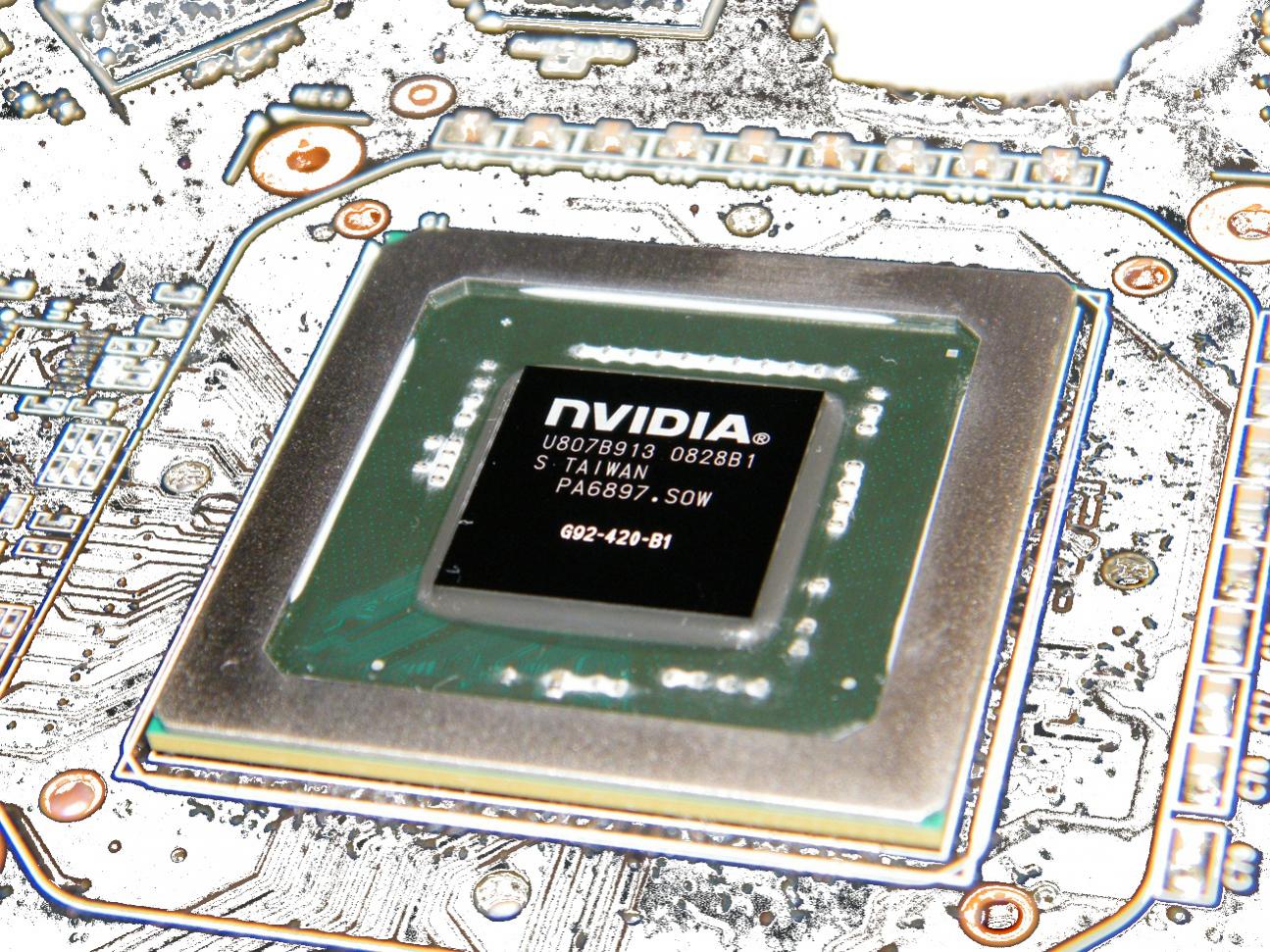

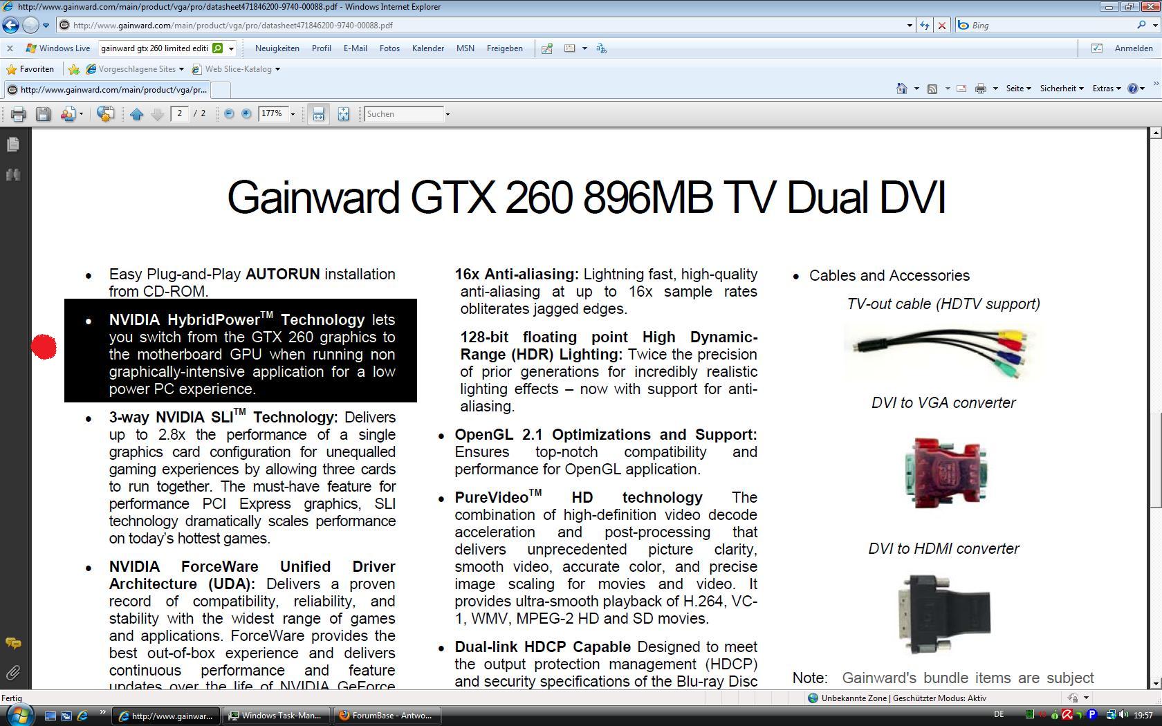

Ich kenne die Tortur die Du gerade durchmachst. ;)
Ich hatte damals zwei verschiedene 9800GTX+ und mit keiner hats gefunzt.
Wenn Du Hybrid-Power gar nicht zum laufen bekommst, dann würde ich die 9800GTX+ bei Ebay verticken (bekommst Du bestimmt noch 70,- Euro dafür) und kaufst dir die Gainward GTX260 "Limited-Edition". Kostet z.Zt. nur noch 134,- Euro und mit dieser läuft Hybrid-Power wunderbar:https://www.computerbase.de/preisvergleich/a373938.html
Ansonsten weiss ich auch keinen Rat mehr. :mad:
