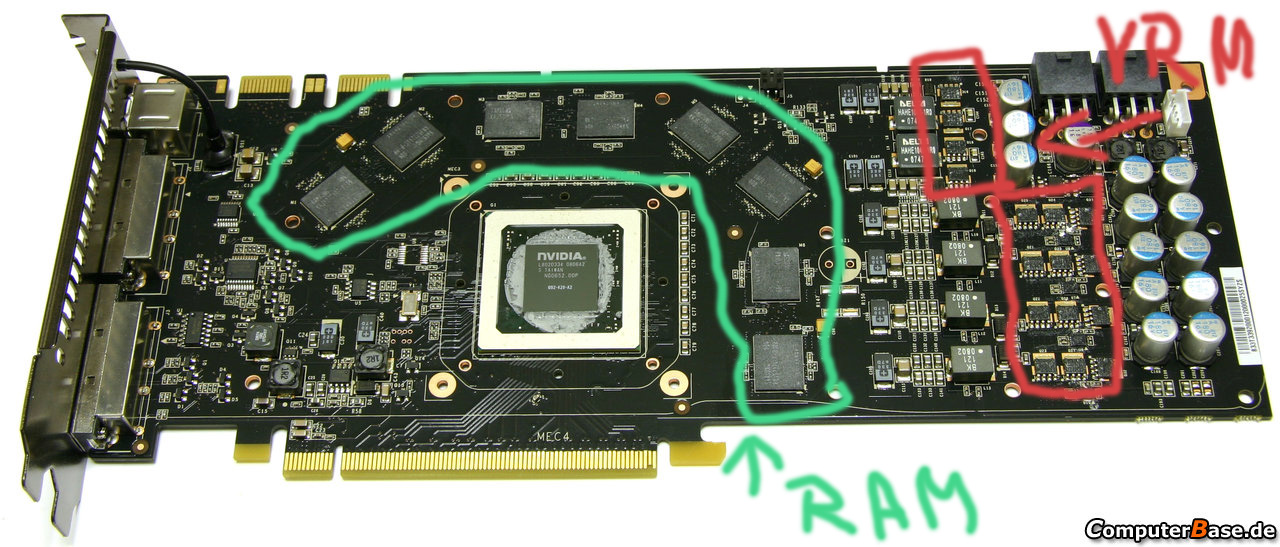

14-jpg.101672
Die WLP für den Kühler, kommt der auf das ganze Quadrat oder nur auf das kleinere Kästchen wo nVidia drinsteht? Muss ich unbedingt die Kühlkörper von Thermalright nehmen oder kann ich auch andere benutzen? Welche würdet ihr empfehlen? Am besten welche wo schon Wärmeleitkleber drauf ist :lol:
So weit ich das sehen kann, sind das bei TR vier größere Kühlkörper, die wahrscheinlich jeweils zwei VRAM Chips abdecken sollen. Somit wären die VRMs ungekühlt.
Da ich die TR-Kühlkörper in keinem deutschen Online-Shop gesehen habe, müsste man wahrscheinlich auf die Zalman ZM-RHS1 oder Kühler von anderen Herstellern zurückgreifen.
Eine Packung für den VRAM sollte genügen. Wenn du willst, kannst du natürlich noch eine zweite für die VRMs bestellen.
@edit
TR kann dir bestimmt sagen, wo deren Heatsinks normalerweise angebracht werden sollen ;)
Langsam komm ich meinem Ziel näher :p
ich bräiuchte also 8 Kühlsteine für den RAM, hält der kleber von den Zalmans denn gut? Bei den VRMs bin ich mir unsicher wie ich da die die Steine einsetzen soll. Jeweils auf 4 einen Kühlsteine? Und was mach ich mit den dreien darüber? :confused_alt:
