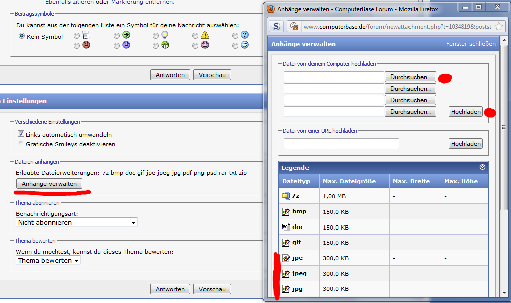

Du brauchst keinen Imagehoster. Man kann hier direkt Bilder mit der Nachricht uploaden, und auch das upgeloadete Bild direkt in der Nachricht verlinken.
upload-png.272923
