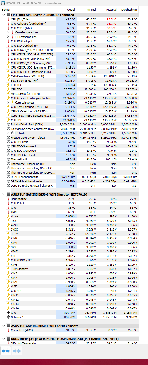

Ich hab den Eindruck, dass mein 9800x3D sehr heiß wird - mir ist aufgefallen, dass bei Sims 4 (!) die Lüfter sehr schnell gelaufen sind, der PC war sehr laut dadurch. Ich wollte eigentlich einen leisen PC. Aus Interesse habe ich bei HWInfo die Temperaturen geschaut und die CPU lief teilweise bei 70 bis 85 Grad? Bei Sims 4 ? Bei Skyrim lief sie allerdings nur auf 60 Grad. Mehr Möglichkeiten zum Testen hab ich gerade nicht.
Dann habe ich Prime95 runtergeladen, um zu schauen, wie es da aussieht und die Temperaturen sind direkt auf 95 Grad gestiegen, das hat keine zwei Sekunden gedauert. Ich habe es nur knapp 3 Minuten laufen lassen, aber sie blieben in der Zeit bei 95 trotz aufgedrehtem Lüfter und offener Gehäuse Wand. Zimmertemperatur 25 Grad. Bild davon hänge ich an.

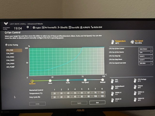

Man kann wohl die Lüfterkurve sinnvoller einstellen, damit der Lüfter nicht so laut wird? Das würde ich gerne tun, ich weiß nur nicht, ob das sinnvoll ist - wird er dann nicht zu heiß? Manche untertakten (?) den auch? Zumindest verstehe ich diesen Post so: https://www.computerbase.de/forum/threads/gaming-pc-upgrade-2200eur-budget.2240161/post-30579169
Ich weiß leider bei beidem nicht genau, wie es geht. Ins Bios habe ich geschaut, da gibt es jedenfalls eine Lüfterkurven Möglichkeit, aber was muss ich da genau einstellen?

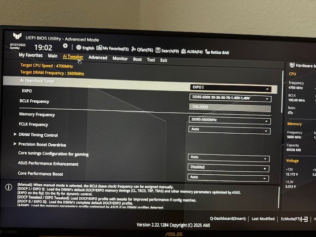

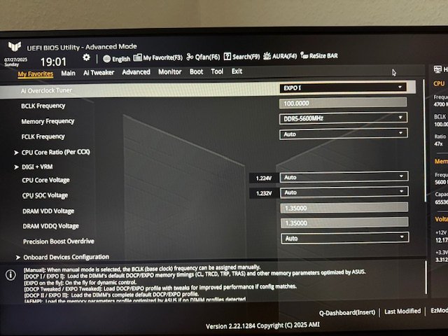

Ansonsten ist mir noch aufgefallen, dass im Bios Expo aktiviert war (?). Aber auf 5600 (?). Hätte Expo nicht auf 6000 dann stehen müssen? Das war aber nicht von mir, das muss Alternate so eingestellt haben. Vielleicht irre ich mich aber auch, ich mache gleich mal noch ein Foto von der Seite im UEFI. Wirkt sich das vllt auf die CPU Temperatur aus?

Die CPU zieht scheinbar auch stellenweise bis ans Powerlimit. Klar wird es dann etwas wärmer und bei unangepasster Lüfterkurve auch etwas lauter.
Gibt verschiedene Möglichkeiten:
  • Curve Optimizer (-20 sollte Allcore recht easy gehen und den Verbrauch schon ordentlich drücken)
  • Lüfterkurve optimieren
  • Ggfs. zusätzlich ein niedrigeres Power-Limit festlegen
  • Framelimit setzen(!)
Reaktionen: Feline und JumpingCat

Hier noch die Fotos von den Expo Einstellungen (?) und dem Q Fan Control.

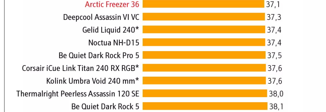

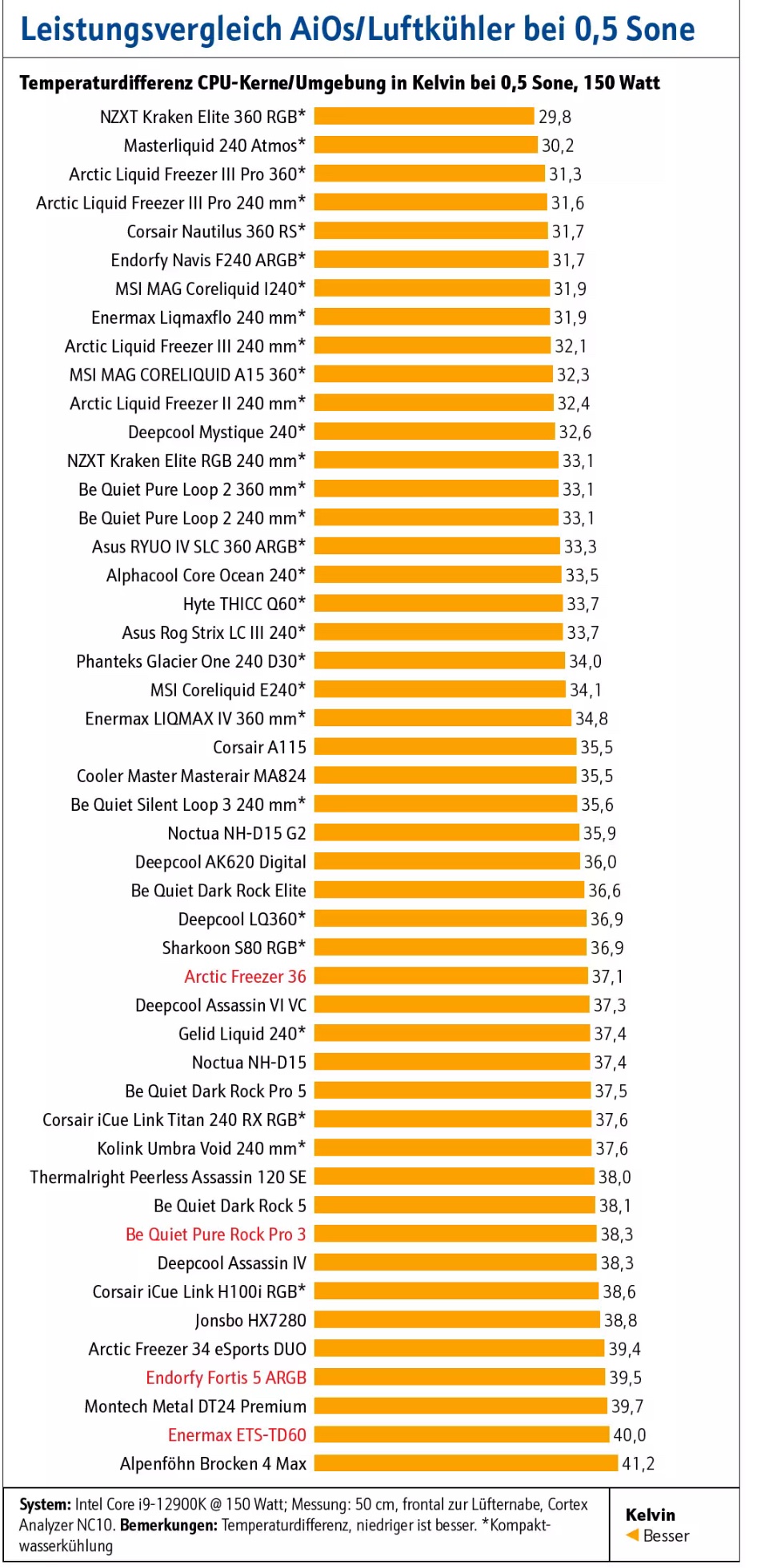

Die nicht besser kühlen als der Af36. Lies die Tests. Warum ist der wohl immer die Empfehlung? Weil er nahezu identische Werte liefert, bei einem Bruchteil des Preises! Kannst gerade wieder nachlesen in der aktuellen PCGH.
Das bezweifle ich mal, der DR4 ist für CPU‘s bis 250TDP ausgelegt, der AF36 bis 205.

  • Unabhängig davon, kann man die Lüfterkurve über BIOS oder Drittanbieter-Software angehen - ich bin da eher BIOS-Fan.

Du sieht’s die Tabelle. Kannst gerne bezweifeln. Ist aber so.
