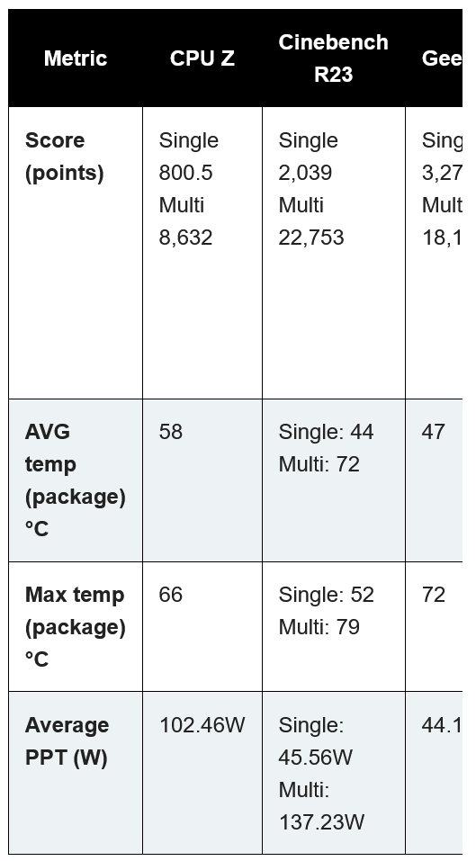

Der 9800X3D wird in vielen Reviews (so auch im CB-Review) mit aus meiner Sicht sehr niedrigen Temperaturen unter Volllast getestet.
Z.B. mit knapp 82 Grad Celsius wie Hier nachzulesen. Auch der8auer redet in seinem Review von ca 75 Grad Celsius in CBR23. Beide Temperaturangaben verstehe ich als Ergebnis bei Stock-Settings. Beide Reviews sprechen auch von konstant anstehenden 5225 MHz (also max. Boost-Speed).

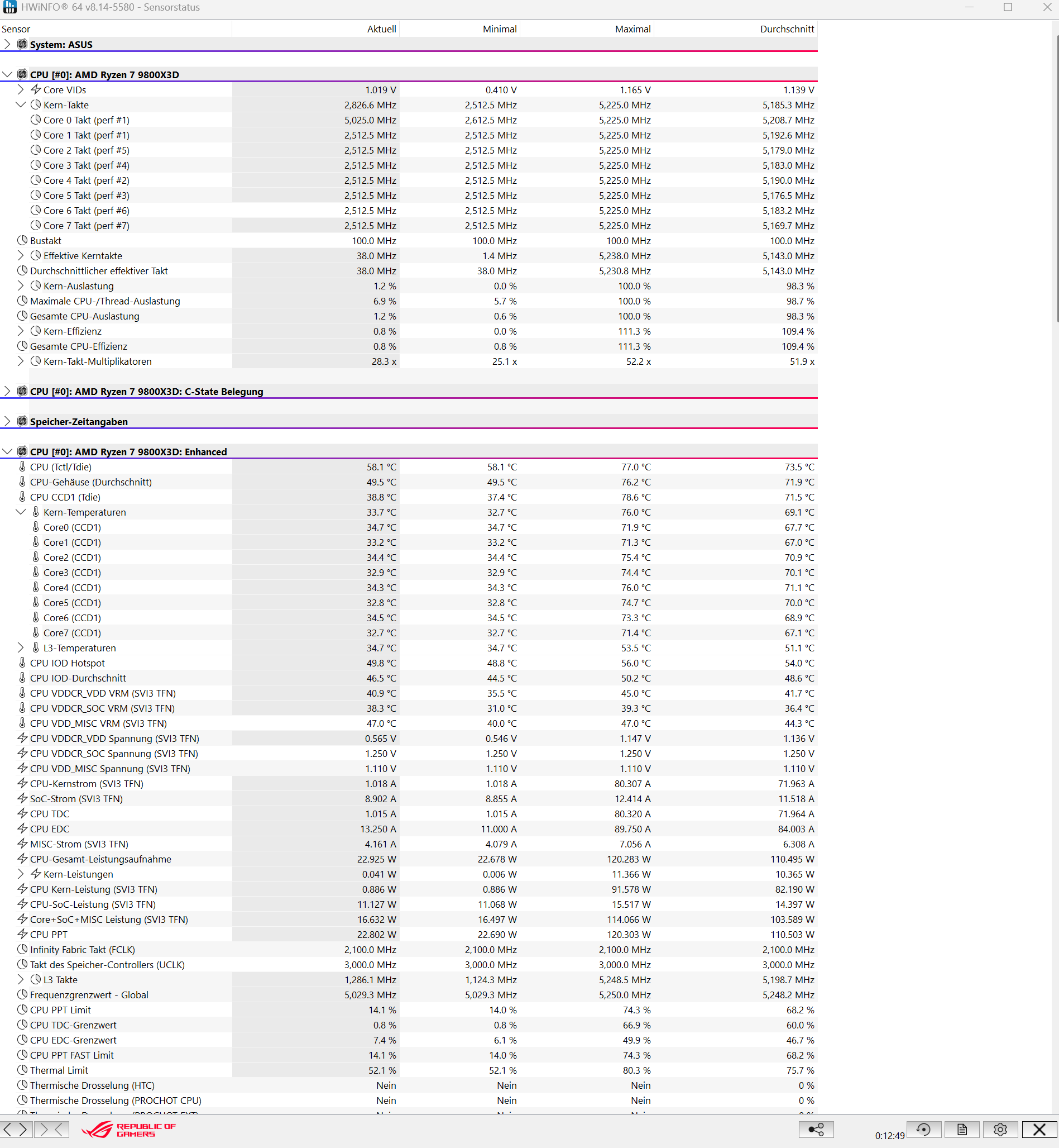

CBR23 10 min Throttle
alles Stock bis auf EXPO II
91,1 Grad max Tctl
94,5 Grad max Tdie
22762 Punkte
CPU Taktet über den gesamten Zeitraum
nicht einmal auf 5225 MHz hoch.

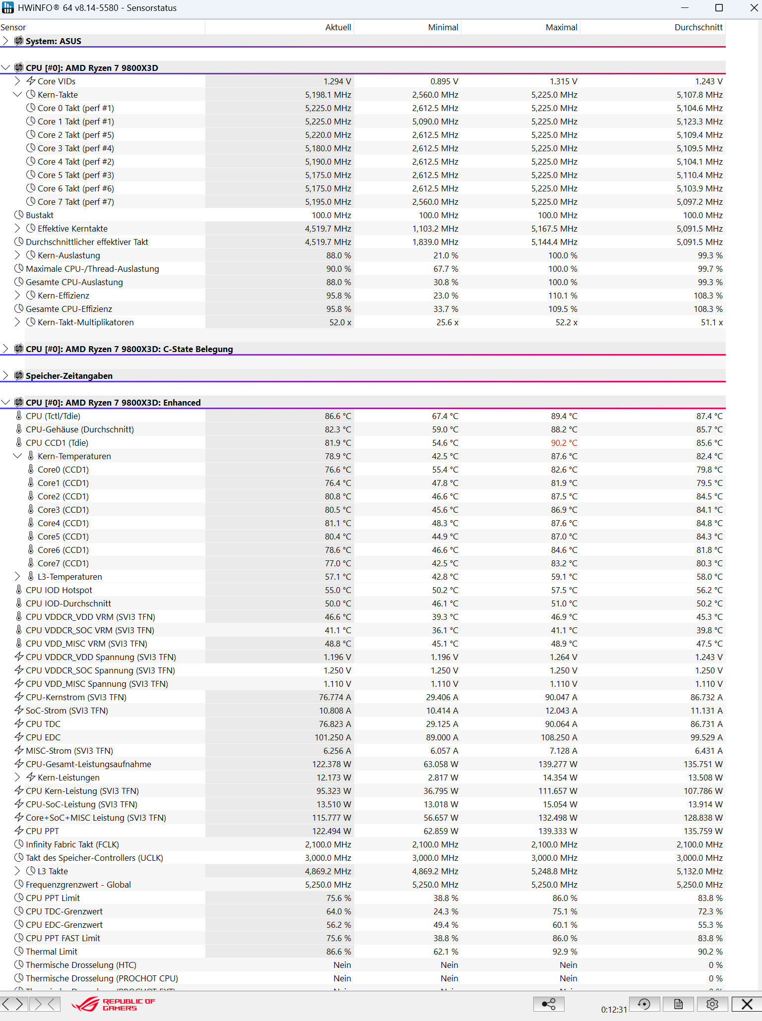

CurveOptimizer all Core -20, EXPO II
90,0 Grad max Tctl
91,8 Grad max Tdie
23386 Punkte
5225 MHz werden ab und zu, kurzzeitig erreicht, aber nicht gehalten gehalten.
Ausgelesen mit HWinfo.

https://www.wepc.com/cpu/review/ryzen-7-9800x3d/

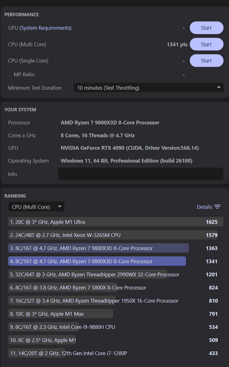

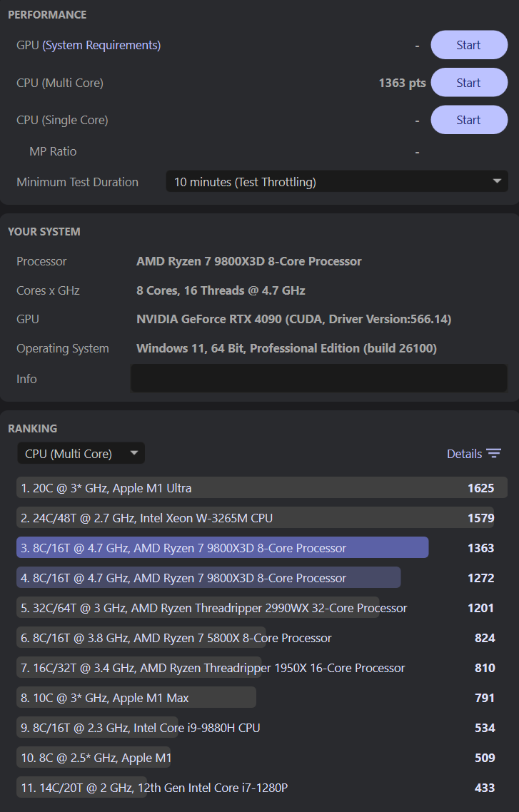

@BasementDweller, hier sind zwei Läufe mit CB2024:
CO = Disabled
Score: 1341, Tctl bei maximal 89,4 Grad
CO = -30
Score: 1363, Tctl bei max. 77 grad
Was mich wundert, in beiden Durchläufen geht die CPU nicht ins thermische Limit und trotzdem wird der max. Boost-Takt (5225 MHz) bei CO = Disabled seltener erreicht (vergleiche Durchschnittswerte der Core-Takte). Eine Idee, was hierzu führen könnte?
Weiterhin würde mich interessieren, warum CB R23 deutlich höhere Temperaturen erzeugt?

svn7 schrieb:
CO = Disabled
Der Score ist so ziemlich das, was zu erwarten ist. Temp ist ein paar wenige Grad höher. Das kann aber sowohl durchs unterschiedliche Binning, als auch durch positiv konservative Vcore des Boards sein. Aber der Hund liegt am Ende in der Vcore begraben.
Der Boost Takt wird bei AMD Schrittweise erreicht, die Temperatur ist nur eine der Variablen. Dein maximaler Powerdraw ist 140 Watt - das dürfte limitieren. Und auch die Boards handhaben das unterschiedlich, teilweise sogar je nach BIOS Version. Der Grund ist hier ganz einfach deine Vcore. Entweder dein Chip braucht tatsächlich einfach etwas mehr oder dein Board knallt hier mehr als nötig drauf. Das kommt vor.
