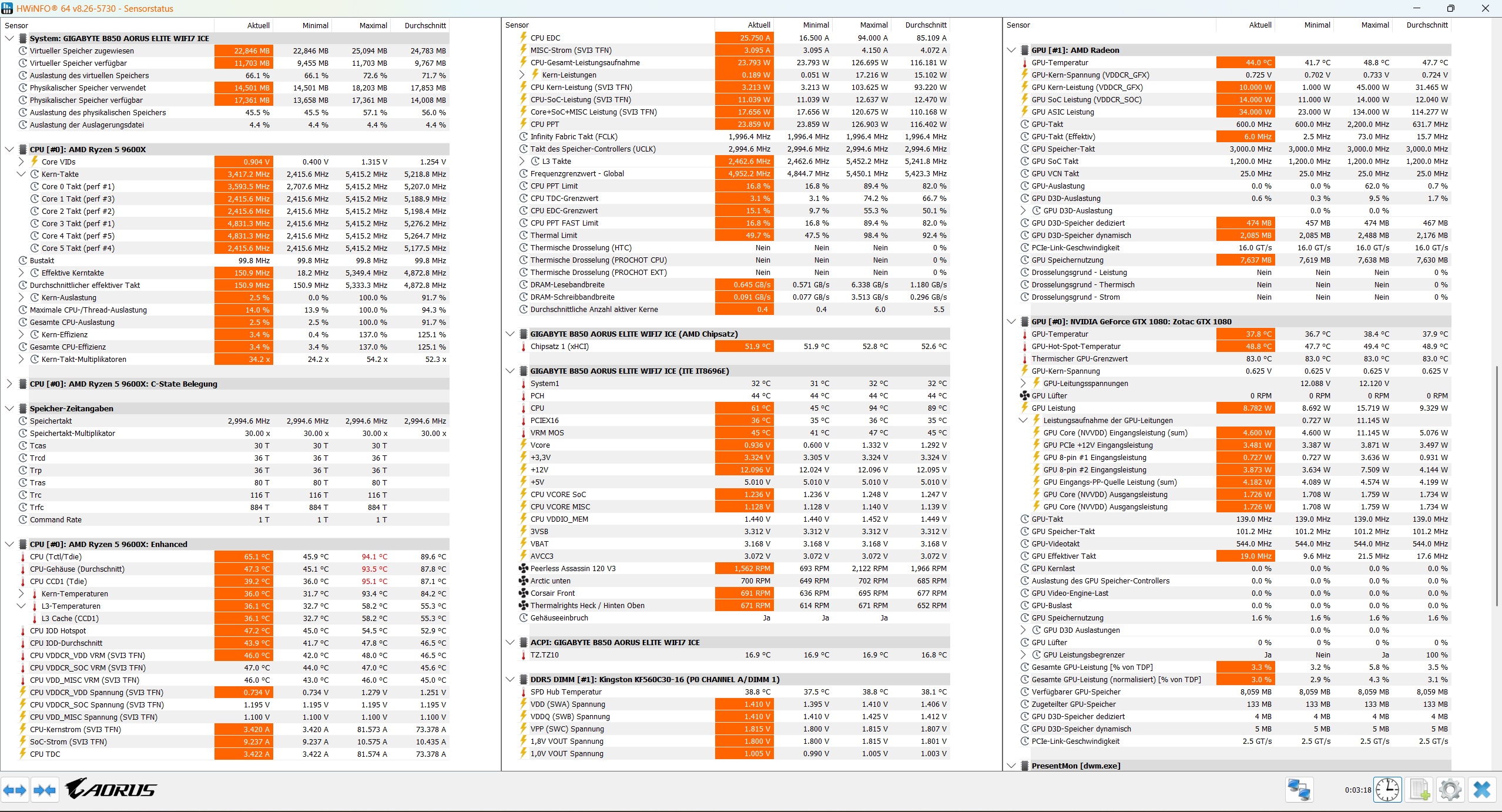

Mit CB23 geht er in Sekunden auf über 90 Grad. Hier 3 Minuten.
Ein pauschales Curve Optimizer -20 sieht gleich viel besser aus.
Man sieht auch Durchschnittstakt steigt deutlich, Verbrauch sinkt etwas, Temps sinken deutlich, durchschnittliche Spannung sinkt.
Ich würde also behaupten, wenn man nicht die super AM5 CPU hat, sind 90 Grad unter Vollast normal.
Die Kühlung kann da nicht so brutale Unterschiede machen, weil die Wärmeabgabe durch den dicken Heatspreder nicht soo gut funktioniert.
Bei einem erneuten Run hat er die 89 Grad nicht überschritten. Wegen 7W weniger 5 Grad Unterschied ist heftig.
Der 5800X3D unter meinem Phantom Spirit ist einfacher zu kühlen als der 9600X im Zweitsystem.

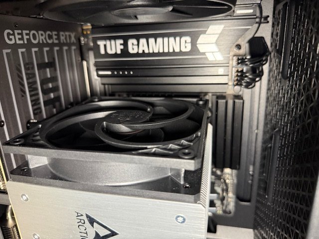

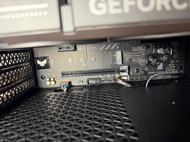

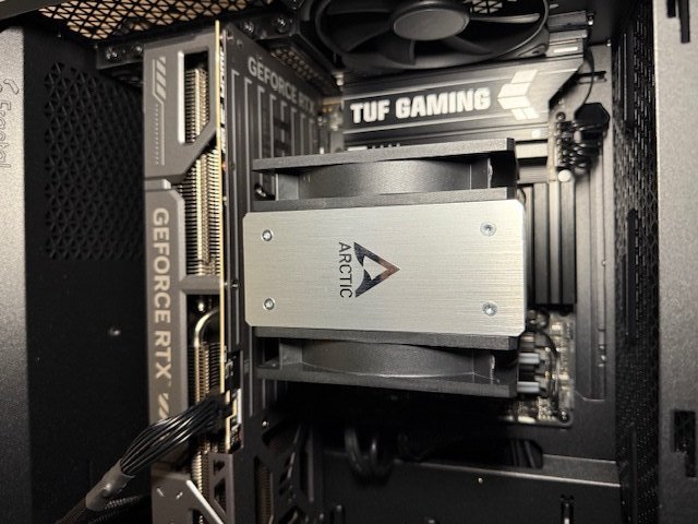

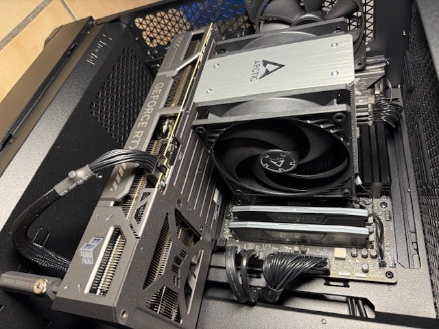

Ja, wollte ich eigentlich direkt anhängen, die sind nur so unscharf geworden. Ich mache neue, Moment.
Bitte schön, ich hoffe, man kann was erkennen:

Feline schrieb:
Klar sind im Gehäuse Lüfter, aber nur die vorinstallierten. Die hängen tatsächlich alle an einem Dings am Mainboard, die Lüfter Kabel sind alle in ein anderes dickeres Kabel gesteckt und das hängt mit einem Stecker am Mainboard.
Also Daisy-Chain, typisch für die Fractal-Pop-Air-Varianten. Also müssten das dann 2 in der Front sein und einer im Heck. Luftstom ist dann gegeben. Dickes Kabel dann die Verlängerung.
